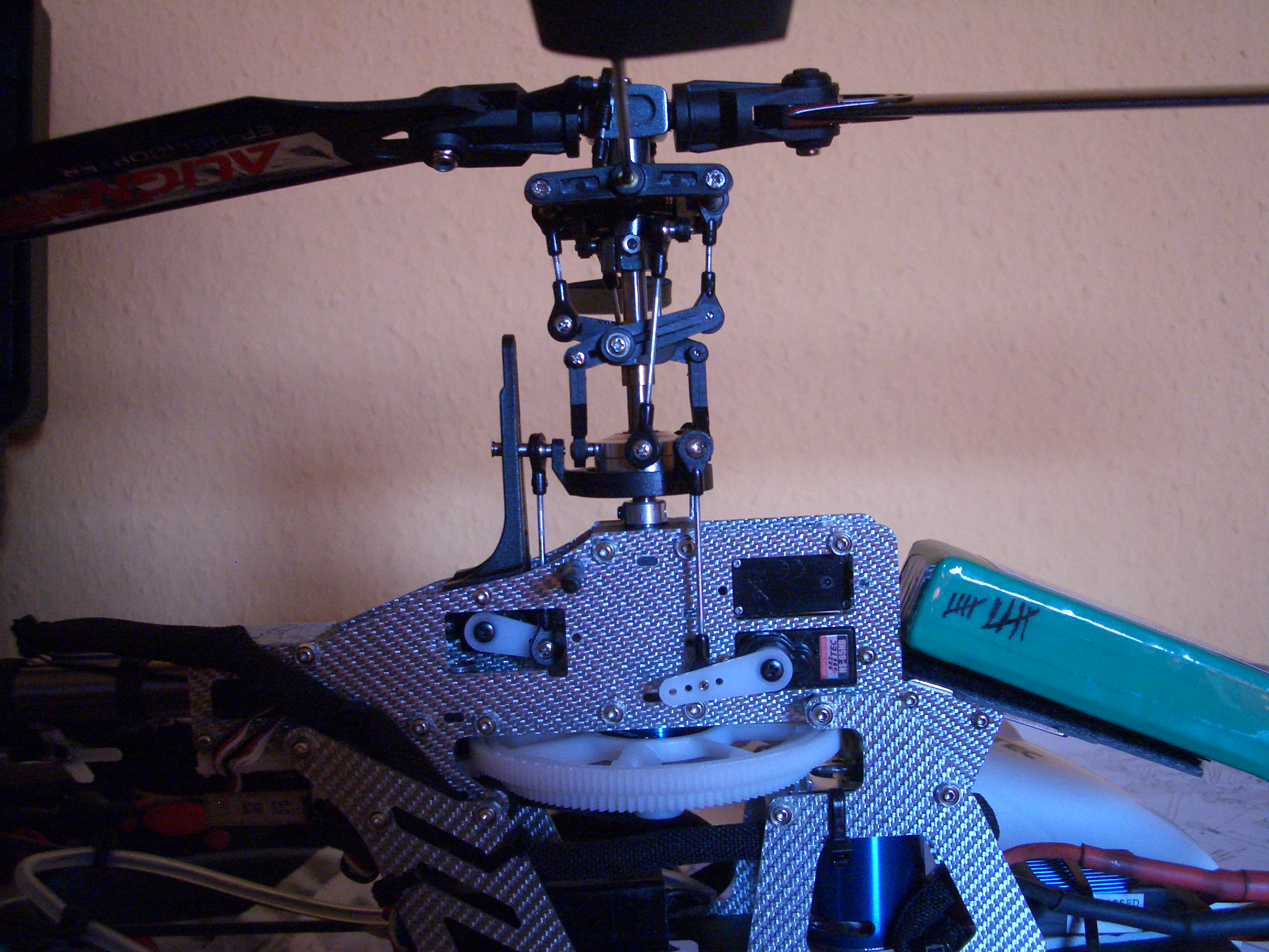

So da bin ich wieder!! Diesmal die Fotos!
Gebastelt habe ich noch nicht!!
Was ist genau der Mischhebel?? Habe den Rex jetzt zum ersten mal zerlegt!!
- Knüppel unten.JPG (1.79 MiB) 206 mal betrachtet
- Knüppel mitte.JPG (1.79 MiB) 209 mal betrachtet
- Knüppel oben.JPG (1.71 MiB) 214 mal betrachtet
