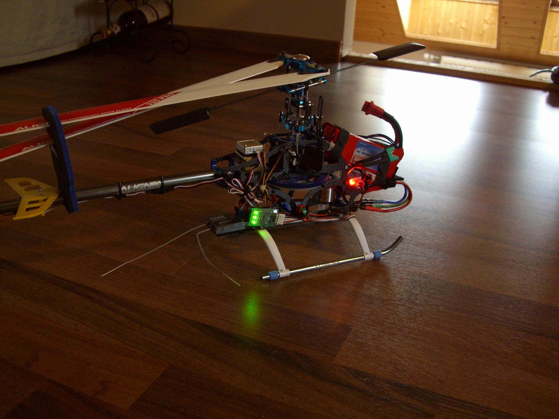

Bzgl. FASST Receiver Antennen-Verlegung... wie habt's ihr das im Heli?
Hab den R607FS auf eine kleine CFK Platte geklettet, die Antennen "flattern" einfachso herum, ist das gut?

Deine Antennverlegung ist nicht ideal. Die Antennen sollten wie im Manual beschrieben im 90° Winkel stehen. Wenn Du deine Heckabstützung wieder montierst, kannst Du die Antennen in dünne Plastikröhrchen (kein Carbon) stecken und so spreizen.

Heckabstützung kann ich keine montieren, das Heliup Chassis hat keine Laschen dafür vorgesehen.
Meine beiden Antennen haben ja auch 90° zueinander: eine geht gerade zurück, die andere im rechten Winkel vom Empfänger seitlich weg... wegen Vibrationen, Wackeln, Luftzug auf die Antennchens mach ich mir nur Sorgen :-|
Weiters soll der Empfänger schnell und einfach austauschbar sein, weil ich mit dem auch meinen Typhoon 3D fliege...

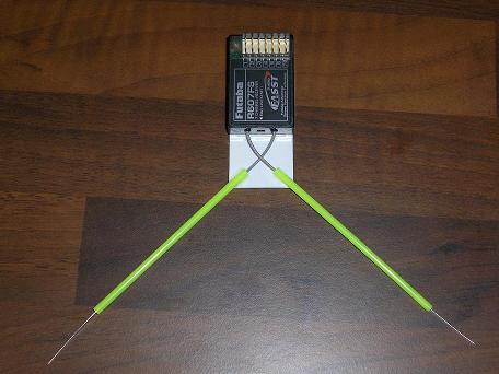

#4 Re: Frage zur Futaba 6EX 2G4
Beitrag von kirschi »
Was sagt ihr dazu:
Die Kreuzung am Anfang sollte nichts machen, oder?
Muss ich die Röhrchen noch weiter kürzen?

bis auf die letzten 2 cm ist die antenne geschirmt, das überkreuzen im forderen bereich ist somit ok, vielleicht etwas kürzen damit auch wirklich das ganze Antennenende sicher aus dem Rohr herausragt. Nach der Montage sollte in jeder Lage 1 Antenne Sichtkontakt zu dir haben.
OT: ist das eine alluminiumplatte? dann hast ja quasi einen "kühlkörper" an deinem empfänger. ;) (sorry, kleine anspielung auf die "OHH! Meine Elektronik steigt bei über 55° C aus Diskusionen, kann beruhigen da kommt man nicht mal ansatzweise in die nähe (selbstversuch mit logger))
gruß Chris

Ok, dann kürz ich die Röhrchen noch ein wenig.
dynai hat geschrieben:OT: ist das eine alluminiumplatte? dann hast ja quasi einen "kühlkörper" an deinem empfänger. ;) (sorry, kleine anspielung auf die "OHH! Meine Elektronik steigt bei über 55° C aus Diskusionen, kann beruhigen da kommt man nicht mal ansatzweise in die nähe (selbstversuch mit logger))
Ne, ist glaub ich eine dünne Polystyrol-Platte... leicht, flexibel, besitzt aber die nötige Steifigkeit dafür. Bin kein 55° Paniker :lol:
