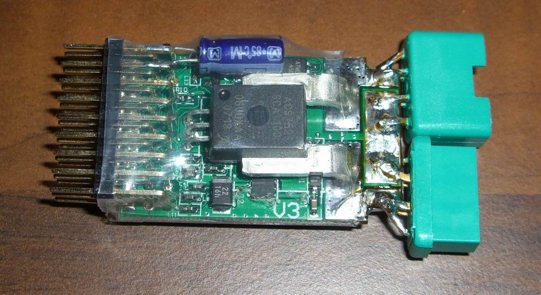

Seit Kurzem bin ich ja stolzer Besitzer eines eagletree loggers v3, echt genial das Teil, schon mal schön zu sehen wie Drehzahl, Strom, Spannung, ubec-Belastung verlaufen während meiner wackeligen Loopings :lol:
Hab das Teil mit integrierten Deans bestellt, dachte mir das ist praktischer, selbst Kabel abzulängen und so...
Logger unten auf den Rex, Kabel zum Akku und zum Regler völlig zugfrei verlegt (allerdings die Deans nicht extra nochmal festgezurrt), wollte paar ordentliche Pitchstöße und Rumschweben messen, grade ca. 50cm in der Luft - zum Glück halbwegs gerade - hör ich wie der Motor ausgeht :shock:
Im letzten Moment mit Vollpitch und Ruderei relativ sanft und gerade gelanded (sozusagen meine erste Auro :lol: ), ist der Stecker vom Logger zum Jazz rausgeflutscht!
Ich glaub, mit MPX Hochstromsteckern wäre das nicht passiert :!:
Darum hab ich meinen logger jetzt auf MPX umgerüstet (nachträglich hab ich natürlich einen Schrumpfschlauch aufgebracht):
Für alle die's nachbauen wollen: geht relativ einfach, die MPX-Haxerl muss man ein kleinwenig sachte zurechtbiegen (oben und unten ander Platine entlang und alle ein bisschen nach innen neigen), die MPX sind eine Spur breiter als die Deans, die MPX sind auch stabiler zu verlöten als die Deans kommt mir vor - nicht nur ein popeliger Anschluss :D
Hat sonst schon jemand negative Deans Erfahrungen gemacht?

So, hab jetzt mal den Threadtitel angepasst, sorry, wenn es "originale" gute Deans gibt, will ich die natürlich nicht in den Schmutz ziehen!
Das macht dann natürlich Sinn, ja, ich hab zum Logger dieses Päckchen mitbestellt, 10 Paare um 8$, das dürften also die Billigen sein :(
Ja, die max.Amp. passen schon, kommen ja nur im Rex450 zum Einsatz, aber danke für den Hinweis (sollte ich mal eine Klasse aufsteigen) :D

Beim Löten hab ich extra aufgepasst, ohne lange Bruzelei oder sonst was... hab danach auch ein paar "frische" Pärchen probiert, gingen genauso leicht rein/raus, die kannst mit leichtem Druck mit einem Finger rausschieben, also völlig nutzlos.
Naja, mit den MPX ist jetzt Ruhe, die Stecker halten ja sogar 60A Dauer aus, die jetzt verbauten Buchsen zwar nur 35A, gibt aber noch Teile mit Doppelkontakten bis 60A Dauer, 70A für 5min, 100A Impuls.
