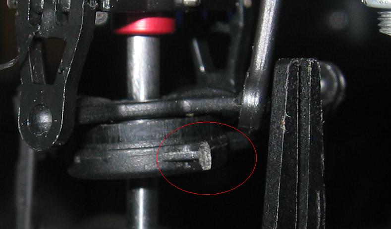

Mach mal bitte ein Bild der TS!
Reparieren kann man die! :)

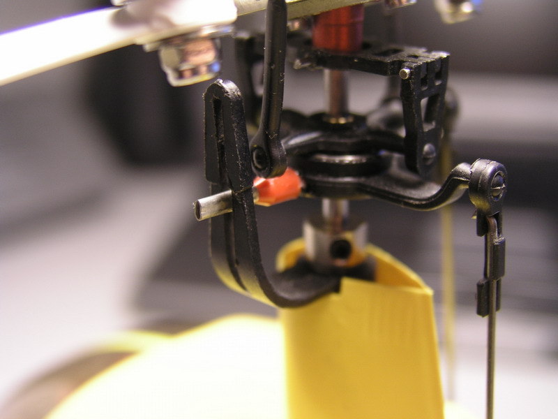

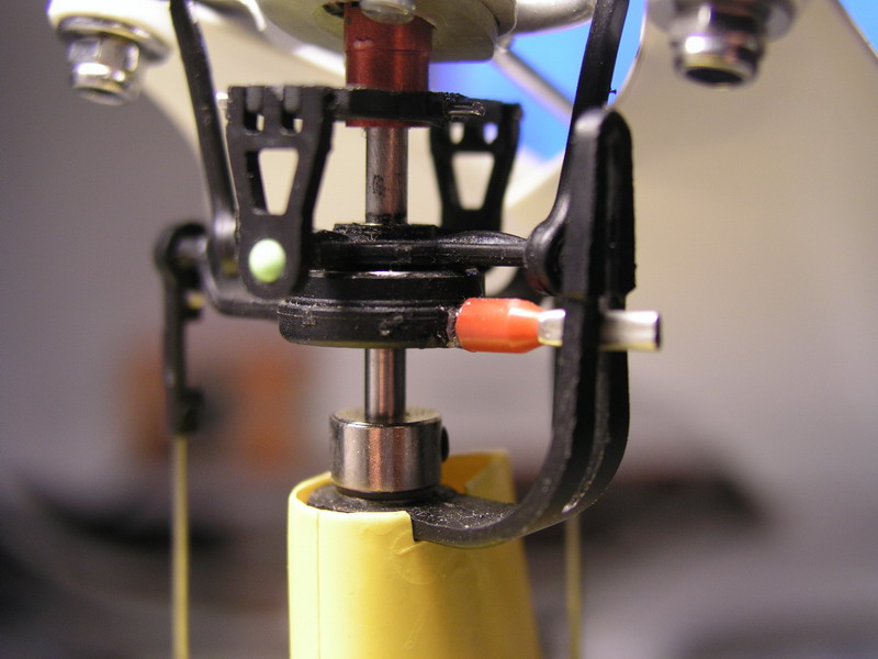

ich habe die TS damals so repariert .
Einfach einer Ader-Endhülse aus dem Elektrobedarf rüber und mit 2 K verklebt .

#8 Bild von der Taumelscheibe...
Beitrag von wiggal »
Hier das Bild der Taumelscheibe...
Kennt jemand die hier vom E-Heli-Shop?:
http://www.e-heli-shop.de/shop/product_ ... =213453016
sieht aus als sei es nur das Unterteil oder?

Da ist halt so gut wie kein Stummel mehr dran... Sieht wohl eher schlecht aus mit Reparieren?!?

Shadowman
Beiträge: 3969
Beitrag von Shadowman »
Oha, die ist schwer zu reparieren!
Wüsste aber, wie!
Einfach nen Draht um den Ring wickeln, verkleben und dann ein Ende da abstehen lassen! Oder bohren!
Beiträge: 63971
wiggal hat geschrieben:Da ist halt so gut wie kein Stummel mehr dran... Sieht wohl eher schlecht aus mit Reparieren?!?
Anbohren, Büroklammer mit CA rein.

Damit meinst Du jetzt die Alu-Scheibe vomE-Heli-Shop oder? Auf dem Bild sieht man doch nur den Teil, in dem das Lager steckt. Wo ist dann die Scheibe an sich mit den 4 "stöpseln" raus?
