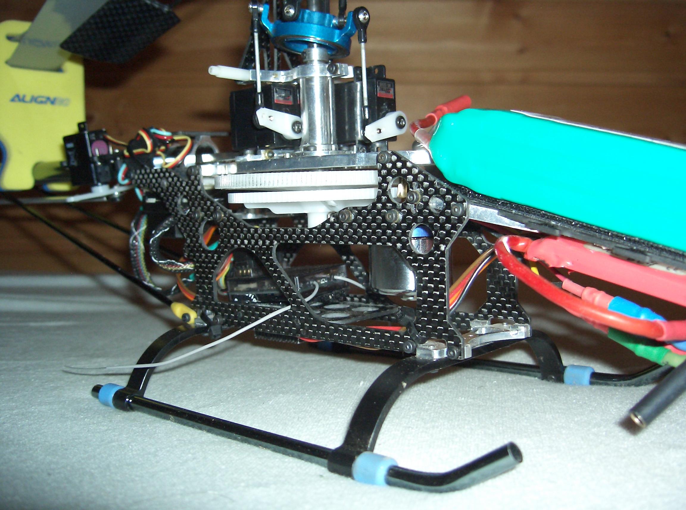

#4 Re: R617 Empfänger am Rex, wo/wie ?
Beitrag von Tueftler »
Helinatorium hat geschrieben:Hätte jemand mal ein Foto, wie man den R617 FASST am besten
am Rex unter/anbringt ? Die Antennen seitlich herausführen oder
nach hinten ?
Hi.
Schau mal, ich hab das so gelöst:

#5 Re: R617 Empfänger am Rex, wo/wie ?
Beitrag von Alex K. »
Hallo Daniel,
auch ne interessante Lösung!
Wie hast Du die Antennen befestigt?
Ich mach heute Abend auch mal Fotos...
Gruß, Alex

#6 Re: R617 Empfänger am Rex, wo/wie ?
Alex K. hat geschrieben:Wie hast Du die Antennen befestigt?
gar nicht ;)
Sie ist nicht lang genug um in rotierende Teile zu kommen ;)
Hab lediglich am Gehäuse wo die Antennen raus kommen einen Tropfen kleber drauf gemacht (kein sekundenkleber, sondern eher weißleim oder sowas...) damit sich die Vibrationen nicht nach innen übertragen und die Stecker abvibrieren.
total einfach und 0 Störungen :)

#8 Re: R617 Empfänger am Rex, wo/wie ?
Bei meiner Lösung schaut die Antenne über das Chassis hinaus, was dazu führt dass beim Schließen des Koffers die Antenne wieder "gerade" gedrückt wird und ab und an beim Auspacken wieder seitlich weg gedrückt werden muss damit sie wieder 90° zueinander stehen. Das finde ich unschön, ich muss demnächst mal den Schaumstoff in meinem Koffer ausschneiden damit sowas nicht passieren kann wie bei Deinem Vereinskollegen...
