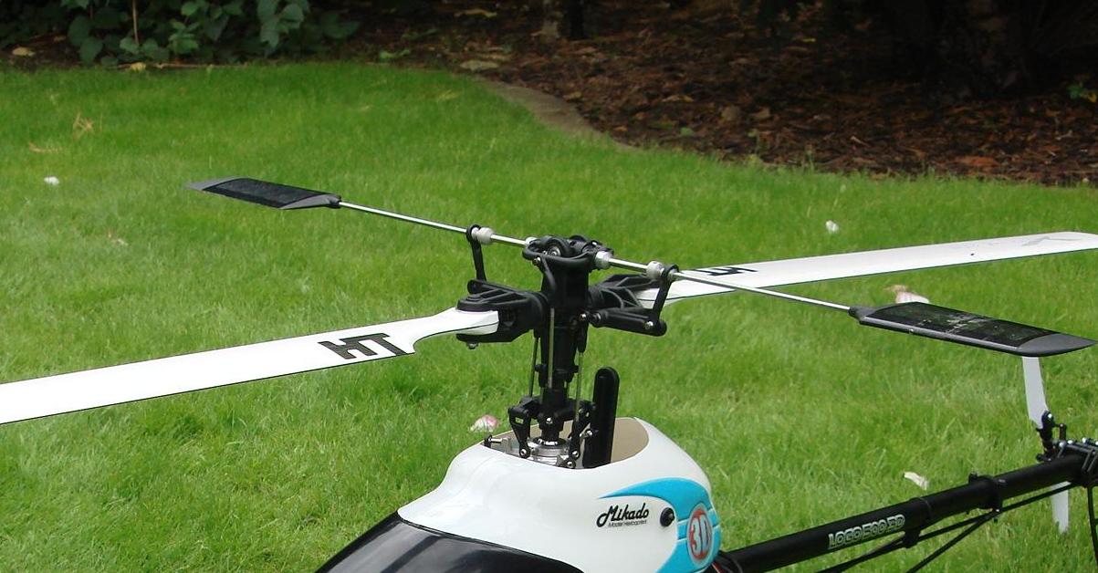

#5 Re: Anlenkung der Blatthalter umkehren am Logo500???
Nein das Blatt sitzt nicht mittag als ganzes gesehen!
Die Blattwurzel sitzt mittig, aber die die Breite des Blattes.
Der Blatthalter bzw auch die Blattwurzel sitzt mehr nach vorne zum Blattanfang...also da wo es am dicksten ist.

#6 Re: Anlenkung der Blatthalter umkehren am Logo500???
Änderst du nur die Blatthalter oder baust du den ganzen Kopf um? (wenn du nur die Halter rumdrehts, hast vermutlich eine völlig andere Kopfgeometrie bzw verhältnisse bell/hiller- Mischung oder Delta-3...)
Beim RoXXter (da geht normalerweise die TS bei Pitch pos runter) soll das Umbauen gleichmässigeren Schwebeflug (weniger Hüpfen bei wind) bringen - konnte ich aber nicht nachvollziehen.
Dass die Blatthalter beim Logo asymetrisch sind (Blatthalterschrauben nicht in einer Linie mit der BLW) kann ich mir kaum vorstellen.. hast du da mal Bilder?
Grüsse wolfgang
Grüsse wolfgang

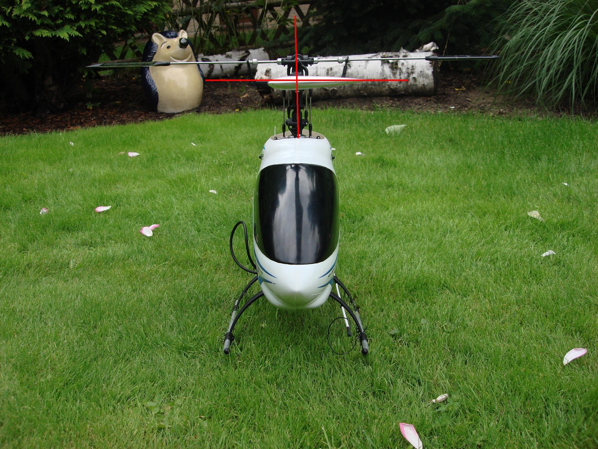

#7 Re: Anlenkung der Blatthalter umkehren am Logo500???
Genau das meine ich! Dadurch soll das Delta des Kopfes geändert werden. Soll Servoschonender sein, der Pitch soll agressiver sein und das pumpen im Geradeausflug soll weg sein.ER Corvulus hat geschrieben:Beim RoXXter (da geht normalerweise die TS bei Pitch pos runter) soll das Umbauen gleichmässigeren Schwebeflug (weniger Hüpfen bei wind) bringen - konnte ich aber nicht nachvollziehen.
Ich änder nur die Blatthalter....also ich drehe sie nur um dass die Anlenkung nachlaufend ist.
Die Schrauben in den Blatthaltern für die Blades sind natürlich mittig.
Ich meinte dass die Blades nicht Mittig insgesamt gesehen im Blatthalter sitzen....siehe Grafik im Foto.

#8 Re: Anlenkung der Blatthalter umkehren am Logo500???
Achso. die Blätter sind aber eigentlich immer im vorderen bereich gehalten - je nach Blatt/Typ/Hersteller etwas anders
(mach mal ein Bild vom Kopf mit vor/nacheilend - details von der anlenkung sind wichtig)
Grüsse wolfgang
Grüsse wolfgang
#9 Re: Anlenkung der Blatthalter umkehren am Logo500???
...das wäre der Kopf laut Anleitung.
- Unbenannt.JPG (114.95 KiB) 554 mal betrachtet

#10 Re: Anlenkung der Blatthalter umkehren am Logo500???
Wenn die Anlenkkugel am Paddelrahmen (Gestänge zum PK-Scherarm) _genau_ mittig sitzt, müsste das eigentlich wurscht sein..
Grüsse wolfgang
Grüsse wolfgang
#11 Re: Anlenkung der Blatthalter umkehren am Logo500???
Ja diese sitzt genau mittig.
Getausch werden müssten die Blatthalter mit den Paddelarmen und mehr nicht.
Ich solls einfach ausprobieren wurde mir gesagt denn das sind 10min Arbeit und den Unterschied merke ich sofort.
