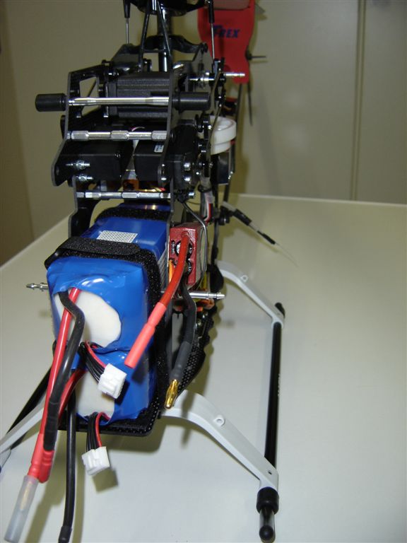

Hier die Worte eines kollegen
Keine Ahnung was die Align's geritten hat, als sie den T-Rex 700 mit öligem Verbrenner auf den Markt geworfen haben
Auf jeden Fall gehört da ein Elektro-Antrieb rein.
Die letzten 3 Wochen haben wir überlegt, wie man da einfach einen Umrüstsatz machen könnte.
Der Heli bietet sich geradezu an, für einen sauberen und leistungsstarken Elektromotor.
Der Prototyp ist nun fertig und muss sich nur noch in der Praxis beweisen.
Verwendetet Komponenten:
NM 1915/1,5Y
originale Untersetzung mit Gegenlager.
Jive 80HV
10S NeuEnergy 5500 (25C)
3stk Futaba BLS451
Futaba GY-611 Gyro
Youngblood 700mm Blätter
Mehr braucht es nicht.
RX Akku ist beim Jive überflüssig.
Abfluggewicht etwas unter 4900g.
Im Umbausatz wird voraussichtlich enthalten sein:
-NM1915H1,5Y
-Aluhalter für NM1915
-umgebautes Ritzel
-neue Boden- und Frontplatte
-Aufdopplung für Fahrwerk
Oder gleich hier:
http://www.epower.ch/forum/viewtopic.php?t=2119

geile Akkusicherung *ggg*

PICC-SEL hat geschrieben:geile Akkusicherung *ggg*
Ist sicher nur fürs Bild :mrgreen:
Die Haube muß noch bearbeitet werden : Nitro <-> E

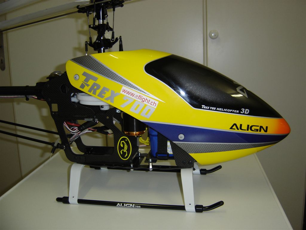

Endlich fliegt auch mein 700er - da kommt Freude auf!!!
Die Entscheidung viel auf ein eher leichtes Setup:
10S 5,3Ah, 3xBLS451, GY611+9256, Scorpion HK4035-500 + Jive 80HV
Total = 4,8kg
Der Vorteil: der Akku kann für den einfachen Wechsel vor dem Motor montiert werden.
Um den Schwerpunkt noch hin zu kriegen, darf der Akku max. 1200gr. wiegen.
Bezugsquelle
Zur Veranschaulichung ein paar Bilder:
Nitro mit meinem Lieblingsshop überklebt
sehr Bedienungsfreundlich
Einfacher Akku Einschub

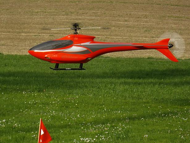

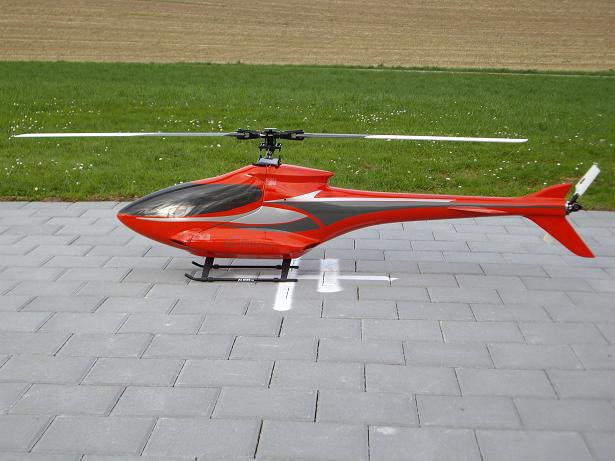

Hier noch einer für F3C einsatz,
NeuMotor 1912/1.5Y
Jive 80HV
SAB Blades
10S 6500mAh ExtremePower
abfluggewicht 5600gramm, sehr leicht für einen F3C Heli :D
ist zwar schwer aber sieht sehr gut aus!

Danis-Dino hat geschrieben:sieht so leer im chassi aus
Dabei waren da noch eine Menge überlange Verlängerungskabel im "Tankraum". :wink:
Jetzt mit den kurzen V-Kabel ist nur noch das Reglerkabel sichtbar. :D
Für einen vollverschalten 700er Heli ist das Gewicht nicht schlecht.
Das 10S 6,5Ah LiPo Pack wiegt 1,7kg. Die F3C Blätter und Paddel über 0,5kg.
