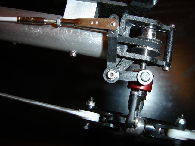

nachdem ich nun wieder Probleme mit dem Heck hatte und wiedermal ein Crash das Ergebnis war habe ich was rausgefunden. Einige werden nun denken, ja ist doch klar, aber ich wußte es noch nicht und habe es auch noch nirgends gelesen.
Die Ansteuerung war immer schwergängig, trotz Alubuchse und neuer schöner gehärteter Welle.
Der Grund, warum das nie so leichtgängig war ist folgender:
Der Anlenkhebel wird auf den Zapfen des Heckgehäuse gesetzt und dann verschraubt. Beim Verschrauben weitet sich der Zapfen und dadurch klemmt dann der Hebel weil der Zapfen aufgeht wie ein Dübel.
Erst habe ich da ein wenig abgeschliffen, ohne Erfolg. Dann habe ich den Zapfen aufgebohrt und eine längere Schraube eingesetzt, da ja im Zapfen nichts mehr hält. Endlich bewegt sich der Hebel ohne Wiederstand.
Zusätzlich habe ich für die Anlenkung zum Servo einen Kugelkopf montiert. Jetzt ist es endlich perfekt.
Ist das nun eine gute Idee oder ein alter Hut ?

Ist eine gute Idee! Mach ich auch mal.......
Hast du auch die neuen Alu-Riemenräder, mit dem breiteren Riemen von Eco-Pit?

Hier mal mein derzeitiges Heck.
Ich habe die Befestigungshülse am Anlenkhebel schrittweise auf 5mm aufgebohrt. (Darauf achten, daß es gerade wird!)
In die entstandene 5mm Bohrung habe ich 2 Kugellager 2x5x2,5 eingeklebt. (Hält mit Presspassung auch ohne kleben)
Dann mit M2 Imbus und Mutter angeschraubt. (Mini-Unterlegscheiben nicht vergessen, sonst klemmt es)
Bild:
Heck Kugelgelagert.JPG (37.58 KiB) 364 mal betrachtet
