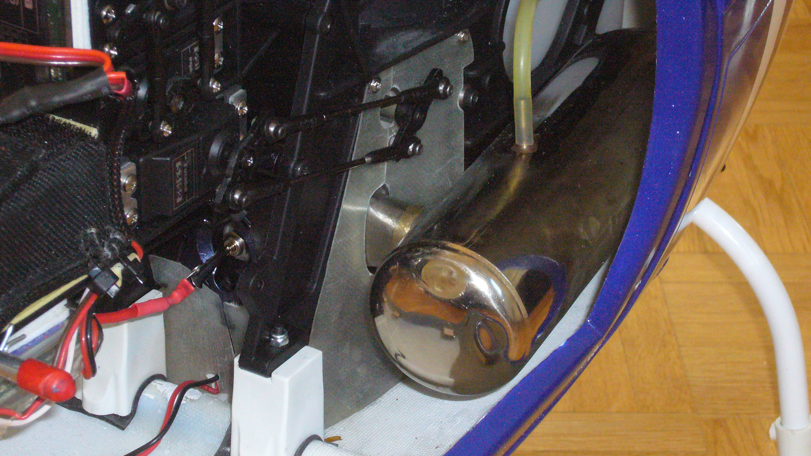

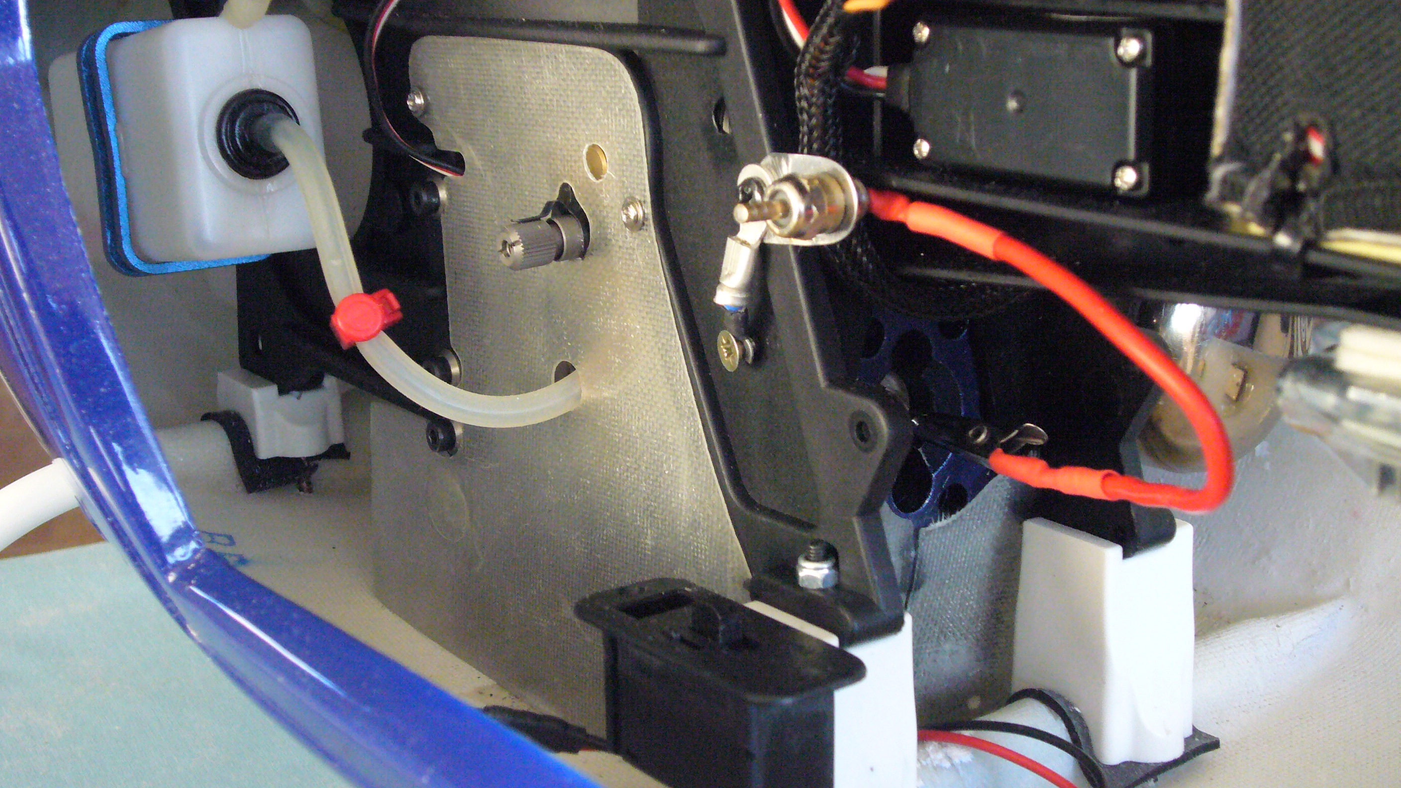

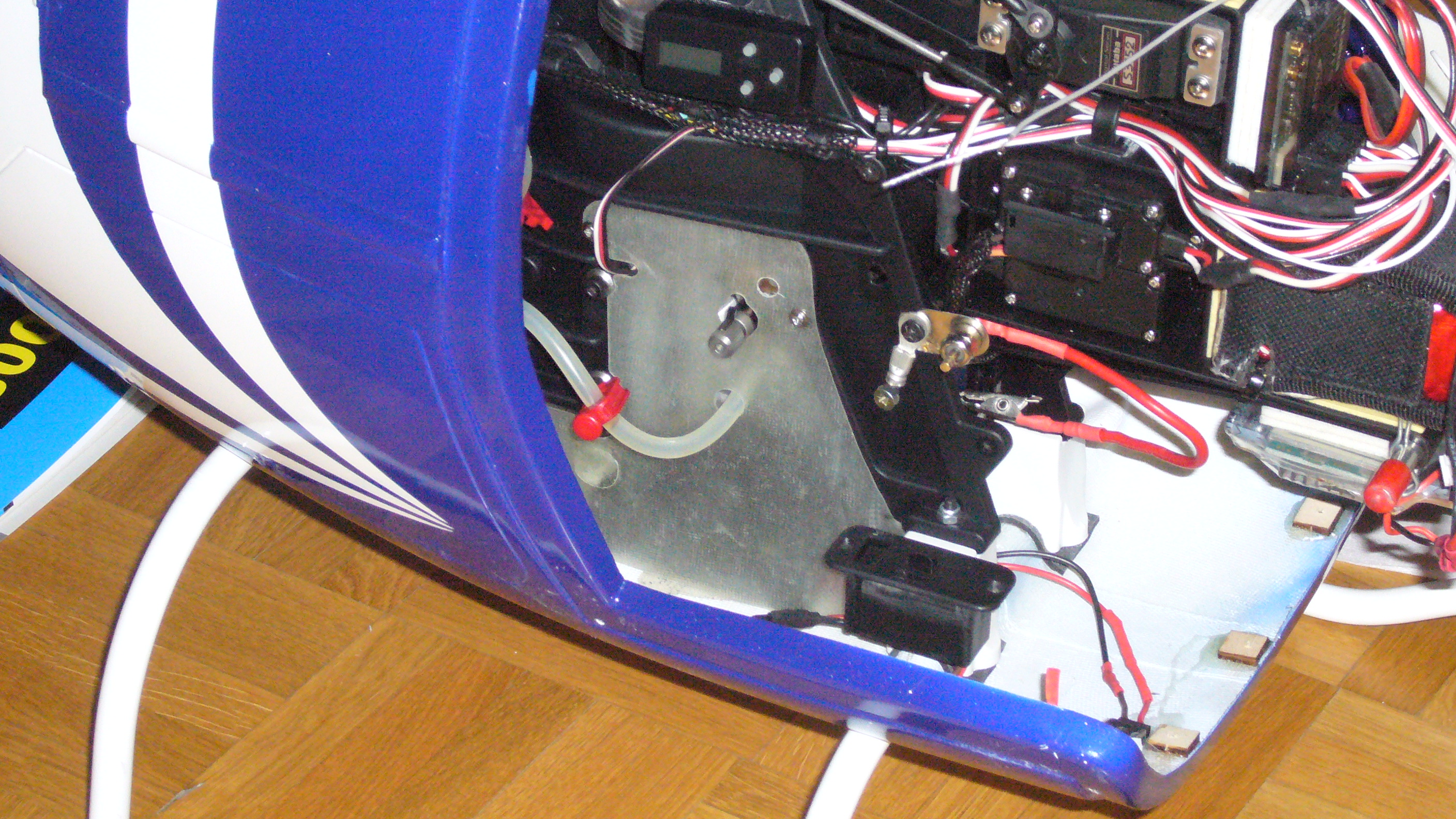

Ich wollte in meinm Ecureuil Rumpf keine Probleme mit der Temp. haben. Desshalb habe ich den Motor mit einer Hülle komplett eingefasst (Man könnte sagen eine weiterentwicklung vom "Kurt-Külschacht" :) ) und am Rumpfboden einen Fentilator eingebaut. Die Idee war, dass die warme (oder heisse :D ) Luft gar nicht in das Scale eindringen kann (Ausser vom Auspuff) und direkt durch die untere Öffnung im Rumpf durch den Fenti entweichen kann. Der Fenti selbst erzeugt ein ordentlichen Sog, resp blässt gut nach unten weg 8) so dass ich eigentlich dachte, dass die Kühlung ev. sogar besser sein könnte als in einem offenen Raptor ohne Scale-Hülle :roll:

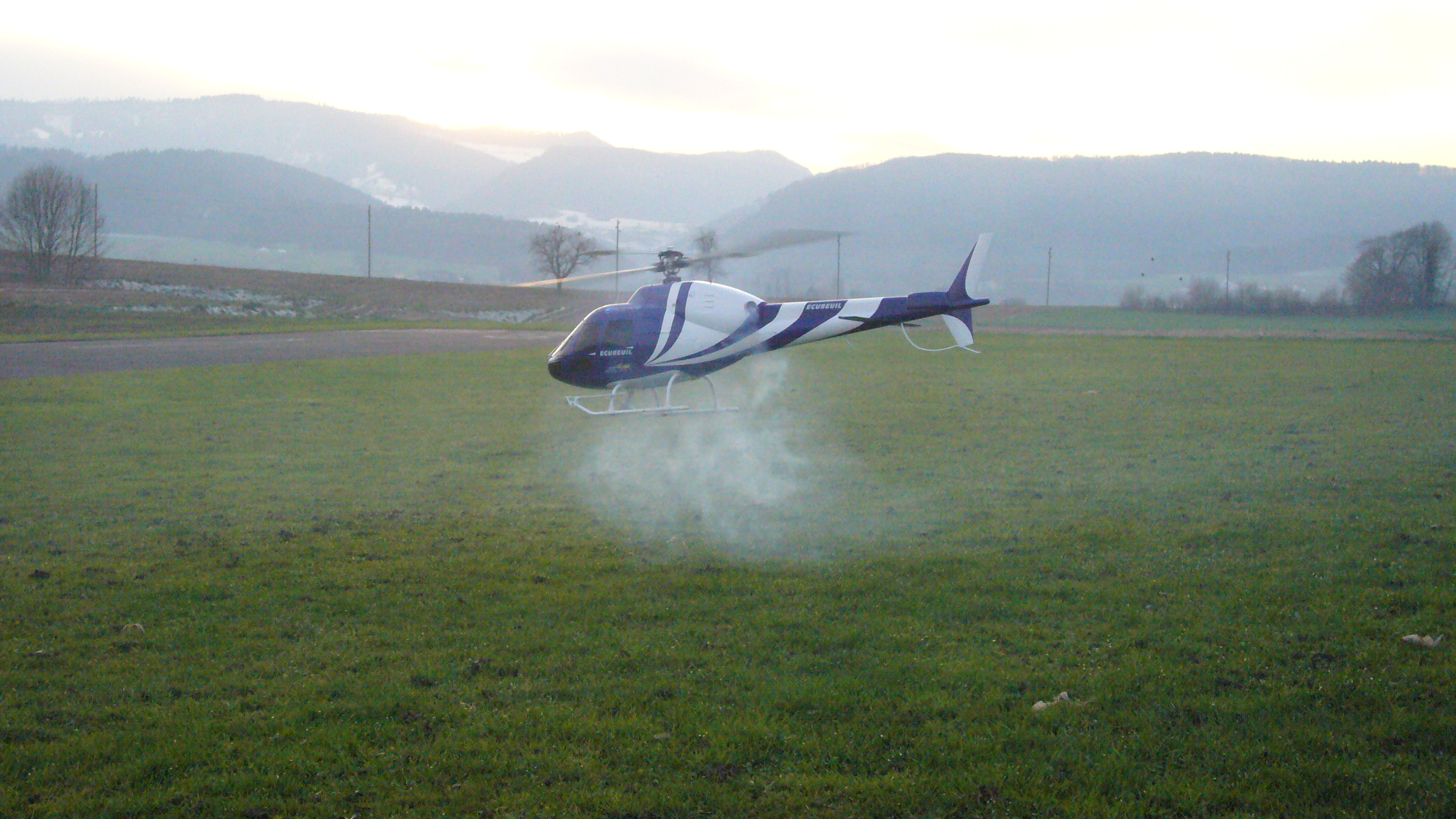

Nach dem ersten Testflug hatte ich bei einer Aussentemp. von 5 Grad und 1700U/min auf dem Kopf jedoch schon eine Temp. von 120Grad auf der Anzeige (wäre sonst so bei 80-90 Grad).
Im Anhang einige Bilder zum besseren Verständniss

sorry, ich seh's nicht vollkommen klar: Hast du den Lüfter direkt unter dem Zylinderkopf?
Ich befürchte, dort staut sich die Luft mehr (am inneren Teil des Ventilators), als dass sie nach aussen befördert wird.
Nimm den Ventilator ganz 'raus und messe nochmal.

tdo hat geschrieben:sorry, ich seh's nicht vollkommen klar: Hast du den Lüfter direkt unter dem Zylinderkopf?
Nein, ist etwa 2cm hinter dem zylinderkopf (Lüfter war zu breit). Meinst du das mach einen grossen Unterschied? Wie gesagt der Lüfter bläst ganz ordentlich,
Ok, wenn ich mir die Unterseite vom Rumpf ansehe, dann sieht man da zwei rechtwinklige Markierungen, ich vermute,
dass hier etwa der Kühlschacht vom Rappen liegt. Und dass Thundertiger hier einen Ausschnitt vorsieht.
Könnte sein, dass der Rahmen des Lüfters hier eher als Sperre dient und das Abströmen der Warmluft behindert.
Auch wenn es eine ziemliche Schrauberei sein wird: ich würde den Lüfter nochmal 'rauswerfen.
Und ein Luftleitblech anbringen, welches schräg von der Unterkante des Lüfterschachtes zur Öffnung im Rumpf führt,
um die Luft ohne grossartige Verwirbelung aus dem Rumpf herauszukriegen.
Bevor du nochmal zum Dremel greifst und den Ausschnitt nach vorne erweiterst, wo er (s.o.) wohl hingehört.

tdo hat geschrieben: Ok, wenn ich mir die Unterseite vom Rumpf ansehe, dann sieht man da zwei rechtwinklige Markierungen, ich vermute,
Bevor du nochmal zum Dremel greifst und den Ausschnitt nach vorne erweiterst, wo er (s.o.) wohl hingehört..

tdo hat geschrieben: P.S.: Der Schiebeschalter rechts dient hoffentlich nur zum Einschalten des Lüfters?
Ja, nur für den Lüfter und das Night-Sun. der Schalter für den Empfänger und co. ist weiter oben und ist noch billiger :D . Sytem funktioniert aber problemlos, da der Schalter ein BEC bedient, d.h. sollten die Kontakte draufgehen kann ich den Räppi schlimstenfalls nicht mehr ausschalten...
