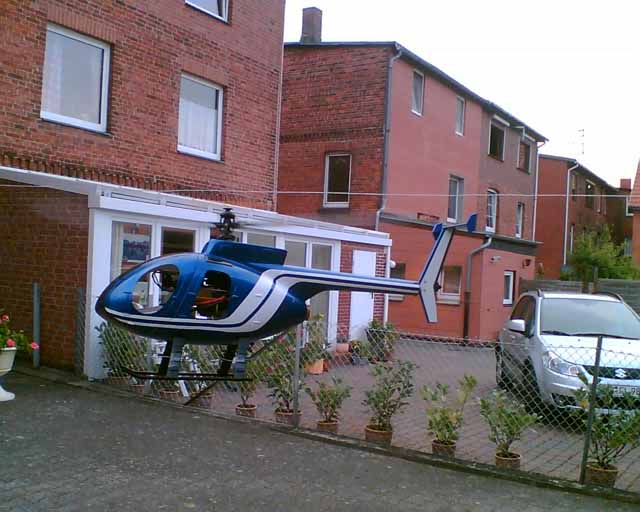

Erfahrungswert: 8 Minuten mit einer Hughes 500 mit Belt CP Mechanik und originalem Motor, originalen Holzis und Li-Mn-Po Akku 3S 2200. Nach den 8 Minuten sind ca. 1600 mAh verflogen. Nur langsame Rundflüge und bissel schweben. Zur Zeit sind´s eh nur Einstellflüge, da die Ausschläge und Hecktrimmung noch eingestellt werden müssen. Bei dem kalten Wetter momentan kein rechter Spaß. Aber - sie fliegt, und das trotz gut 1000 Gramm Fluggewicht sogar mit Leistungsreserven! Kopfdrehzahl ca. 2300 Umdrehungen. Bei höheren Drehzahlen hätte sie noch mehr Reserven, es reicht so schon locker zum abfangen, wenn die Mühle mal durchsackt.
Also - das Gewicht ist kein echtes Problem, die Flugzeit geht runter, das ist alles.
