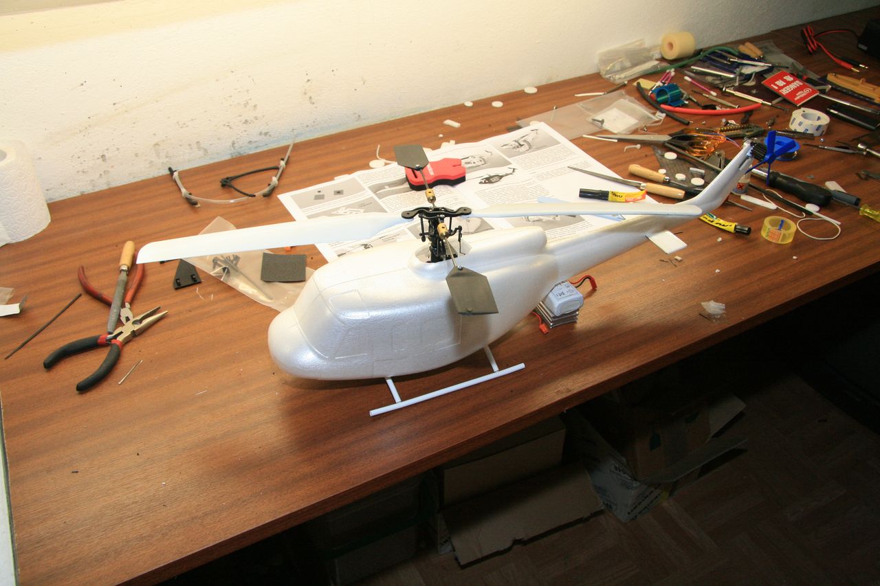

so, nun traue ich mich auch mal über meinen ersten rumpf. und weil jeder mal klein anfängt werde ich meinen piccolo neu einkleiden ;)
die wahl ist übrigens auf einen original ikarus rumpfbausatz gefallen da ich ihn relativ günstig erstehen konnte und das modell ist ein guter alter teppichklopfer 8)
den umfang des huey rumpf kann man als recht komplett betrachten. mit dabei sind alle spanten, montagematerial für die mechanik und sogar ein spezieller schaumstoff kleber wie auch ein skalpell.
die qualität ist dafür nicht so gut wie de erste eindruck vermittelt. die beiden hälften passen nicht 100% zusammen. passt man nase und heckleitwerk auf einander ab, dann liegen die aussparungen für die landekufen mehrere millimeter auseinander. zudem sind die klebekante alles andere als gerade und passgenau. derjenige der so eine wellenlinie verbrochen hatte musste wohl frisch von einer feucht-fröhlichen party kommen :roll: zudem sind die materialstärken nicht überall gleich.
daher auch gleich meine erste frage: womit kann ich die klebekanten am besten verspachteln damit man später möglichst nichts sieht? es gilt lücken und höhenunterschiede von 1mm zu überwinden.
und: welche grundierung und lacke eignen sich für das styropor? möchte ungern dass sich das modell von selbst auflöst..
vielen dank, und bilder folgen bei interesse ;)

Naja unter der Würde würde ich nicht sagen. Gib ma Bilder :D Die wirken immer sehr anziehend.
Für die Spachtelei ist es halt schwer, da das Styropor recht weich und nachgiebig ist. Probier mal Feinspachtel ausm Baumarkt (Autoabteilung). Den verwende ich immer. Der wird aber knochenhart. Kann dir dann passieren, dass du das Styropor beim Schleifen weiter einschleifst, als den Spachtel, da er härter ist. Flexiblen Spachtel kenn ich nicht. Ansonsten würde ich ne dünne Schicht Epoxy drauf machen und dann spachteln :D
Kleben mit 5-Min-Epoxy oder speziellem Schaumstoff-Kleber.
Lackieren keine Ahnung.

eine andre Frage: wie wird der lackiert? im Flecktarn fällt ein Fehler weniger auf als in reinweiß...
auch wär ich mit Spachtel vorsichtig, is die Frage wie gut das hält bzw wies gewichtsmäßig aussieht. beim Schleifen besteht ja auch die Gefahr, die Styro-Oberfläche aufzureißen. Ich würd, das möglichst passabel verkleben und später einfach überstehendes mitn Messer geschneiden. Für die gewellte Schnittkante der einen Hälfte hab ich auch was parrat, kleb dünnes Balsaholz/Furnier drüber, und schleif das ab, bis an den ersten Stellen das Styro wieder zum vorschein kommt.

Als idealer Spachter hat sich Modax herausgestellt . Es ist ein Leichtschaumspachtel der Wasserverdünnbar ist , sehr leicht ist uns sich super schleifen lässt .
Lackieren kannst Du mit allen Wasserbasierenden Lacken z.B. Revell Aquacolor oder auch Pelikan Lack . Diese Farben lassen sich bis zu 20 % mit Wasser verdünnen und super mit der Airbrush aufbringen .
Als Kleber für Styro ist Uhu Por sehr gut geeignet . Er löst das Styro nicht an und bleibt Dauerelastisch und Trocknet Glasklar aus ......

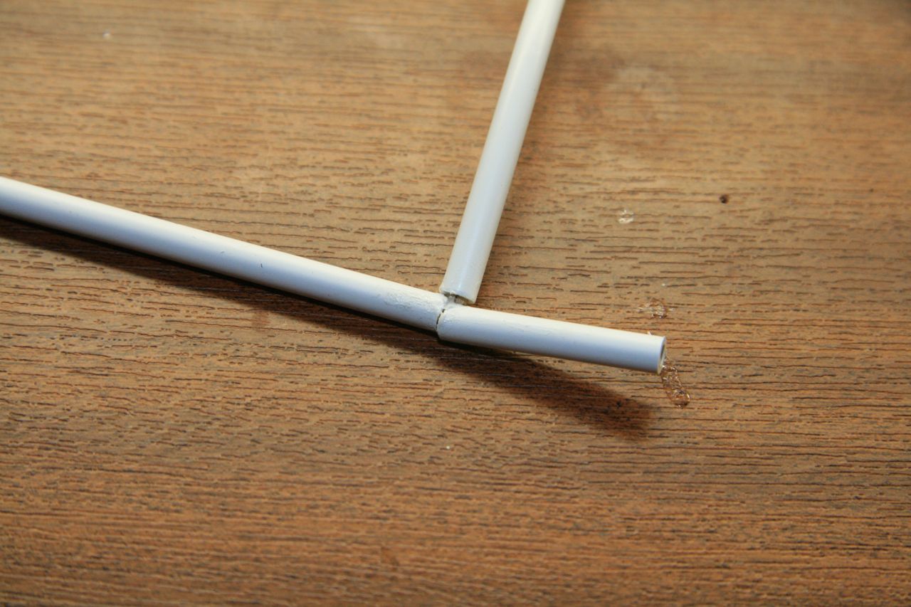

aber die nächste herausforderung wird erst mal ein neues landegestell sein. die qualität des ikarus bausatzes ist leider nicht wirklich gut :( die kufen waren falsch gebohrt und insgesammt total verbogen. erst wollte ich sie noch richtig hinbiegen, da das material sowieso recht flexibel ist. leider ist es mir dann aber an einer klebestelle gebrochen... da muss wohl irgendwas neues her.

Sieht schonmal gut aus. Ich würde mir Alu-Rohr besorgen und ein neues Landegestell biegen.

Alu-Rohr komplett mit feinen Sand füllen, beide Enden verschliessen, z.B. Heißkleb, dann funzt das biegen auch besser.
