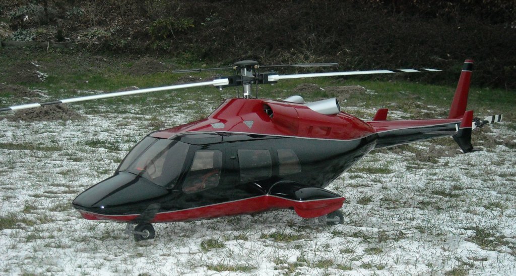

Endlich habe ich es geschafft meine Bell 230 von Graupner fertig zustellen !
Heute hab ich den Erstflug im Garten gemacht - der Heli fliegt einwandfrei ! ( Hab ein Video davon in die Videothek eingestellt )
Ich fliege mit 1350 U/min am Kopf und habe beim Hochlaufen leichte Vibrationen - die sich aber einstellen sobald eine Höhere Drehzahl erreicht ist .
Hat wer Tips ?? Ich hab alles nochmal kontrolliert aber nichts auffälliges gefunden .
Sind die Blätter bei den Heimmech. eher fester oder lockerer angezogen ??
Hier noch ein Foto - einige Kleinigkeiten fehlen noch ( Beschriftung , Scheibenwischer und Beleuchtung ....)

Uiiiiiiiiiiiiiiii.......gefällt mir sehr gut, vorallem mal eine andere Lackierung!!

Schöner Heli. Hoffe Du wirst von der doch recht dunklen Farbgebung im Flug nicht enttäuscht.

Ich hätte nicht gedacht daß die alte Bell in den Farben noch so nen Eindruck macht!
Schaut echt schick aus!

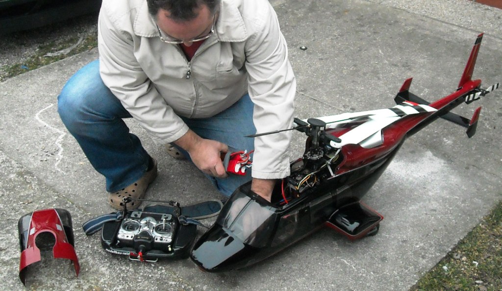

Also Schrauben oder die Accu fix einbauen - das kam gar nicht in Frage !

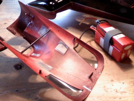

Deshalb hab ich einen Schnellverschluß aus CFK Stäbchen gefummelt - einmal hinten stecken und vorne draufdrücken - Deckel hält !!! ohne Werkzeug !

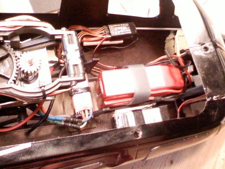

Accu sollten eigentlich 2x5 S sein - hab ich aber nicht - also hab ich die Accus vom Hurricane 550 genommen 3x3 S 4000er , die sind mir für den Kunstflug nach gut 100 Zyklen eh schon zu müde zum Wegwerfen aber noch viel zu gut . Nach 7 min. lade ich nun gerade mal 1700 mAmp nach , Accus werden nichtmal warm !
Mit dem Klettband werden die einfach zusammen gezurrt und dann in den vorhandenen Mittelschacht geschoben .
Den Mittelschacht hab ich mit Dämmmatte ( ca. 3mm ) ausgekleidet - so halten die Accus ohne weitere Befestigung sehr gut . ( Looping und Tic Toc´s mach ich mit dem Heli eh nicht )
Von der Mechanik hab ich alles im vorderen Bereich wegoperiert ( Tankhalter u.s.w. )
So habe ich mächtig Platz und komme mit beiden Händen in den Rumpf ( Kenntnisse als Hebamme sind nicht nötig !
An den Bildern kann man alles gut sehen ....
