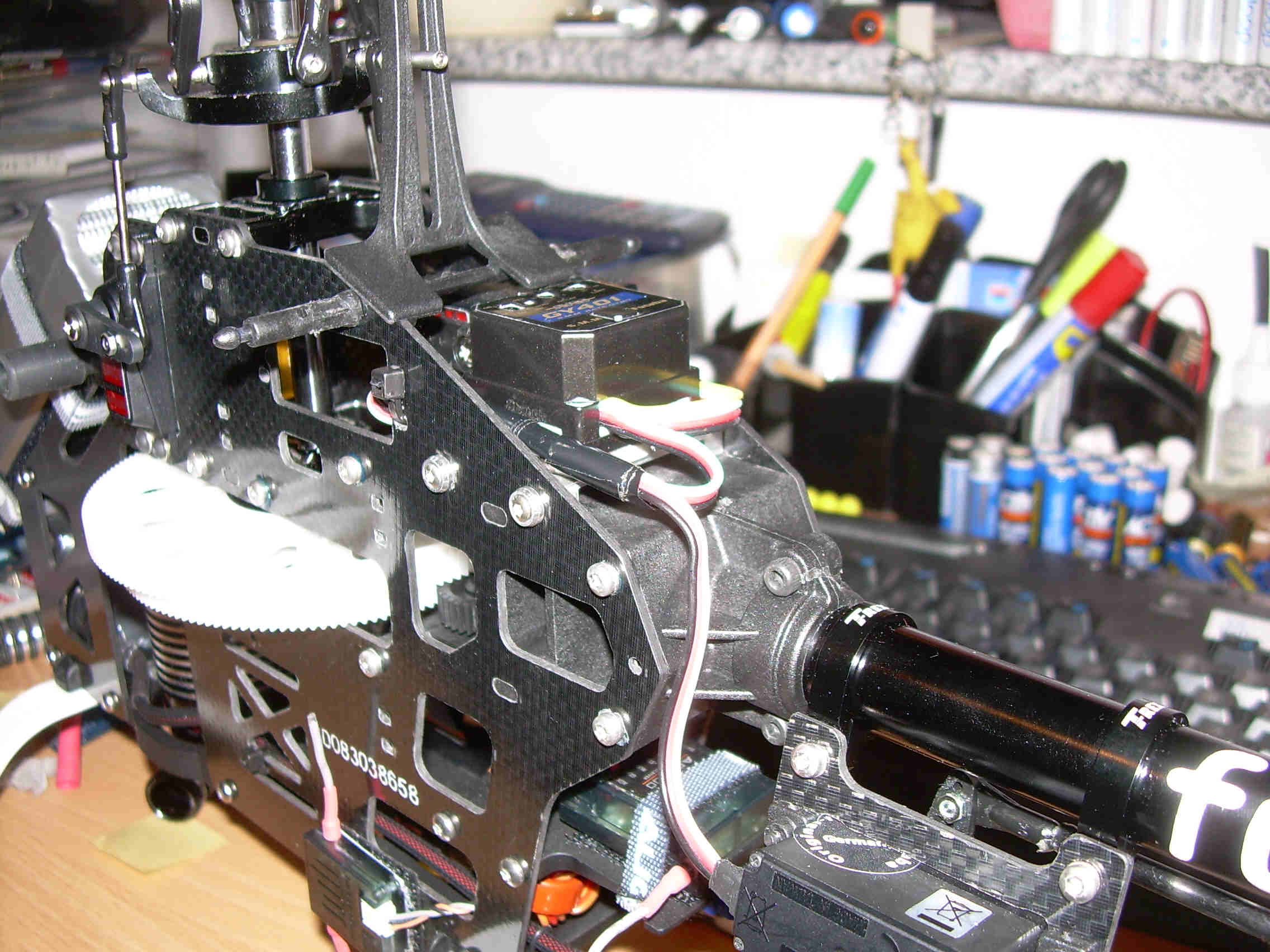

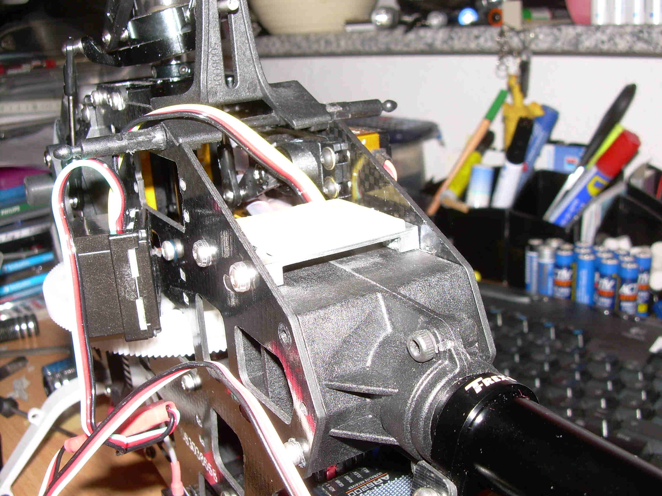

Hallo, da mir es heute langweilig war, und ich immer wieder höre das das Gyro sehr empfindlich auf Vibrationen ist, hab ich was gemacht.
Das Gyro saß bei mir direkt auf dem Plastikgehäuse der HR Halterung. Da aber die Schwingungen des Heckrohrs auch in diese geleitet wurden, somit auch aufs Gyro, wollte ich das Gyro ruhig stellen.
Also kurz beim Kumpel die CNC angeworfen, etwas 7075 Alu zerspannt. Die Halterung sitzt nun zwischen den Chassie hälften, und hat keinen direkten Kontakt zum HR Gehäuse. Die Platte ist ebenfalls gleich eine Verstärkung fürs Chassie. Das Gyro sitzt eben nun 5mm höher.
Weiterer großer Vorteil der Sache ist, das man nun das kpl. Heck samt HR-Gehäuse (nur Heckervo ausstecken), entfernen kann. Man muss kein neues Klebepad nehmen, da das Gyro im Heli bleibt. Heck braucht man auch nicht mehr neu einstellen, da Heckservostellung nicht verändert wird.
- platte1.jpg (248.47 KiB) 635 mal betrachtet

Das mit der zugänglichkeit des Gyros stimmt auch. Man kommt einfach besser hin.....Und wie gesagt...grösster Vorteil....Gehäuseversteifung und Heckaustausch ohne Gyroentfernung und Heckservo Neueinstellung.
Werde mal Kumpel fragen ob er mal wieder etwas Zeit hat....die KDE Teile sind aber auch sehr schön verarbeitet. Meine Gyroplatte incl. Schrauben wiegt gerade mal 6 Gramm.Das kann man glaube ich verkraften.

Habs noch nicht testen können. Aber das Chassie ist merklich steifer geworden. So kann ich jetzt das kpl. Heck incl. Heckrohrgehäuse (auch beim Riemen) am Stück rausnehmen (Reparatur).
Aber was ich im Stand schon feststellte...wenn ich vorher am Ende des Hecks (am Rohr) etwas gedrückt habe (Chassie dabei festgehalten), hat jedesmal das Gyro mitgezuckt. Jetzt eben nicht mehr.Denn das Gehäuse ist Plastik und arbeitet etwas mit. Sobald es etwas wärmer wird, werde ich auch vom Fliegen berichten.

Hallo, ich bin mir ziemlich sicher, dass es vollkommen egal ist ob der Gyro direkt auf dem heckrotorgehäuse sitzt oder auf deinem Halter. Vielleicht würden gummi-dämpfer etwas bringen
Bei der demontage ist es sicherlich von vorteil

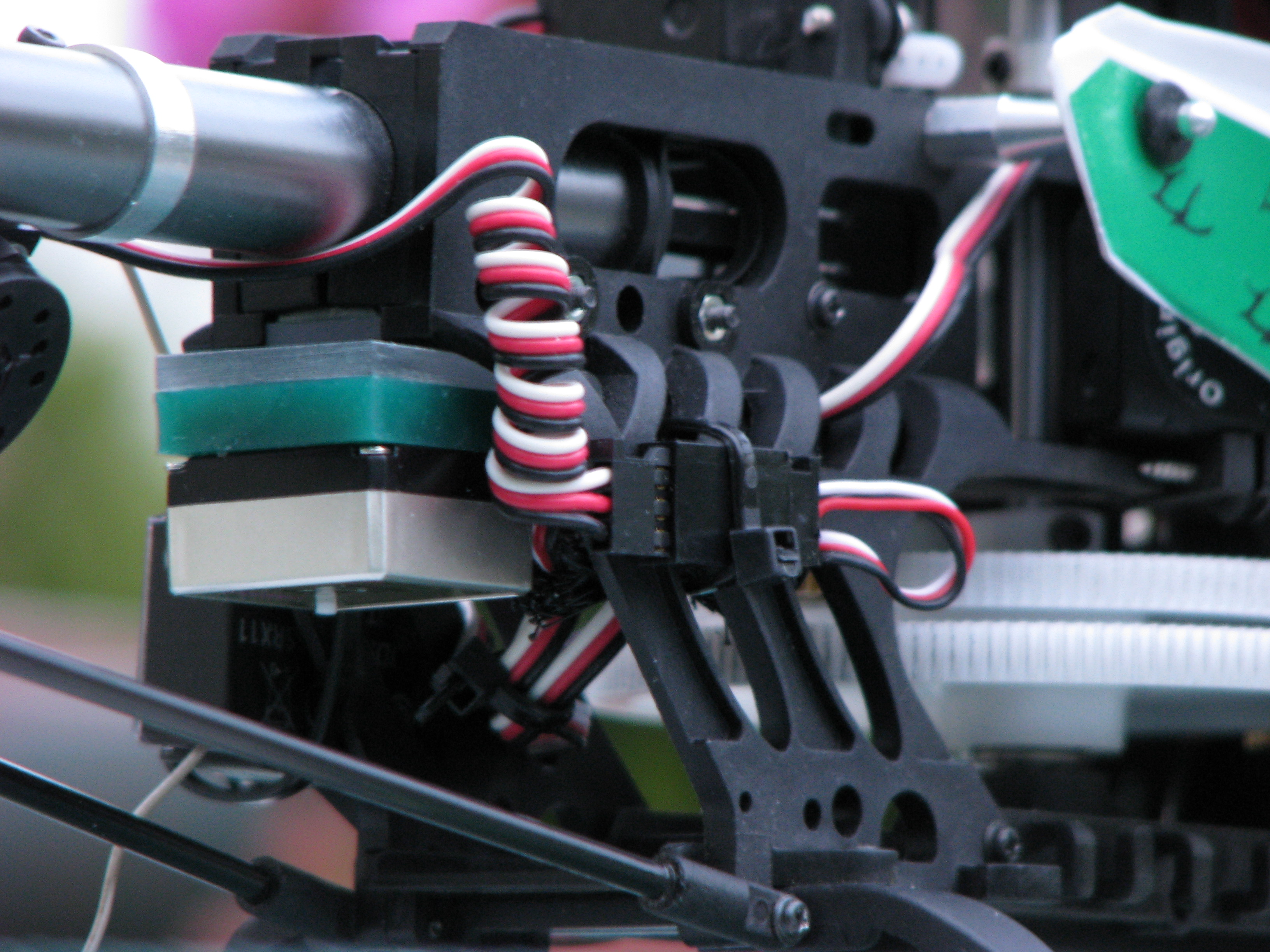

Ich habe die besten Erfahrungen beim Entkoppeln von Vibrationen mit ZEAL Tape von Kyosho gemacht, ist zwar nicht billig aber dafür teuer
Selbst beim Vibrationsempfindlichen LTG-2100T hatte ich nie Probleme!
ZEAL Tape ist leicht zu reinigen und kann immer wieder verwendet werden und verliert selbst nach mehrmaligem waschen nicht die Haftung, ausserdem entfällt das lästige Entfernen von Kleberückständen!
Gibts z.B. hier: http://www.readyheli.com/ZEAL_Vibration ... /z8006.htm
Zugegeben sieht es nicht so gut aus wie die CNC Konstruktionen, von der Funktionalität gibts aber sicher nichts besseres!
Auch für eine zitterfreie Kameramontage z.B. FlycamOne bestens geeignet!
