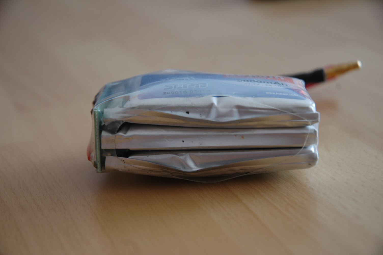

so sah mein Kokam 3S 2000 mAH nach ca 40min laden im NIMH Modus aus (hatte vergessen nach laden des Senderakkus wieder umzustellen)
Gruß Gerd

und (so wie ich das auf dem Bild sehen kann) OHNE die Sicherheitsabschaltung eines Balancers!guterolli hat geschrieben:nach ca 40min laden im NIMH Modus

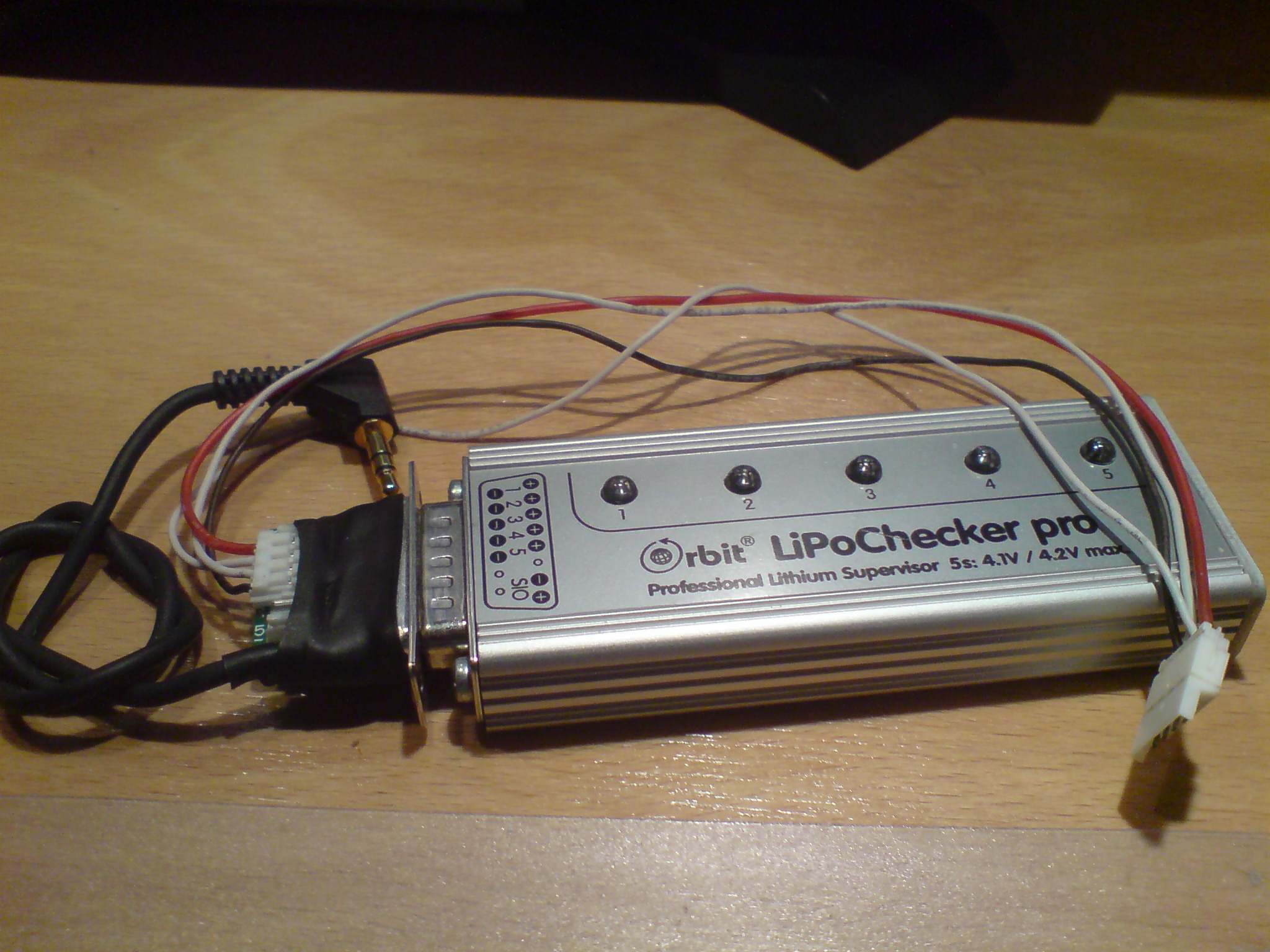

Macht der Graupner LiPo Bal. Plus auch nicht der kappt einfach den Ladestrom.ohne dem Ladegerät Bescheid zu gebenguterolli hat geschrieben:Leider unterhalten sich die beiden nicht miteinander.

@frankyfly
der Orbit Lipochecker wird ausser bei Orbitladern nur an das Balancerkabel angeschlossen und da wird der Ladestrom nicht gekappt
