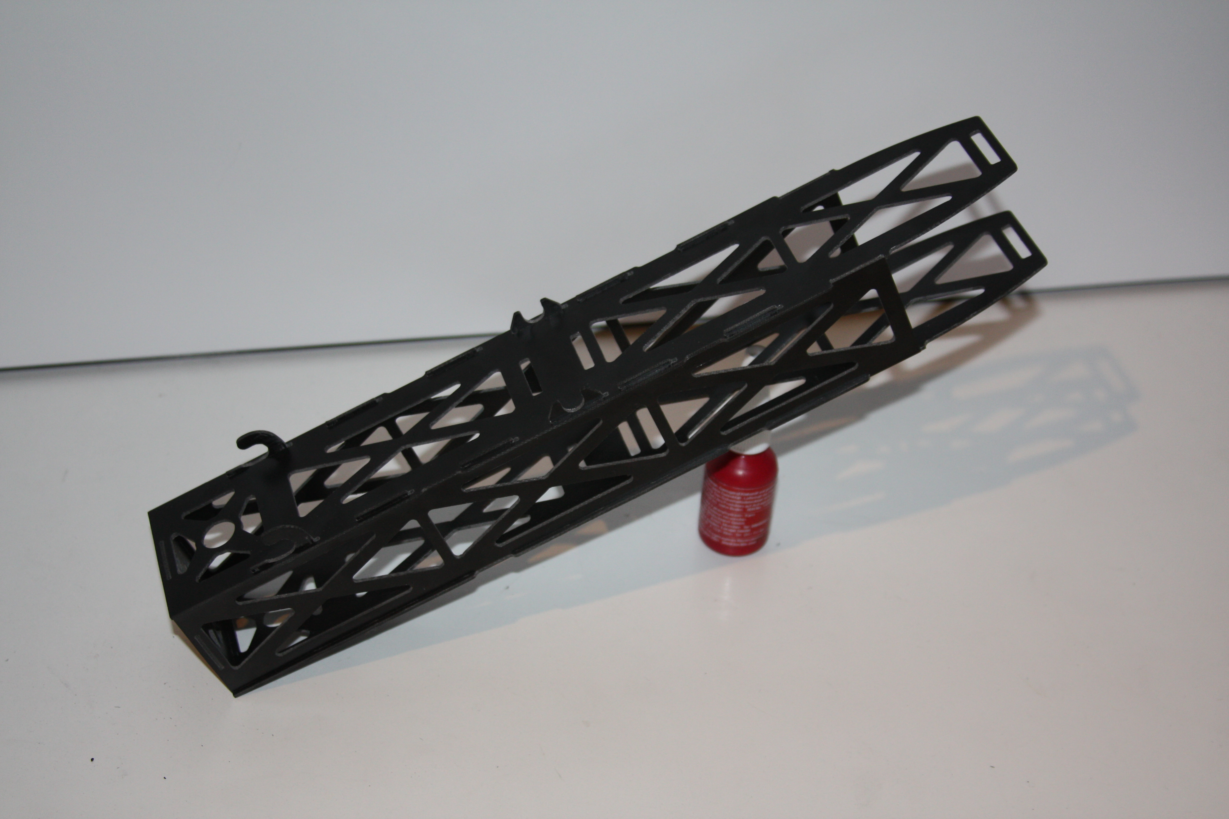

für unseren 600er MP-Style hab ich ja sowas gemacht, aber ich würde da jetzt kein CFK nehmen um Akkus einzupacken.
CFK leitet Strom ganz wunderbar. Das fackelt dann wenigstens richtig ab.
GFK ok, aber da reicht dann im Normalfall eine Platte eingeschrumpft auf der Bodenseite des Akkus.

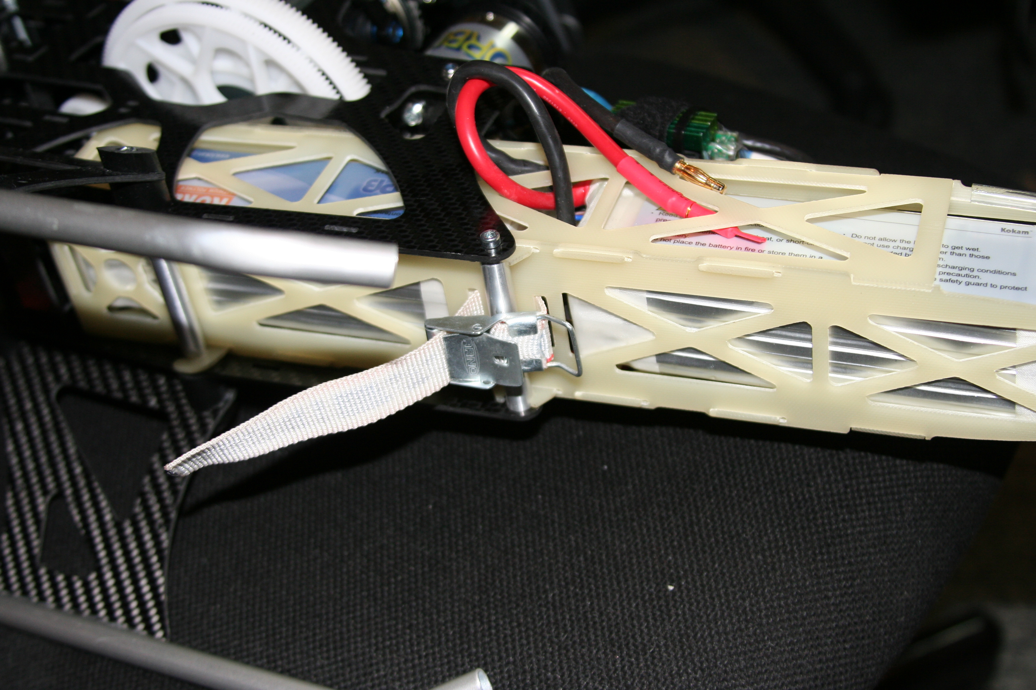

sls hat sowas für autos...evtl. is ja was in deiner größe dabei.
gruß jonas
Goblin 570 Havok
VBCT
ER Corvulus
Beiträge: 16688
#9 Re: LiPo Schutzgehäuse ... Gibt es so etwas ???
Beitrag von ER Corvulus »
Lipo-Schutzgehäuse - musst mal Hier schauen. Quadratisch, praktisch - gut.

yogi149
#10 Re: LiPo Schutzgehäuse ... Gibt es so etwas ???
Beitrag von yogi149 »
tracer hat geschrieben:Aber GFK sieht halt ... hmm, es sieht halt aus, wie GFK :)
Beiträge: 63969
#11 Re: LiPo Schutzgehäuse ... Gibt es so etwas ???
yogi149 hat geschrieben::)
Nachträglich lackiert, oder vorm laminieren schon eingefärbt?
yogi149
#12 Re: LiPo Schutzgehäuse ... Gibt es so etwas ???
so gekauft, ich hab ne Quelle für schwarzes GFK gefunden.
Ist allerdings einiges schwerer als CFK, sind gut 30%. Dafür ist der Faseranteil aber auch sehr hoch.
Alle Rumpf- und GFK Chassis werden bei mir jetzt damit gemacht.
