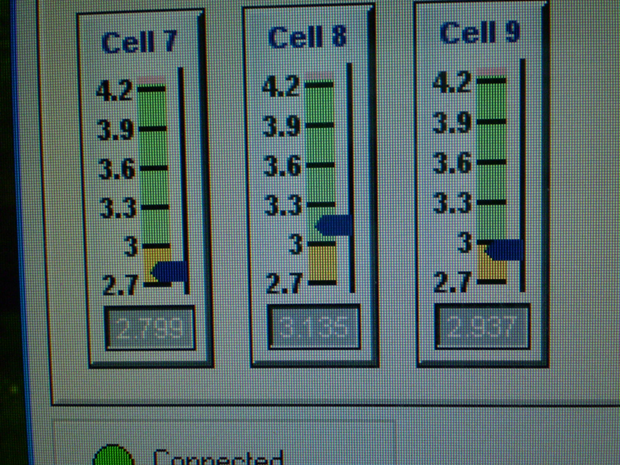

Was gerade bei bereits gealterten Zellen mit hinzukommt ist die Zelldrift. Dazu hatte ich bereits an anderer Stelle ein Bild gepostet, das die EInzelspannungen eines gesunden Akkus im Bereich der Entlade-Schluß-Spannung zeigt. Da sind 0,2 - 0,3 V bereits durchaus nicht ungewöhnlich, denn die Zelldrift wird umso höher, je geringer die Restkapazität ist. Und je weiter die Zelle am Kapazitätsende ist, umso instabiler wird sie bei Lastwechseln. Hier kann die jeweils schwächste Zelle eines Packs schnell im Impulsverhalten überfordert werden und in kritische Bereiche unter 3.0 V (2,75 V ) einbrechen , was weitere Schädigungen mit sich bringt.

Die Entladeschlußspannung wird typischerweise bei 3,0 V angegeben. Einige Hersteller geben auch eine Art Deadline an, die meist mit 2,75 V benannt wird. Da darf per se garnixmehr an Entladung passieren, ist auch die Spannung wo die Lader i.d.r. jeglichen Start verweigern, weil die Zellspannung zu niedrig ist. Das nur kurz zur Erklärung, warum man ab und an auf unterschiedliche Spannungsangaben stößt. Fakt ist : unter Last geht alles verdammt schnell. Von 3,45 V auf 3,0 V sind´s nicht mehr wie 60 sekunden ( je nach Last auch weniger ), von 3,0 V ab geht es blitzartig.
Das angehängte Bild wurde ausgelöst, als die linke Zelle gerade 3,000 V erreichte - die Auslöseverzögerung insgesamt betrug mit der verwendeten Cam ca. 1 Sekunde. Das macht deutlich, wie schnell es dann in den Keller geht. Als Last hingen zu dem Zeitpunkt 300 W an dem Pack, d.h. zu dem Zeitpunkt schon erheblich weniger durch den Spannungseinbruch. Man sieht auch schön, wie die Zellen in der Spannungslage abweichen. Im "grünen Bereich" sowie Vollgeladen beträgt die Differenz bei dem verwendeten Pack nur 0,002 V ( max. Gap ).

#15 Re: Ein paar Betrachtungen zum Thema Lipos benutzen und pflegen.
Hyperion EOSView 0.9, nach wie vor die Beta. Is mir lieber als das neue Programm was die haben, gerade die Einzelzellen-Übersicht ist komfortabler. Gerade wenn ich Akkus überprüfe und gezielt entlade ist es mir wichtig, das ich sofort größere Abweichungen gut erkennen kann, da ist die Balkenanzeige einfach sehr zweckmäßig. Findest du nach wie vor zum DL auf der Hyperion-Site.
