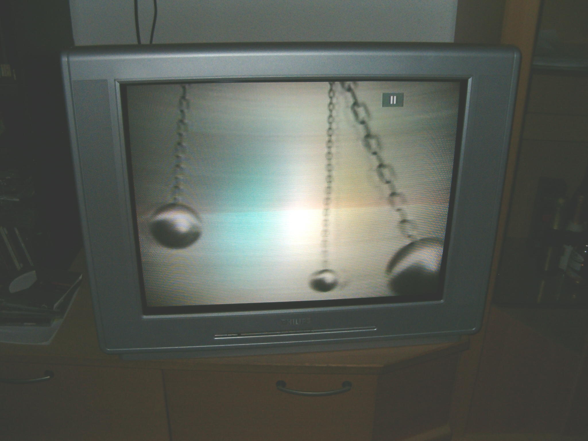

Also der Sat Receiver isses nicht,
ich habe (danke für die Idee, bin ich mal wieder selbst nicht drauf gekommen) eine DVD eingeworfen, die guten alten "AC/DC Family Jewels",
bei denen eine - nicht übers Bild lachen, s.u., - schwarz-weiss Sequenz zwischen den einzelnen Titeln erscheint.
Mit Standbild festgehalten, interessanterweise wird der Effekt stärker, je länger man das Bild stehen lässt.
Nach einer Weile im Normal-Farbbetrieb wird der Effekt wieder geringer.
Hier der Versuch, das Problem zu verdeutlichen:

sieht nach einer Magnetisierung der Maske aus wenn ihr mich fragt. Der Gute Fernsehtechniker (nicht der Verkäufer von Blödmarkt&Co) kann das Evtl. richten (entmagnetisieren). wenn die Maske aber verformt ist hilft auch das nicht mehr. :(
