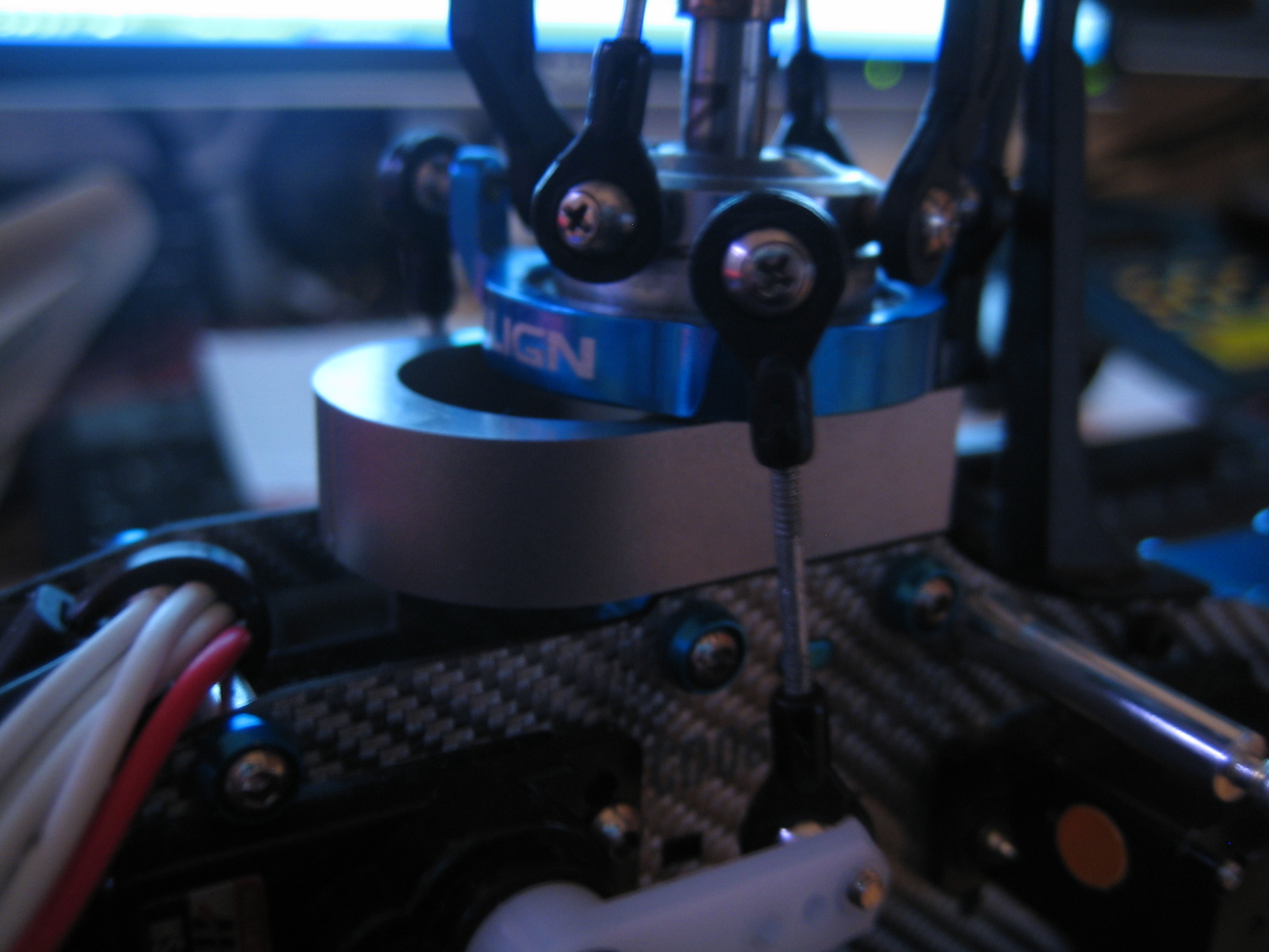

So stelle ich meine TS ein. Habe die Einstelllehre gefertigt nachdem ich den Heli für mein Empfinden einmal perfekt eingestellt hatte. Klappt prima.

@ Meister Eder: Man könnte sich natürlich noch zwei weitere Lehren bauen, jeweils für den gewünschten negativen und positiven Pitch :alien: . Ich brauche das allerdings nicht, das 0° passt war mir das wichtigste. :mrgreen:
Bei der Trueblood haben mich weniger die 15 € abgeschreckt, als vielmehr das man den Rotorkopf teilweise auseinander nehmen muss, wenn ich das richtig in Erinnerung habe...
