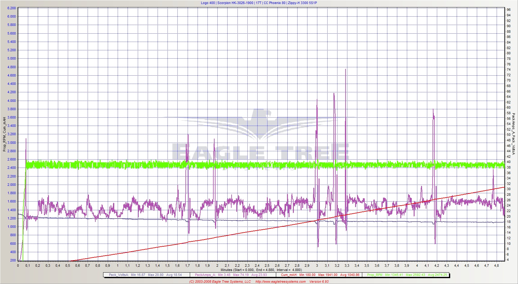

Ich habe ja auch noch einen 1900er Scorpion herumliegen welchen ich am Samstag in den Logo 400 eingebaut habe, das Teil hat wirklich Power und Drehmoment ohne Ende :shock:
Bei Vollpitch Aufzugsfahrt zieht der bei 12° Pitch 74A und die Drehzahl bricht nicht ein :D
