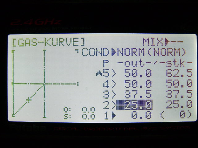

Nun zum hochfahren des Motors.
Hierzu würde ich die die Flugphasen des Senders herbeiziehen.
Zwischen den unterschiedlichen Gaskurven schalte ich mittels verschiedenen Flugphasen um (NORM, IDLE1, IDLE2, IDLE3, HOLD)
Vorschlag: bau dir eine Flugphase NORM, in der du den Motor hochfährst. Über den Pitchknüppel.
Gaskurve: 0% 25 % 50% 50% 50%
Damit hast du den Motor bei min. Pitch auf 0, also aus.
Pitchknüppel langsam bewegen, der Motor läuft an.
Bei Knüppelmitte hast du 50%, das reicht schon ganz gut aus, der Unterschied zur Rundflugdrehzahl, die du in IDLE1 mit der dort hinterlegten Gaskurve kriegst, ist nicht sehr hoch.
Und: du hast noch 0° Pitch bei einer linearen Pitchkurve bei Küppelmitte, der Heli kann noch nicht abheben!
Beim Umschalten von einer Flugphase in eine andere kann man noch eine Verzögerung einprogrammieren, die den Umschaltvorgang eben nicht schlagartig erfolgen lässt. Klappt bei der FF9 gut, wird bei der FF10 nicht anders sein.
So. Nun steht der Heli also auf dem Boden, der Motor dreht.
Nun schaltest du (bei mir Schalter "E" nach oben) von NORM auf IDLE1.
In IDLE 1 kommt z.B. die Rundfluggaskurve zum Tragen, die würde ich (ich kenne deinen Motor und Regler nicht) so anlegen:
62% 60% 60% 65% 80%
Ob das so hinhaut: muss man ausprobieren. Sowohl von den Absolut-Werten, als auch von der Differenz zwischen den Werten.
Aber die Grundrichtung stimmt.
Der Heli dreht durch die programmierte Verzögerung weiter sanft auf Betriebsdrehzahl hoch und du kannst abheben und fliegen
und später wieder landen.
Motor abstellen nach Flug: zurückschalten von IDLE1 auf NORM.
Oder auch auf Flugphase HOLD (Autorotation, bei mir Schalter "G"), denn da ist der Motor unabhängig von der Pitchknüppelstellung einfach aus.
Das wars eigentlich schon.
Ist doch einfach, oder?
Bei Fragen: einfach fragen.

EDIT: Ich habe jetzt den ersten Flugzustand "Normal" mal probiert, zu programmieren. Ging schonmal recht gut. Unten ist ein "Screenshot" :D Da kannst du´s nochmal anschauen.
Also bei Position "Pitchknüppel unten" hab ich "Motor aus" wenn ich den Pitchknüppel nach oben bewege, steigt der Gaswert konstant an bis er bei Pitchknüppelmitte 50% Regleröffnung erreicht hat. Wenn man den Pitchknüppel weiter nach oben bewegt bleibt der Gaswert trozdem konstant auf 50%.
So solls doch sein?
Mit den Werten für IdleUp1, bei mir kann man 7 Punkte einstellen, deswegen weiß ich jetzt nicht so genau, welche Werte ich jetzt nehmen soll für IdleUp1?
Und dann noch eine Frage, in welchen Kanal muss ich dann den Regler "einstöpseln" damit ich die Sache mal testen kann? (Natürlich ohne Rotorblätter)
Gruß Max

Beitrag von heliminator »
Achja: Regler kommt bei den FASST-Empfängern an Kanal 3 !!
Zum Testen auf jeden Fall das MOTORRITZEL AUSBAUEN !!!
Dann merkt/hört man gleich und ungefährlich!, ob die Sache funktioniert!
Viel Erfolg!
Grüsse,
Christian

Noch was, falls noch nicht geschehen... (habe nicht alles oben gelesen)
Im Heli-Advanced-Menü im Punkt "Condition" die Idle1, -2 aktivieren! (damit sie auch geschaltet werden können!!)
Sonst gib mal evtl. noch Deinen Wohnort im Profil an, vielleicht findet sich wer in der Nähe, der beim Einstellen behilflich ist... :idea:
Grüsse,
Christian

also Motor in Kanal 3 einstöpseln, im Menü Condition IdleUp1 und 2 aktivieren.
Wenn man im Modus "Normal" alle gaswerte auf 0 stellt ist sehr vorteilhaft, dann kann auch nichts passieren wenn man mal aus versehen gegen den Pitchknüppel kommen sollte. Dann programmier ich 1.)"Normal" mit allen Gaswerten auf Null für "Motor aus.
2.) IdleUp1 zum Hochfahren des Regler aus 50% Gas mittels Pitchknüppel (weil keine guter Softanlauf vorhanden ist)
3.) IdleUp2 für normalen Rundflug.
Kann mir einer von euch mal Richtwerte geben, wie die Gaskurve bei Rundflug aussehen sollte?
Gruß Max

schau einfach in den Thread, den ich oben gepostet habe. Die angegebenen Prozentwerte musst Du umrechnen, da dort die Angaben nach Graupnerstandard stehen:
Futaba% = ( Graupner% + 100 ) / 2
Wo wohnst Du? Ich denke, dass Du mal persönliche Hilfe in Anspruch nehmen solltest.
