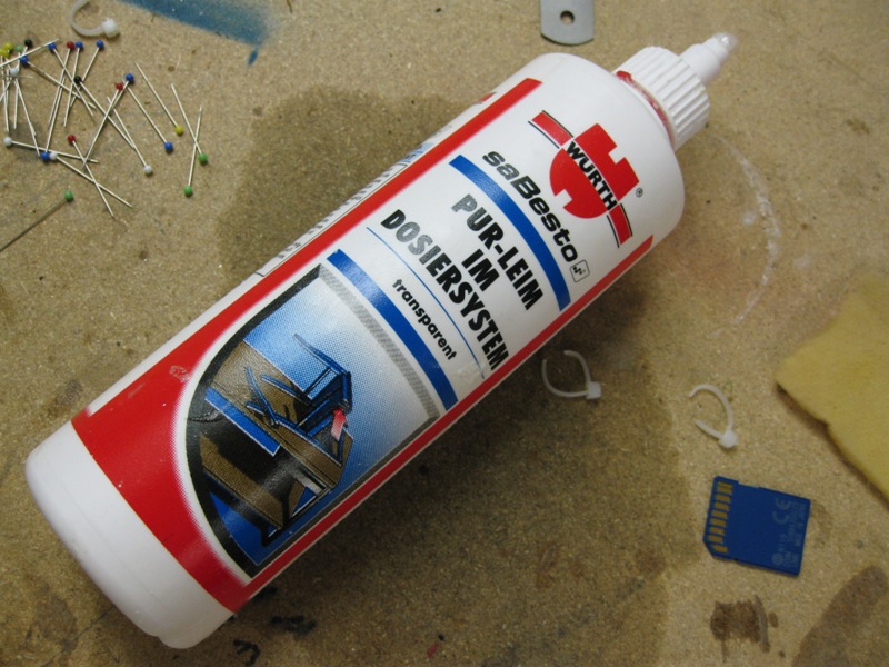

PU Leim ist ein Zweikomponenten Klebstoff auf Polyurethan Basis. Die zweite Komponente ist Wasser und kommt beispielsweise aus der Luftfeuchtigkeit. Die besondere Eigenschaft dieses Klebstoffs ist das geringe Gewicht bei Verträglichkeit mit Kunststoffen und Hartschäumen. Beim Aushärten quillt der Klebstoff auf und ist somit spaltüberbrückend. Den Leim gibt es vereinzelt im Baumarkt oder z.B. auch bei Würth, woher ich meinen habe. Auch im Modellbauladen ist er als Beli-Zell erhältlich. Die Tuben sind allerdings klein und relativ teuer. PU-Leim gibt es in klar-milchig, wie meiner von Würth oder auch gelblich. Man sollte ihn sparsam auftragen, denn er quillt ziemlich auf. Vorteilhaft gegenüber Sekundenklebern ist die Elastizität der Verbindung, die ähnlich wie EPP oder Depron ist. Zur Beschleunigung der Aushärtung kann man die Klebestelle z.B. mit einer Blumenspritze befeuchten.
Allgemein gesehen verwende ich den Klebstoff sehr gerne. Wenn Du z.B. mal nen wackeligen Stuhl hast oder die Holzdübel einer Schublade halten nicht mehr, so ist eine Reparatur nur eine Sache von Minuten. Wichtig hierbei ist die gute Fixierung/Pressung der Werkstücke, damit sich durch das Aufquellen nichts verschiebt. Im Anhang habe ich mal meine Kleberflasche fotografiert.

Egbert den SD Speicherstick hast aber nicht damit geklebt ??? Oder ???
Der liegt so verführerisch daneben.
