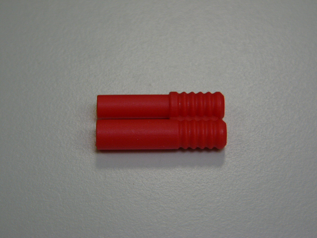

ich habe versucht an einem Lipo 4mm Stecker/Buchse mit dem unten dargestellten Kunststoffgriff zu montieren. Ich dachte die Arbeit wäre ganz einfach:
1. Kabel durch den Griff durchstecken
2. Stecker/Buchse anlöten
3. Stecker/Buchse in den Kunststoffgriff schieben
Ging alles einfach, nur weder Stecker noch Buchse gingen weit genug in den Kunststoffgriff hinein, auch mit leichter Gewalt nicht. Ich habe jetzt ermal wieder Schrumpschlauch verwendet.
Gibt es bei dem Kunststoffgriff einen Trick???
Olaf
Montage 4mm Stecker/Buchse mit Kunststoffgriff
#1 Montage 4mm Stecker/Buchse mit Kunststoffgriff
- 71243.jpg (148.35 KiB) 451 mal betrachtet

#3 Re: Montage 4mm Stecker/Buchse mit Kunststoffgriff
Genau das hab ich auch gemachtotheli hat geschrieben:Ich habe jetzt ermal wieder Schrumpschlauch verwendet.
Mit Gewalt bekommt man die Dinger zwar richtig drauf, aber nur allzuoft halten die dann doch nicht richtig und die Stecker rutschen beim Abziehen raus. Ich verwende die Teile nicht mehr.
Chris
Hallo otheli,
hast Du beim drauf schieben mal mit einem Fön den Kunststoff erwärmt????
Ich benutze die Dinger bei meinen 2 mm Stecker und wenn der Stecker und die Buchse nach dem Löten noch etwas warm sind gehen Sie gut rein(auch mit ein bischen ziehen/drücken). wenn garnichts geht nehme ich dan den Fön, es super bei mir.
Dieter
Dieter
Ich hab bemerkt durch viele male ein und ausstecken das das plastik vorne kaputt geht und es so leicht zu einem Kurzschluss kommen kann wen man mal verkehrt hinhaltet..ich verwende keine mehr die was noch im betrieb sind werde ich vermutlich tauschen..
Richard
