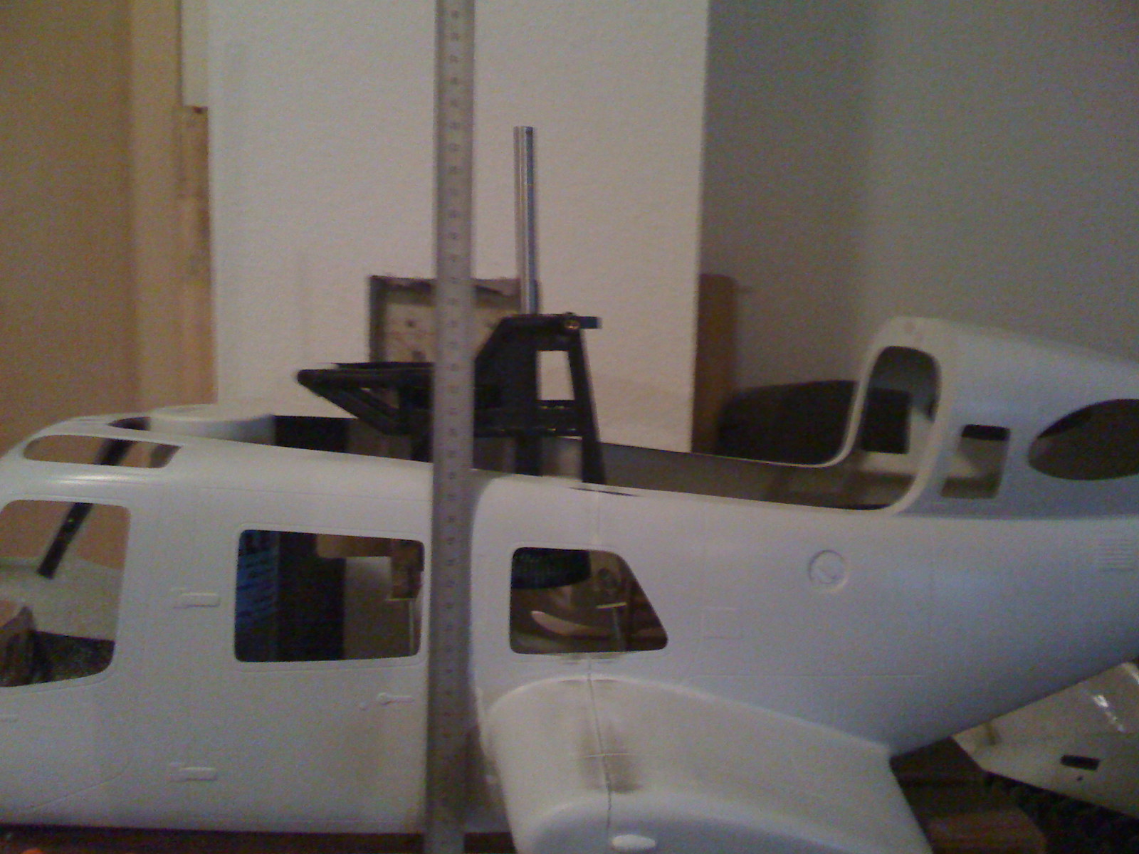

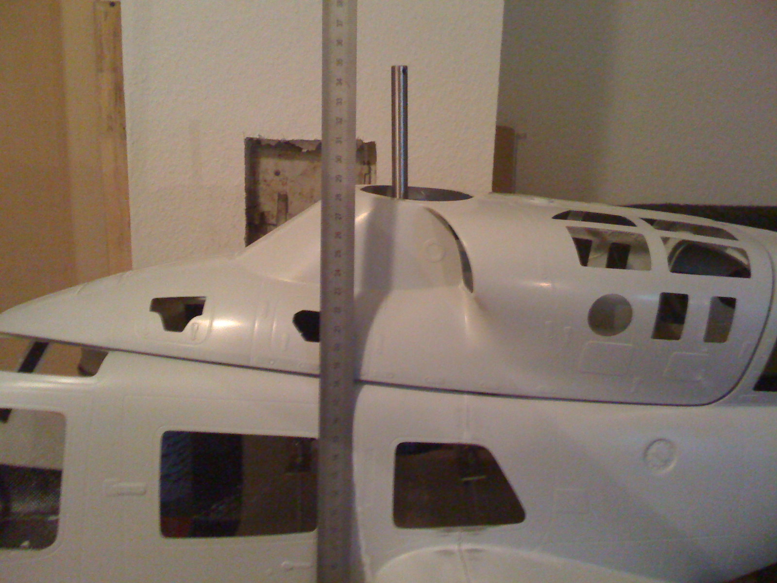

hier mal noch zwei (schlechte) Bilder. Das sind jetzt ca. 4,3 Grad,
etwas kann ich noch vorne hoch auf ca. 3,5. Gruss

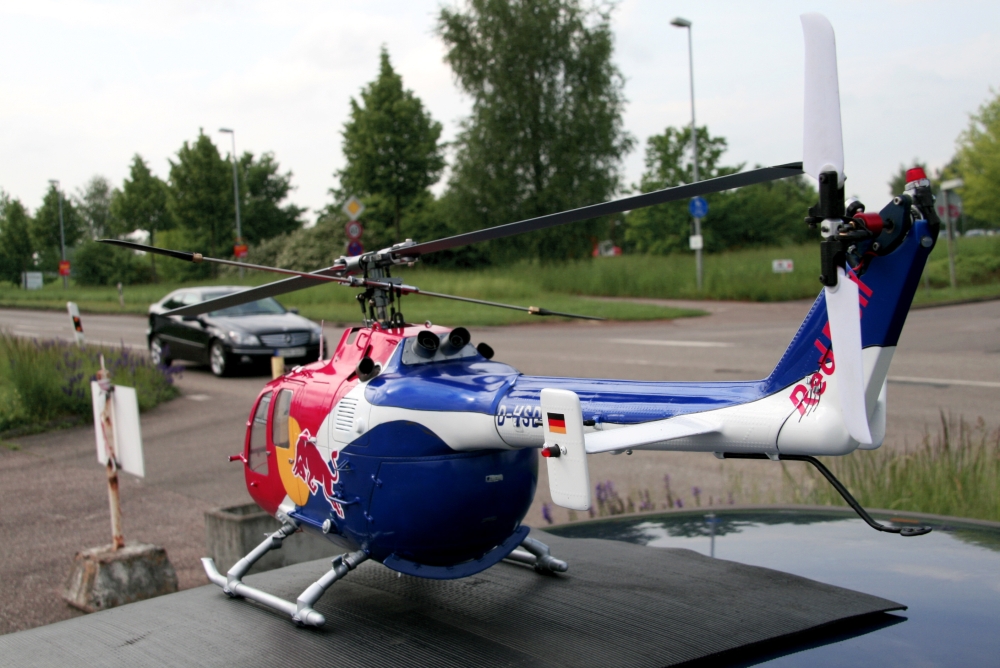

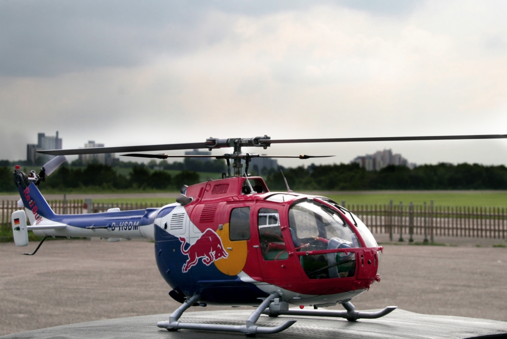

ich habe vor einer Woche meine Bo-105 in 500er Größe fertig gestellt. Dort habe ich absichtlich eine 3 Grad Neigung nach vorne realisiert um es der echten Bo 105 nachzuempfinden. Natürlich habe ich die gesamte Mechanik inkl. Heckrohr gekippt eingebaut. Ich bin erst zweimal geflogen und kann nur auf erste Eindrücke zurück greifen. Aber ich muss beim Abheben weder nach hinten nicken, noch hängt im Schwebeflug der Arsch sonderlich weit unten. Es sieht aus wie beim Original und im Rundflug merkt man eigentlich nichts.
Viele Grüße, Martin
