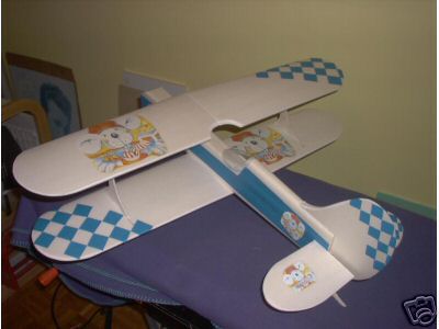

Ich hab jetzt meinen erste Slowflyer gekauft
Steuern werd ich ihn mit einer Fc16 (dank SPRUDELND endlich einen richtigen Sender :-) ) ,Servos und Empfänger habe ich bereits!
Jetzt hab ich noch ein Problem mit der Motorisierung
Hätte noch eine Bürsto 480er aber kein Getriebe.
Auserdem noch einen BL Antrieb für einen zoom 400 würde dieser
ausreichen?????
Ach ja die Modelldaten:
Spannweite: 800 mm
Länge: 650 mm
Gewicht(ohne RC): 140 g

Wäre der Shocky mit dem ZoomBL nicht völlig übermotorisiert? Aber wenn man dem Grundsatz "Was nicht senkrecht geht, ist untermotorisiert" treu bleiben will... :D

Beide Motore sind zu schwer für das süße Teil und zu stark. Du brauchst einen 30-50g BL Motor mit 8X4,7 oder 9X4,7 er Propeller der ca. 400g Schub bringt... Dann ist alles machbar und das Gewicht bleibt unter 300g mit 2 Lipos

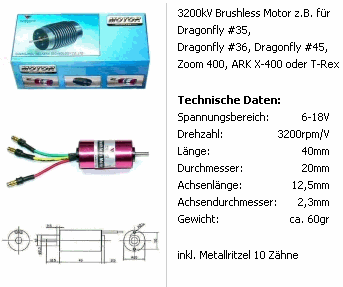

Nachtrag zum BL Motor

Der Motor den du da hast ist praktisch ne B20 Kopie (wie ich schon vermutet hatte) . Du wirst auf jeden Fall noch ein Getriebe brauchen (ca 1:3 bis 1:4,5) ob es sowas einzeln gibt und wo weis ich nicht, auf jeden Fall gibt es das zusammen mit dem original Hacker B20. Kann aber gut sein, das das Getriebe einzeln teurer ist als ein neuer Aussenläufer Bushless Motor.
