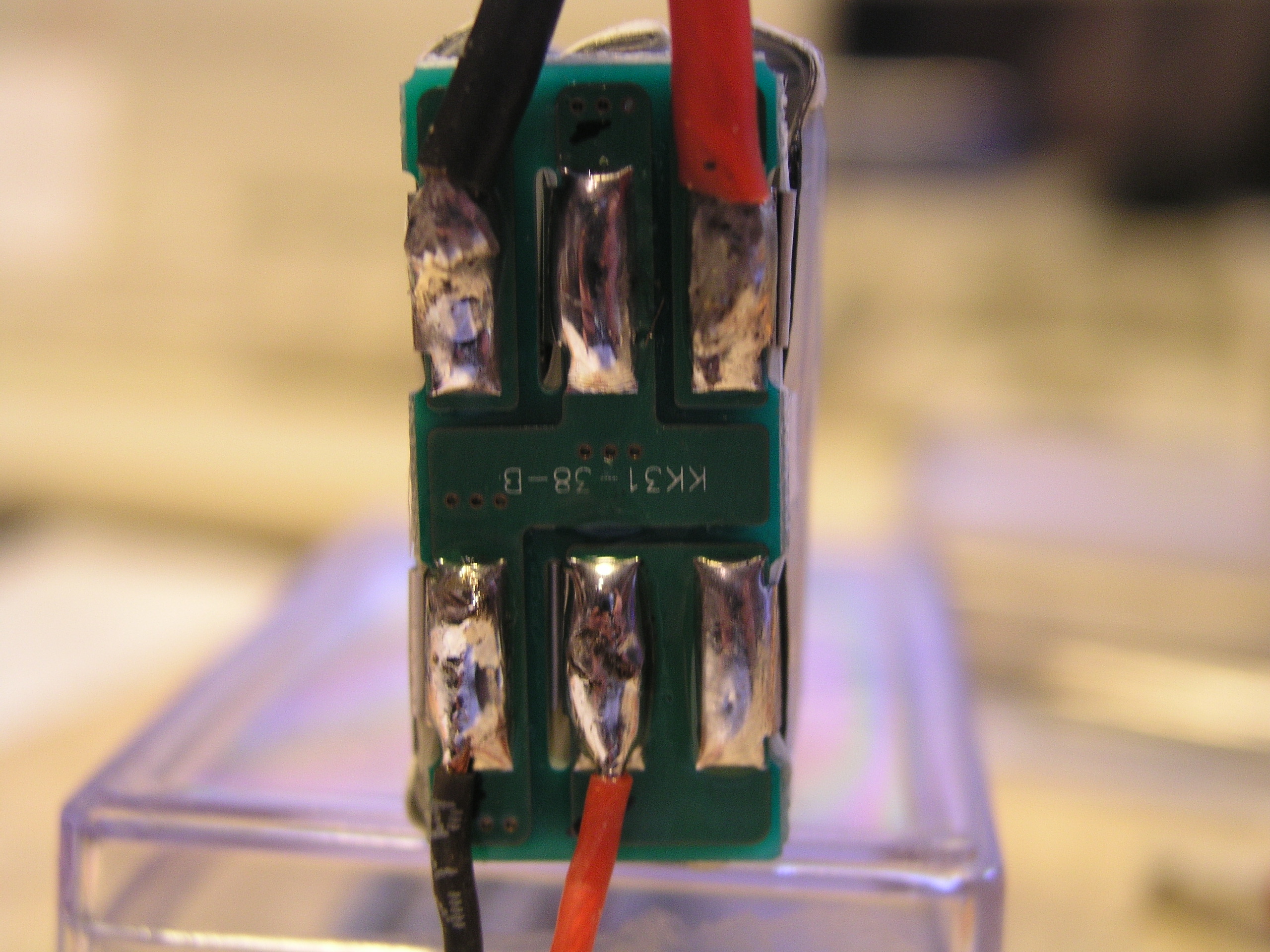

hi andreas,
anbei bild eines kokamakku mit platine.
für einen balanceabgriff reichen 2 zusätzliche adern, die du dann am plus und minus der mittleren zelle anlötest.
ob das balancieren was bringt, erfährst du erst nachdem du balanciert hast.
entweder der akku bringt wieder seine volle leistung oder aber eine zelle ist defekt.
wenn du nichts machst, läufst du unter umständen gefahr, das sich eine zelle beim laden verabschiedet weil diese überladen wurde.
