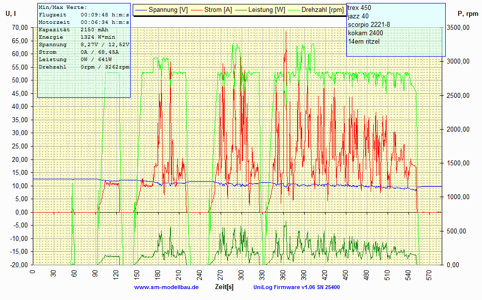

Wenn es um die peaks im heli geht , da dürfte er deutlich mehr als 70A vertragen, 68A hab ich schon mit dem 40 jazz geloggt.
90 A hab ich vom 55-10-32 schon gesehen.

Hab das log sogar noch....
UniLog Diagramm 5) U, I - P, rpm vom 25.01.2009.gif (67.12 KiB) 331 mal betrachtet
