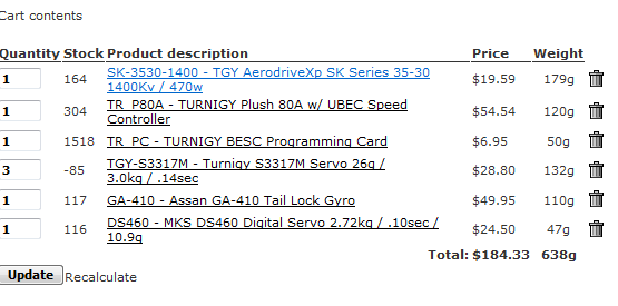

Beitrag von Yaku79 »
okay der gehört bestellt :D,
dann haben wir den Kopf für 54$
http://www.hobbycity.com/hobbycity/stor ... _assembly_(Hardened
den Motor für 23$
http://www.hobbycity.com/hobbycity/stor ... or_1600kv_(500_Class
Stellt sich jetzt nur noch die Frage ob der Rest (siehe Bild) okay ist.
Will möglichst unter 200€ bleiben

#12 Re: HK500 Setup
Beitrag von Daywalker2004 »
Zum Rest kann ich dir leider nicht viel Sagen.
Regler werde ich mir auch evtl den Hollen, bin aber noch am Überlegen ob der "TURNIGY Plush 60amp Speed Controller" nicht auch Ausreicht.
Servos, warte ich bis die TowerPro ... MG wieder Lieferbar sind.
Und Gyro werd ich vor erst nen E-Flite den ich hier noch Rumfliegen habe Nutzen.
