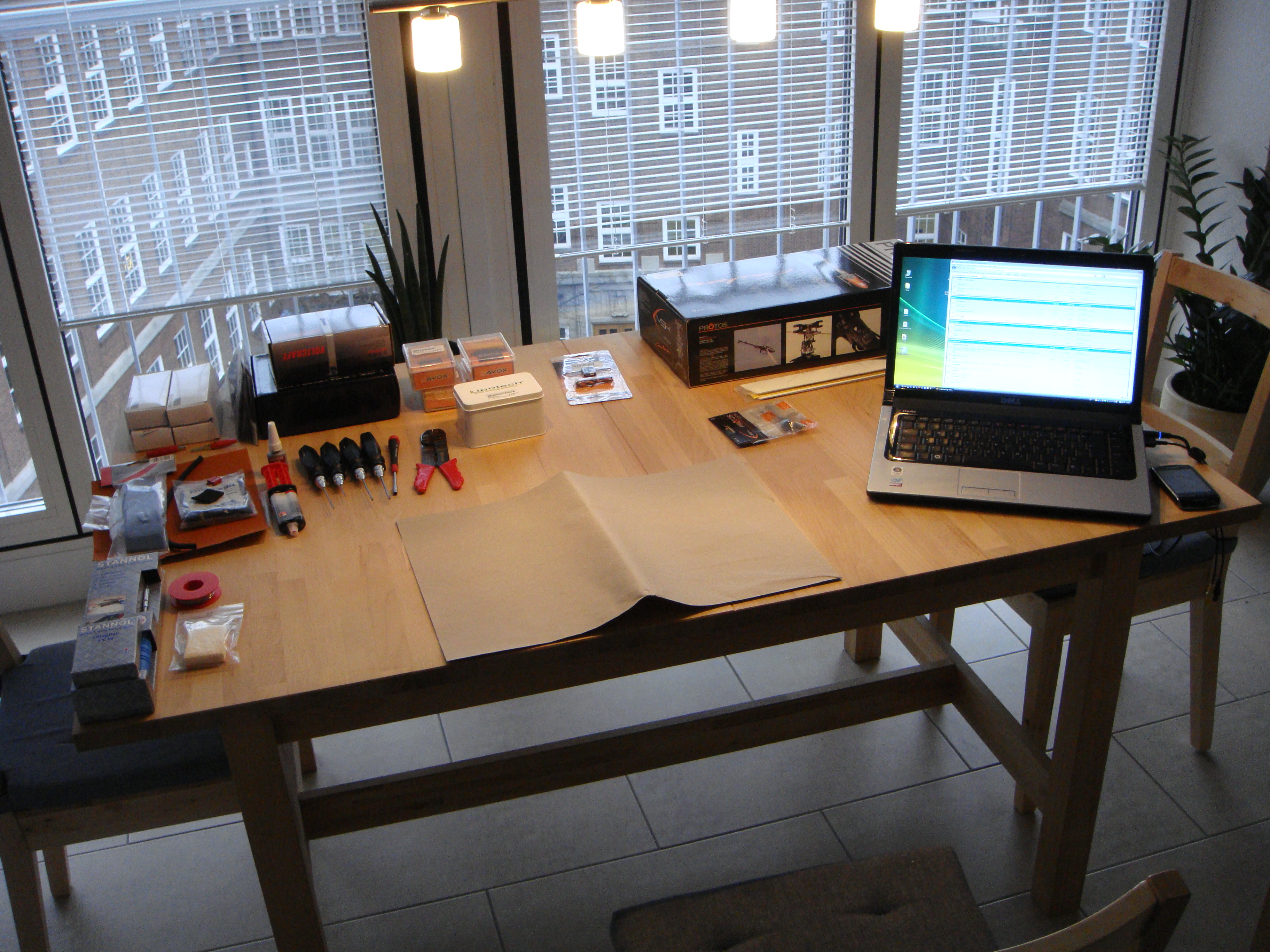

Hallo zusammen,
ich werde in diesem Thread meinen Baufortschritt meines Protos 500 in Text und Bild dokumentieren. Ich hoffe mir dabon einiges an Tipps und insbesondere auf Fehler hingewiesen zu werden.
Es kann also los gehen!

#2 Re: Baubericht
Naja Matze,
dann wird der Küchentisch wohl erst mal für eine Weile besetzt sein
Viel Spass beim bauen...

#3 Re: Baubericht
Wollt grad fragen, wo das ist.... sieht so nach..... JVA aus....

#4 Re: Baubericht
Kann es sein das dein Baukasten aus Berlin kommt?
Ich erinnere mich solch ein Set gepackt zu haben....

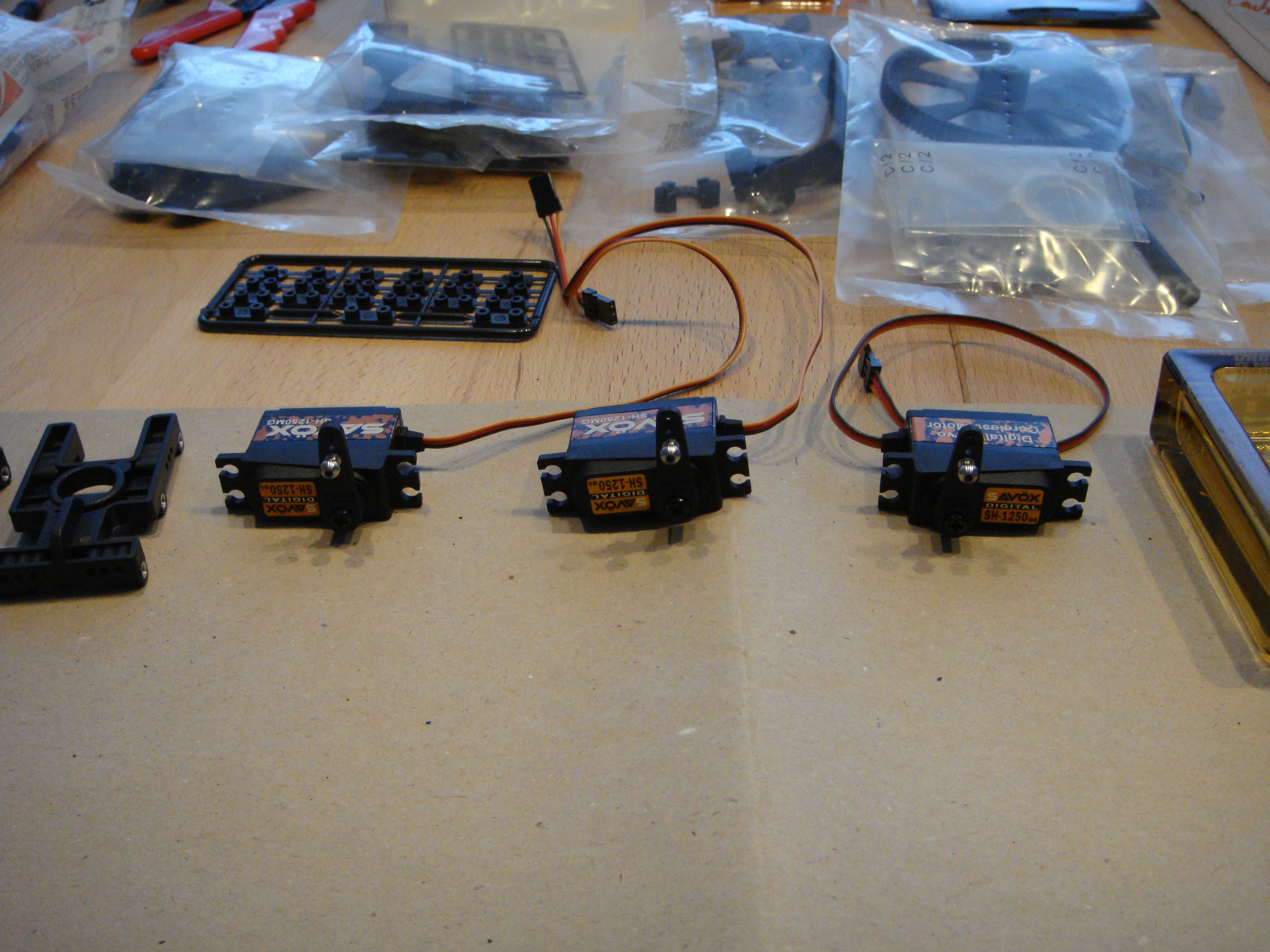

#6 Re: Baubericht
Servoarme dran...
- DSC00622.JPG (3.44 MiB) 955 mal betrachtet

#7 Re: Baubericht
Öhm, wie kriege ich den die Kugelkopfschrauben an den Servoarm? die passen da so gar nicht durch...
Hilfe! Das geht ja gut los...

#8 Re: Baubericht
einmal mitm 1,5mm Imbus durch...Matoz hat geschrieben:Öhm, wie kriege ich den die Kugelkopfschrauben an den Servoarm? die passen da so gar nicht durch...

#9 Re: Baubericht
spitzes messen und 2-3 mal drehen
den 1,5mm imbus in den kopf der kugelköfe stecken und dann reindrehen. nimm das 3te loch von aussen gezählt.
beim heckservo nimmst du das kreuz und dort das 2te loch von aussen ...

#10 Re: Baubericht
Das dritte Loch von aussen? Hmpf, habe natürlich das äußerste genommen...

#11 Re: Baubericht
Das Dritte Loch von Innen!!Matoz hat geschrieben:Das dritte Loch von aussen? Hmpf, habe natürlich das äußerste genommen...
Noch mal alles runter....
von außen wäre ja im 2. Loch und dann haste bissl wenige Ausschläge
Beim Heckservo bin ich im 2. von Innen

#12 Re: Baubericht

#13 Re: Baubericht
jonas das sind die 1250 savox, da sind die hebel länger
3tes loch von aussen..... oder 2tes von innen

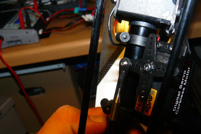

So, sind dran.
- DSC00623.JPG (3.29 MiB) 920 mal betrachtet

#15 Re: Baubericht
Servoarme
- TS-Servo
- servo 1250.jpg (80.84 KiB) 917 mal betrachtet
- Heck-Servo
- servo 1290.jpg (80.76 KiB) 917 mal betrachtet
