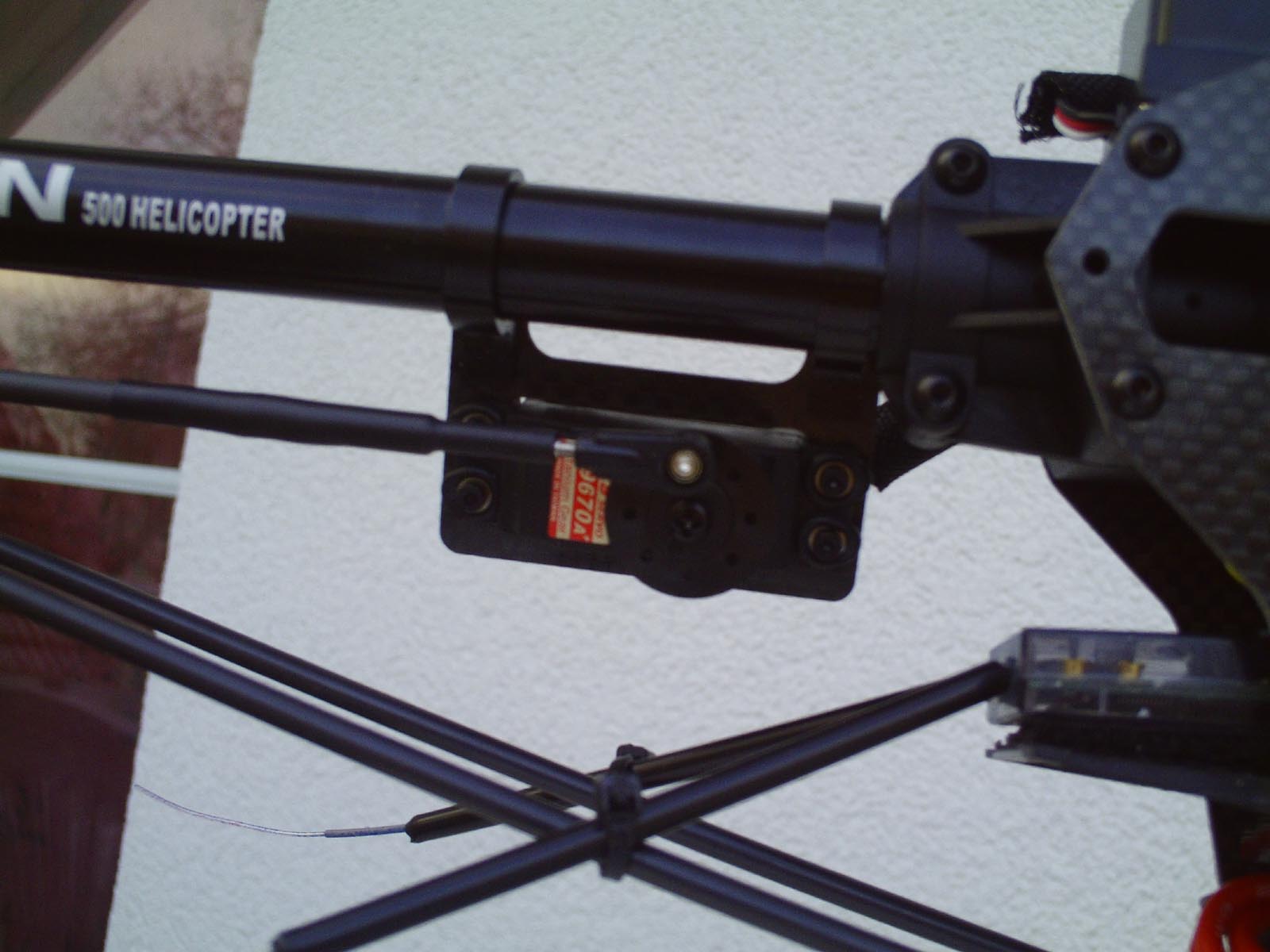

MKS 9670 A Digitales Heckservo

Wie man die Servos befestigen soll , ist mir immer noch ein Rätsel. Ich mußte mir extra noch 5mm Unterlegscheiben bestellen, da diese offenbar fehlen, oder im
HK Bausatz nicht enthalten sind. Ansonsten sind auch hier die Servoplatten und Schrauben deutlich besser als Align. Rotorkopf und Welle waren von Anfang an leichtgängig,
alles passte prima.

Der HDX Motor läuft super und hat richtig Power. Ebenso das Zusammenspiel von HK401 Gyro und dem sehr guten MKS 9670 Digitalservo. Hatte zur Sicherheit noch den etwas
teureren Telebee (33$) Gyro mitbestellt, bin aber mit dem HK401 schon voll zufrieden.
