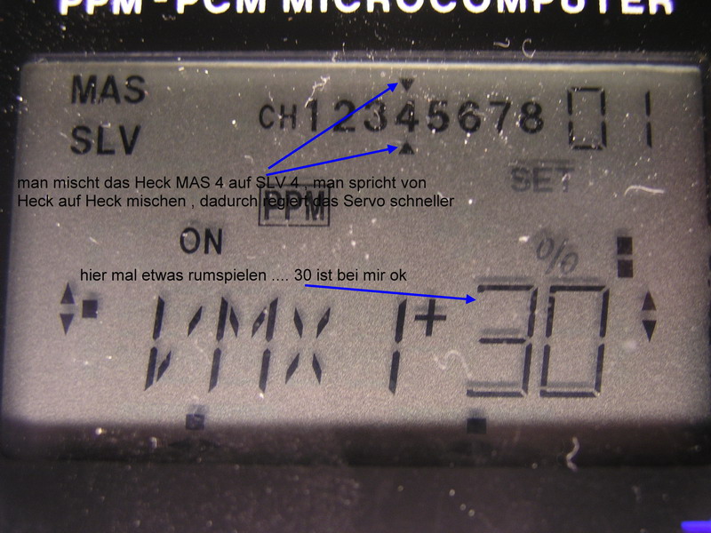

Hallo Plextor,
1.) was bewirkt denn die Einstellung?
2.) vergrössert sich dadurch aber nicht der maximale Anstellwinkel der Heckrotorblätter oder???
Danke & Grüße,
*WiggaL*

Das von Plextor bringt dir auch nich mehr Weg am Heck. Kannst versuchen die Anlenkung der Blätter auf die andere Seite umzubauen, und evtl. längere Kugelpfannen zu nehmen.. und Drehzahl ist das wichtigste für nen gut gehendes Heck ....
