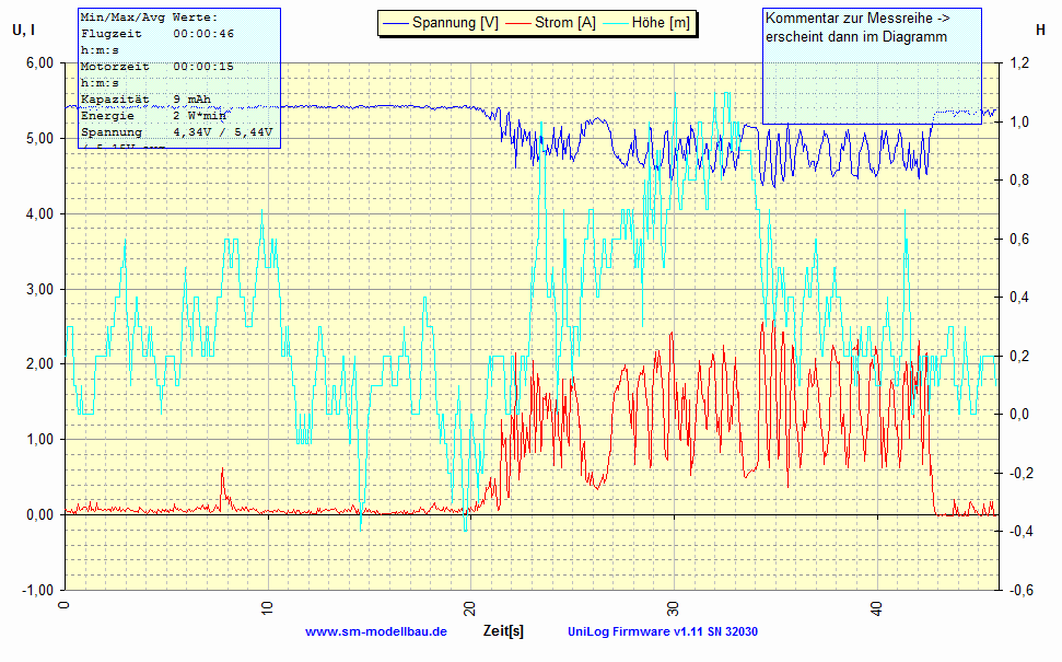

Hier mein Log:
0,76A kann nicht sein
Gemessen habe ich zu Hause ohne Belastung
Die NIMH brechen dabei völlig zusammen
