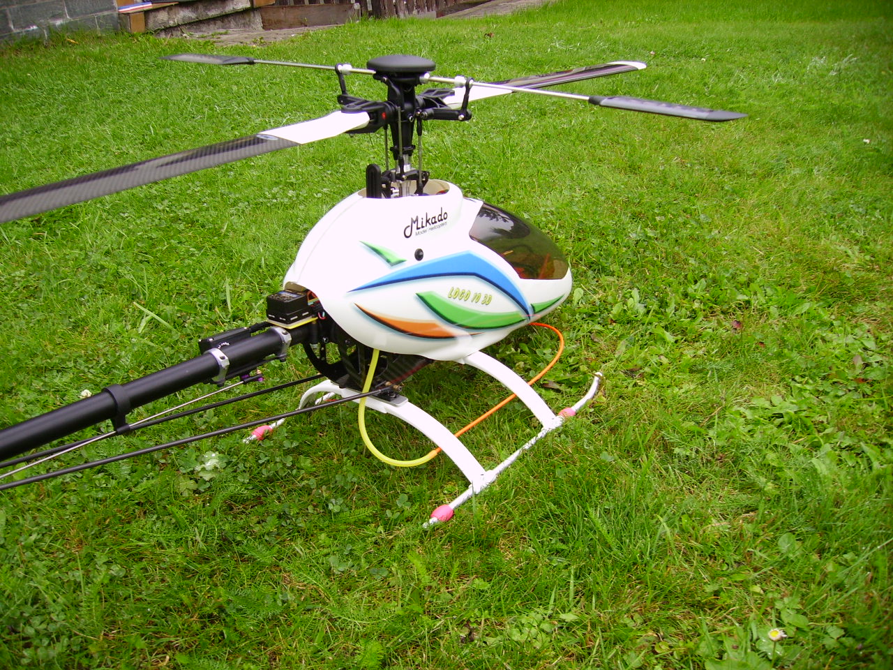

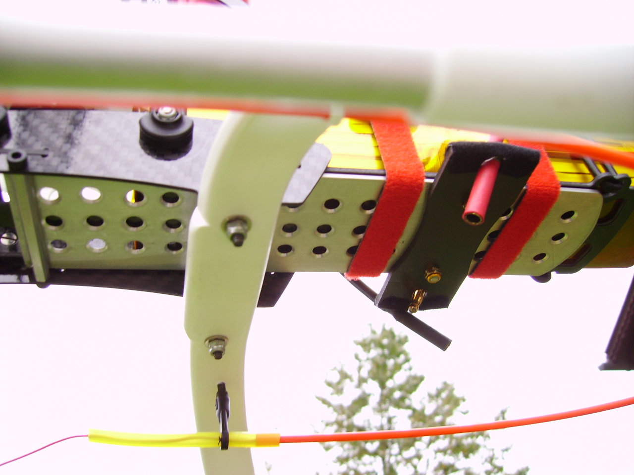

Das Problem hatte ich auch!!!
Hast ein Bild wie du die Antenne verlegt hast??
MFG Martin

Beitrag von Yes Yes Zani »
Hab die Antenne so verlegt und die störungen waren weg :D
MFG Martin
