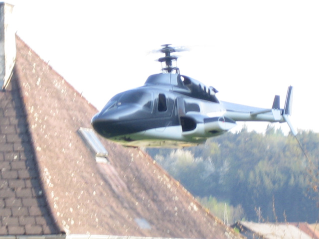

Am Sonntag war es so weit - Erstflug mit dem T-Rex im Airwolf Rumpf.
Das Wetter hat zwar nicht ganz mitgespielt, aber ich konnte es trotzdem nicht lassen. So viel geknüppelt hab ich schon lange nicht mehr. Der Wind war mal schwach, dann wieder stark und böig. Allein durch die bockigen Windverhältnisse waren bei gleichbleibenden Pitch und Motordrehzahl steigen und sinken im Bereich von 2 Meter möglich.
Da hies es aufpassen, damit sich der Heli nicht gleich in den Boden bohrt, wenn man gerade in Augenhöhe oder auch tiefer umher flog.
Mit ein Paar Bilder will ich euch natürlich auch quälen :D
Am Abend wurde der Wind etwas ruhiger und dabei sind diese Bilder entstanden .
Der Heli hat flugfertig 2470g. Das Mehrgewicht des Rumpfes macht sich natürlich auch bemerkbar. Der Heli ist nicht mehr so agil und braucht etwas mehr Strom. Mit den 6S/3600 mAh Lipos gehen sich aber immer noch 8 1/2 Minuten Flüge aus.
Der Heli hat keine besondere Ausstattung, nur eine Beleuchtung die dem Bausatz beilag.
Ein kleines Problem hab ich noch mit meinem Heli. Und zwar nimmt er beim Vorwärtsflug immer die Nase hoch, sodass ich immer nachdrücken muss. Die Taumelscheibe ist in Neutralposition nicht nach hinten geneigt und der Schwerpunkt ist so eingestellt, daß der Heli ganz leicht nach vorne kippt, wenn ich ihn an der Rotorwelle halte.
Ich hab es auch schon mit weiter vorne liegenden Schwerpunkt versucht, dies brachte aber auch keine Besserung.
Was kann ich gegen dieses Aufbäumen machen, außer immer ordentlich Nick zu drücken :?: :roll:
MfG. Hans

hansl1972 hat geschrieben:Was kann ich gegen dieses Aufbäumen machen, außer immer ordentlich Nick zu drücken
Flybarless? :)

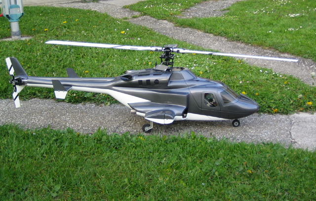

Aber der Bauaufwand hält sich in Grenzen. Ich hab nur eine andere Anlenkstange fürs Heck verbaut, am Umlenkhebel die Kugel nach oben verpflanzt und den Rumpf ein wenig ausgefräst.
Ach ja, die orig. Arretierung vom ESP Heck (schwarzes Plastik Teil zwischen Hero-Gehäuse und dem orig. Leitwerk) hab ich durch eine Schraube ersetzt.
Mir geht nur nicht ein, warum der Heli immer die Nase nach oben nimmt. Diese Angewohnheit hatte er ohne Rumpf überhaupt nicht. Wenn ich nur wüsste, wie man dieses Verhalten abstellen kann :roll:

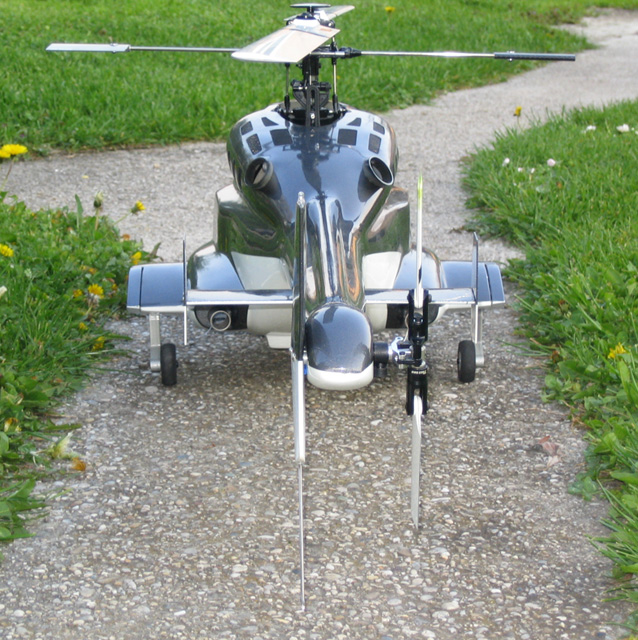

hansl1972 hat geschrieben:Aber der Bauaufwand hält sich in Grenzen
Bei Dir ist der Heckrotor ja auch noch auf der falschen Seite.
Das Original ist ein Linksdreher mit HeRo links.
Und das würde einiges an Aufwand am Rumpf bedeuten.

Ausserdem hört es sich besser an, mit etwas weniger Drehzahl zu fliegen. Bei meinem Rumpf verhält es sich aber ähnlich. Schwerpunkt ist dank 6s 3700mA/h nach vorne versetzt. Aber beim etwas schnelleren Vorwärtsflug muss ich auch die Nase etwas drücken....Vielleicht kann man das mit den Leitwerken hinten am Rumpf in zusammenhang bringen, denn die wirken ja wie ein Höhenruder.....

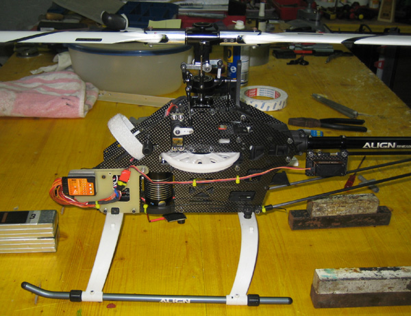

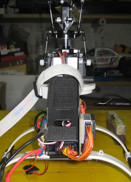

Bei meinen Wolf tut sich auch wieder was. Ich hab heute die Mechanik wieder heraus genommen und auf FBL, natürlich mit dem Beast umgebaut :mrgreen: Erst wollte ich das Beast auf die Gyroplattform kleben, doch man kommt dann im eingebauten Zustand nicht mehr drann um etwaige Einstellungen vorzunehmen. Außer man schneidet/bohrt ein Loch in den Rumpf.
Da ich den Rumpf aber nicht durchlöchern will, hab ich mittels einer GFK-Platte das Chassis verlängert und auf diese das Beast geklebt. So kommt man bei abgenommenen Rumpf-Vorderteil schön ran ans Beast :mrgreen:
Jetzt warte ich nur noch auf den neuen Motor (1300 U/Min/V) und die halbsymetrischen Spinblades. Wenn dann alles verbaut und Probe-geflogen ist, wird die Mechanik wieder in den Rumpf geschoben.

sehr gute Lösung, das Beast vorne senkrecht zu montieren.
Du hast auch den Empfänger vorne unter der Akkurutsche, oder?
Ich habe mein Beast hinten gelassen, dafür vier kleine Löcher oben in den Rumpf gebohrt.
Die sieht man kaum (im Fluge schon gar nicht), außerdem will ich am Beast nix mehr verstellen!
