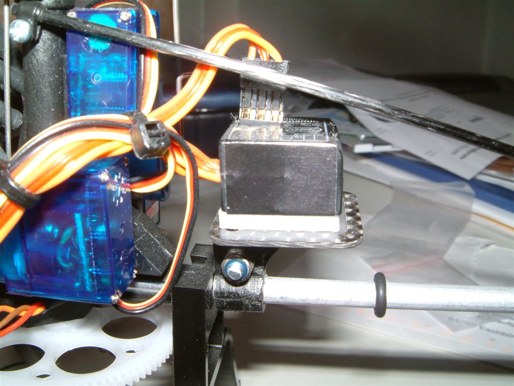

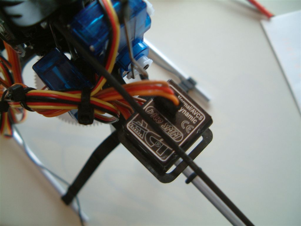

Beitrag von Rexphil »
Dann steckt den regler Stecker im Weg. Ich muss das anders lösen.

Beitrag von Juergen110 »
ponsot hat geschrieben:Dann steckt den regler Stecker im Weg. Ich muss das anders lösen.
Dann mach´s wie in der Anleitung steht..... :lol:
Hat bei mir problemlos funktioniert :) :)
Bist du dir sicher, das du das RICHTIGE Kabel in den Kreisel gesteckt hast???
Check´ das nochmal.
