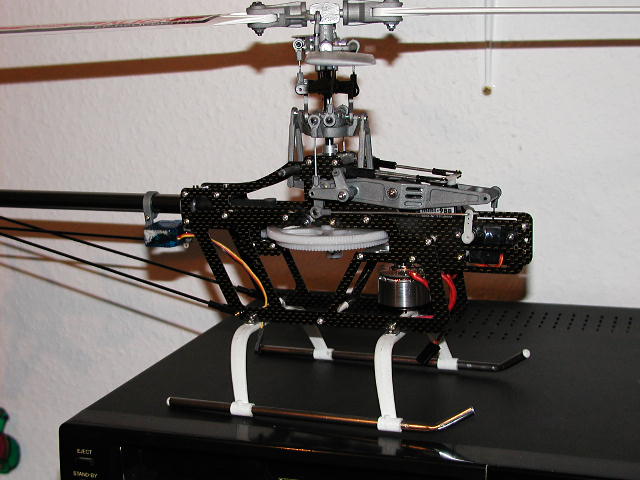

Ich bin neu im Forum und möchte euch mein T-REX vorstellen.
hubi 008.jpg (67.78 KiB) 1557 mal betrachtet
hubi 004.jpg (60.61 KiB) 1551 mal betrachtet
hubi 006.jpg (68.23 KiB) 1588 mal betrachtet

Hallo!
Schön ;-)
Schreibst Du noch ein paar Worte dazu? Ausstattung (Motor?), Gewicht (chassis Orig. und Deins etc)?

Sieht schön aus.
Selber gefräst?
Und, wo kommt der Akku hin? Unter die Platte, wo der RX drauf ist?

WOW! Cool! Ich sag nur: Carbon pur :D:D:D

Sieht richtig hochwertig aus.

Chassis wiegt mit allen lagersitzen und motorplatte genau so viel wie das orginal (53g) Motor ist vom einem Freund selbst gewickelt ist 24mm im durchmesserund 10mm dick und hat 9 nuten.er braucht zum schweben ca 5,5-6A mit 4s1500 kokam.

sieht richtig gut aus, viel filigraner als die Original Plaste. :shock:

Mal was zu den Anlenkungen... Wenn ich ganz aussen im Servoarm einhänge, dann läuft das Servo mechanisch an. Daher denke ich es ist besser eins weiter innen zu nehmen denn die elektronische Begrenzung in der Funke schränkt auch die Genauigkeit ein oder?

calli hat geschrieben:Mal was zu den Anlenkungen... Wenn ich ganz aussen im Servoarm einhänge, dann läuft das Servo mechanisch an. Daher denke ich es ist besser eins weiter innen zu nehmen denn die elektronische Begrenzung in der Funke schränkt auch die Genauigkeit ein oder?
Genau, mechanisch das Maximum bekommen, und dann elektronisch nur minimalst korriegieren.

Maximal bei mir. ist meine arbeit.
Beiträge: 63972
p-boat hat geschrieben:Maximal bei mir. ist meine arbeit.
Und, hast Du vor, davon ne Kleinserie zu machen?

was ist eine kleinserie
Beiträge: 63972
Naja, soviel, dass Du mir einen verkaufen kannst :)

ist eigentlich kein problem ich muss nur die zeit finden dafür. übrigens ist da auch eine hohle rotorwelle drin(5x0,9mm)innen 3,2mm gehärtet.bin aber noch dabei eine neue rotorwelle zu bauen und zwar aus 5mm edelstahlrohr und innen kohlefaser haben wir schon damals in der Hornet verbaut war knochen stabil und sehr leicht (gewichtsersparnisca40%)
