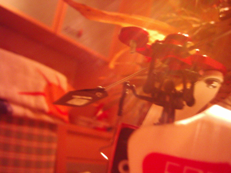

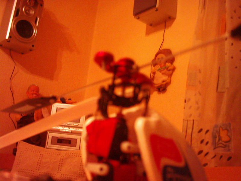

hmmmm ich mach mal eben ein bild :-)

sodale ... ich hoff man erkennt was :shock: diese scheinen mir fest drin zu sein ... :oops: und NEIN oben ist lkein schraubkopf dran :D

hmmmm da wird dir nichts anderes übrig bleiben, als die gewindestifte heraus zu drehen :( damit du längere schrauben rein bekommst.

ok, aber sag mal, da braucht man doch dann gar keine mutter ? es scheint ja dann schon ein gewinde in dem kopf direkt drin zu sein... also schraube von unten durch ?

Ja. Schraube von unten Durch und dann oben noch ne stoppmutter drauf. Guckst Du bei mir Gallery - FP Mechanik (ganz oben). Ist zwar kein IK-Kopf, aber sinngemäß so machen.

würde ich nicht machen.
von oben dann eine längere schraube rein und von unten mit einer stopmutter sichern.
da biste auf jeden fall auf der sicheren seite.
