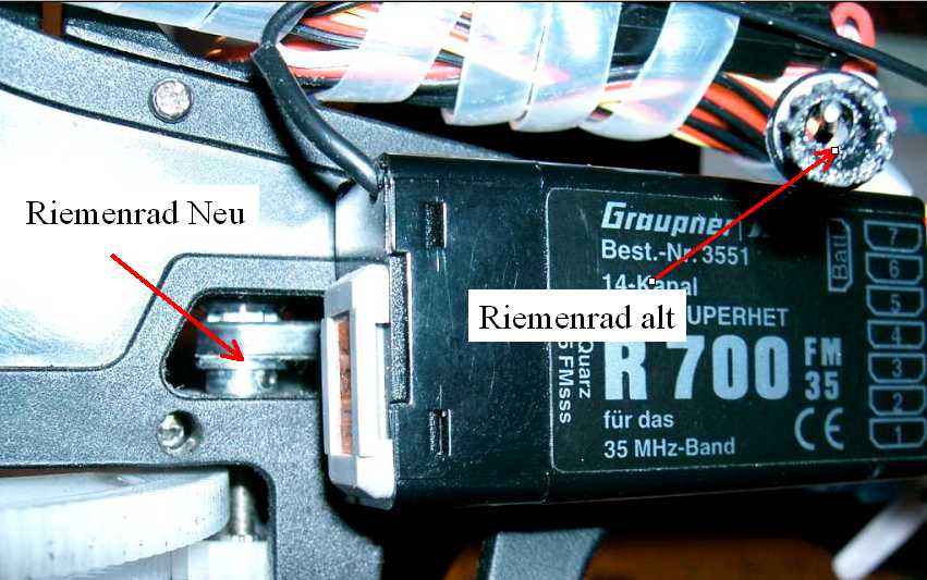

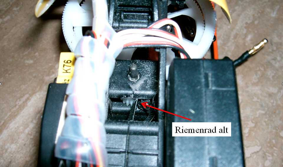

Hallo zusammen,
hatte das gleiche Problem und hatte verdammt viel Glück gehabt. :lol:
Riemenrad hat sich einfach von der Welle gelößt.
War eigendlich eine Frage der Zeit.
Die geringe Rändelung gibt nicht ausreichen Formschluß. :evil:
Habe mitlerweile auf ALU von Microheli umgestellt und kann
nur sagen, dieser Umbau ist ein muß. :D

mit was klebt man das wenn man kein aluriemenrad hat?(welches loctite)
mfg
roxxi
ER Corvulus
Beiträge: 16688
Beitrag von ER Corvulus »
648 Welle-Nabe-Fügen oder das 2701 - hochfest.
Grüße Wolfgang
