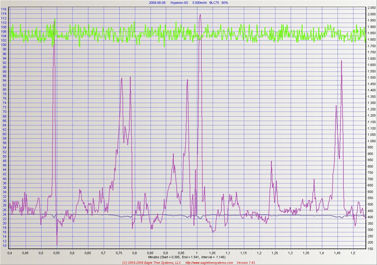

Der 6S ist noch ein normaler 6S. Die Verkabelung als 2x 3S fände ich eher hinderlich.
Von der Leistung her ist der deutlich besser die Zippy H, die nur die ersten Flüge toll waren.
Zwischen den Kokam H5 - 30C und dem Hyperion liegen Welten. Die Kokam ließen auch nach 80 Zyklen schon deutlich spürbar nach.
Für die Beurteilung der Spannung hab ich nen Beispiel mit 24 C aus dem Raptor E550 (am Original 75 A Regler im Governor Modus).
Verhält sich wie der 3S, nur mit doppelter Spannung.
Und was den Drift angeht: hin und wieder mess ich mal nach und nie besteht Handlungsbedarf

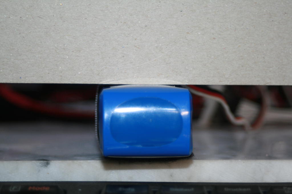

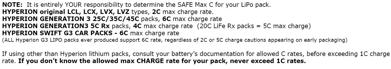

Meine Erfahrung mit Hyperion VX G3 ( 1x 3s-2200 mAh 35c und einmal 6s-3300 mAh 35c ) :
Nach 55 Zyklen und einer Überwinterung bei Lagerspannung 3.82 V ( jeztziges Alter : 8 Monate ) machen beide Packs nach dem Flug leichte Bäckchen. Die Performance ist nach wie vor gut, allerdings driften die Zellen etwas. Zellgap beim laden ist größer geworden ( typ. 30 - 35 mV ), wird aber sauber ausbalanciert.

inzwischen hat hyperion die ratings fürs laden angehoben für ALLE zellen:
quelle: http://media.hyperion.hk/dn/eos/EOS-NET ... N-EN50.pdf
- Hyperion.JPG (77.65 KiB) 1218 mal betrachtet
