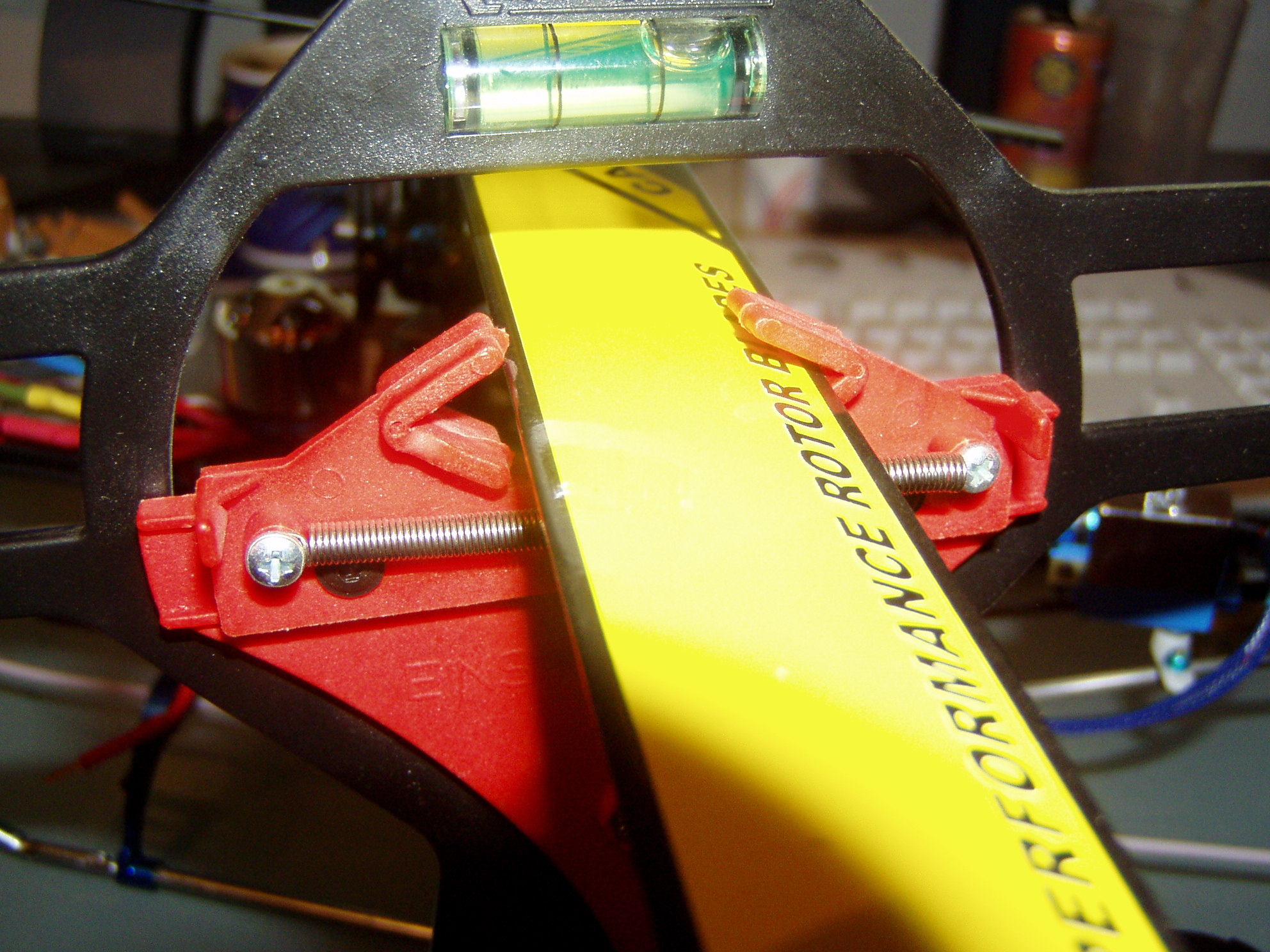

Ich habe gerade nochmal nachgeschaut,die Vario geht ab einer Blattprofltiefe von 40mm.
Anbei mal, wie das bei nem Rex (30mm) aussieht...
