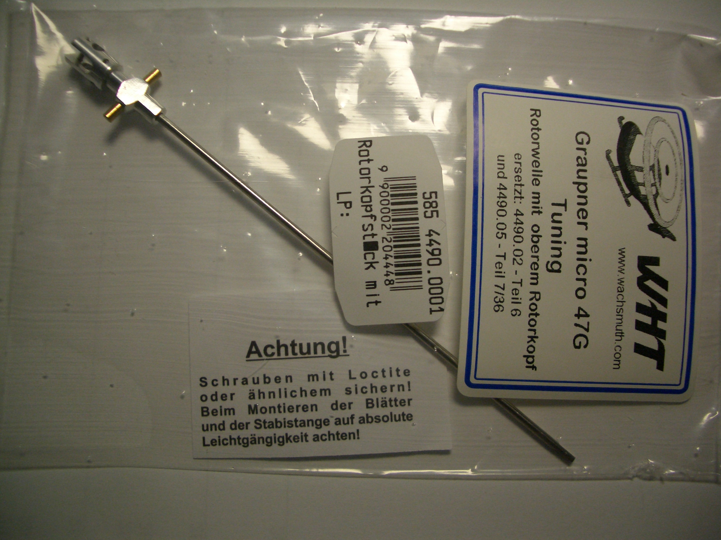

Hallo floyd,
Habe heute das Tuning-Teil von Wachsmuth bekommen. Echt schneller Serivce. Letzten Do. per Fax bestellt, heute schon da ?
Aunf meine Akkus (bestellt beim lokalen Händler) warte ich immer noch :-(
Werde ich morgen gleich mal einbauen und testen. Sieht aber sehr stabil und präzise aus. Und der Preis ist auch ok. Wenn man bedenk, was die Plastikteile kosten.

merlin1031 hat geschrieben: Hallo floyd,
bis dann
Rene
GANZ WICHTIG! unbedingt die Schrauben mit Schraubensicherungslack sichern! ich hab schon eine verloren, weil ich nach dem auspacken nur mal eben das Teil ausprobieren wollte....

Hallo floyd,
So habe gestern Abend mal das neue Stück eingebaut und aber gleich wieder demontiert. Irgendwie ging mir alles zu schwerfällig. Nachdem ich dann mit nem kleinen Kugelfräser die Querbohrungen entgratet hatte gings um Klassen besser. Habe dann aber heute beim fliegen festgestellt, das er so zimmlich rumeiert wenn man den Knüppel loslässt. Ich habe dann mal die Paddelstange etwas nachgebogen. War zwar etwas besser. Ist aber irgendwie noch ein bissle unbefriedigend. Irgendwie verbiegt sich die Draht-Paddlestange zu leicht. Evtl. wäre da was stabileres nen ganz gutes Tuningsteil.
