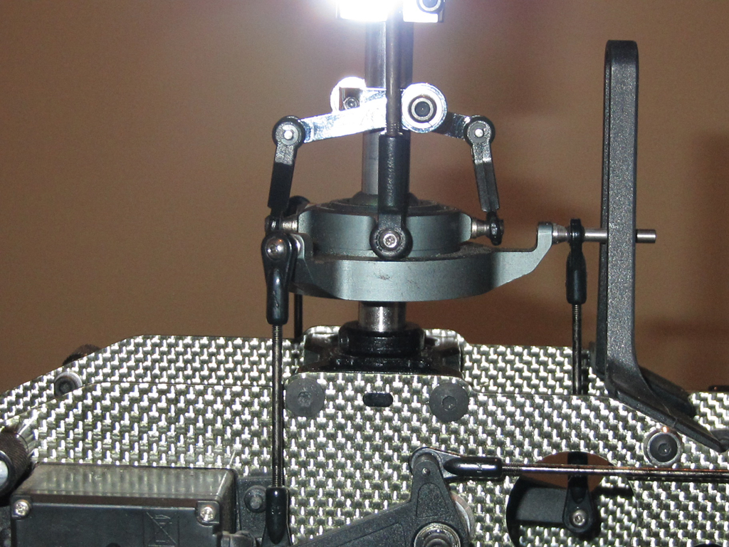

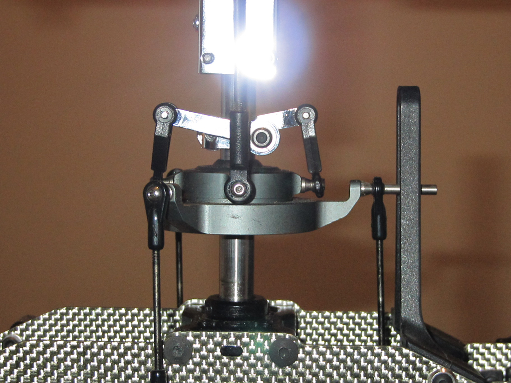

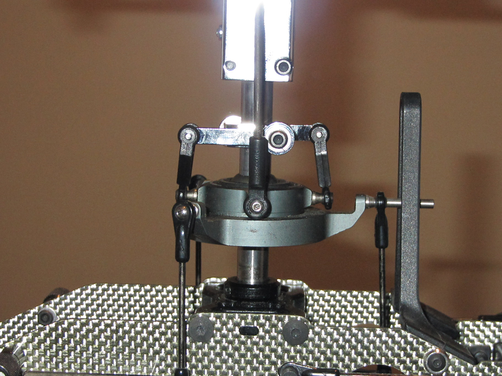

bin grad dabei, meinen 600-er ESP per 50-er RJX - Kopf auf FBL umzubauen.
Bei der Montage gemäß Anleitung fällt mir auf, daß die schwarzen Plastik-Mitnehmerhebel nicht senkrecht auf die Taumelscheiben-Kugelköpfe treffen, sondern in einem spitzen Winkel. Bei voller Auslenkung (zweites Bild) wird der Winkel nochmal deutlich kleiner - da hab ich die Befürchtung, daß die Mitnehmer abspringen könnten. Ursache sind die (bezüglich der TS-Größe) zu kurzen Alu-Hebel, doch das ist nicht änderbar.
Hab ich was falsch gemacht, oder taugt der RJX-Kopf gar net fürn 600-er Rex, oder seh' ich nur Gespenster :shock: .

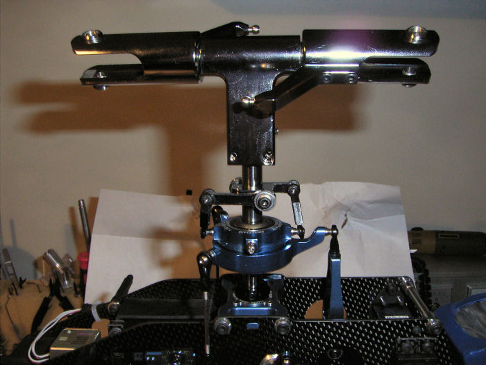

Hier mal meiner mit Microhelis-Taumelscheibe ( Anlenkradien sind identischmit Align ) und mit Orginal RJX-Kopf - ich dneke du wirst dann verstehen, was ich meine

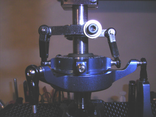

Die TS ist wirklich original Align 600-er ESP, sie ist offensichtlich größer als die auf deinem Link-Bild (scheint ein 500-er Rex zu sein).
Die Frage wär halt, ob der Winkel bei voller Auslenkung schon so klein ist, daß man ein Abspringen befürchten muß.

Richtig, ist ein 500er, aber die Geometrie müßte trotzdem identisch sein, da sich die Maße eigentlich entsprechend verändern. Mich wundert das blaue Eloxal der TS, oder liegt das am Blitz ? Ich wußte bisher nicht, das Align solche hat....
Das bei nem HK-Kauf das RJX-Label draufsteht sagt nix über die Herkunft aus - oder kaufst du ne Rolex für 1000.- Euro, weil sie genauso aussieht und genauso schwer ist ? Ich will nichts und niemanden schlecht machen, aber es gibt´Anbieter, die Ausschußteile kaufen, zerlegen und neu zusammensetzen ( das muß nicht negativ sein,es wird ja sortiert ). Aber dabei können Fehler vorkommen, daher auch die Frage, ob es ne Bildverzerung ist ( Extrem-Makro ) oder der Winkel wirklich da ist. Bei meinen 450ern ( 325er ) und 500er Rex ( 435er ) sehen die eigentlich gerade aus, ohne Knick.... )
Wenn deine TS auf Nullpitch = Knüppelmitte ausgerichtet ist, sollte der TS-Mitnehmer so ausgerichtet sein, das die von der Welle wegführenden Gelenke im 90° Winkel zur Welle stehen - ggf. also den "Nullpunkt" des TS-Mitnehmers korrigieren, so das Symetrie erreicht wird . Dazu natürlich anschließend nochmal prüfen, ob der Pitchbereich im pos. und neg. Bereich gleich groß ist und die Servowege ggf. anpassen udn den Mischer reduzieren.

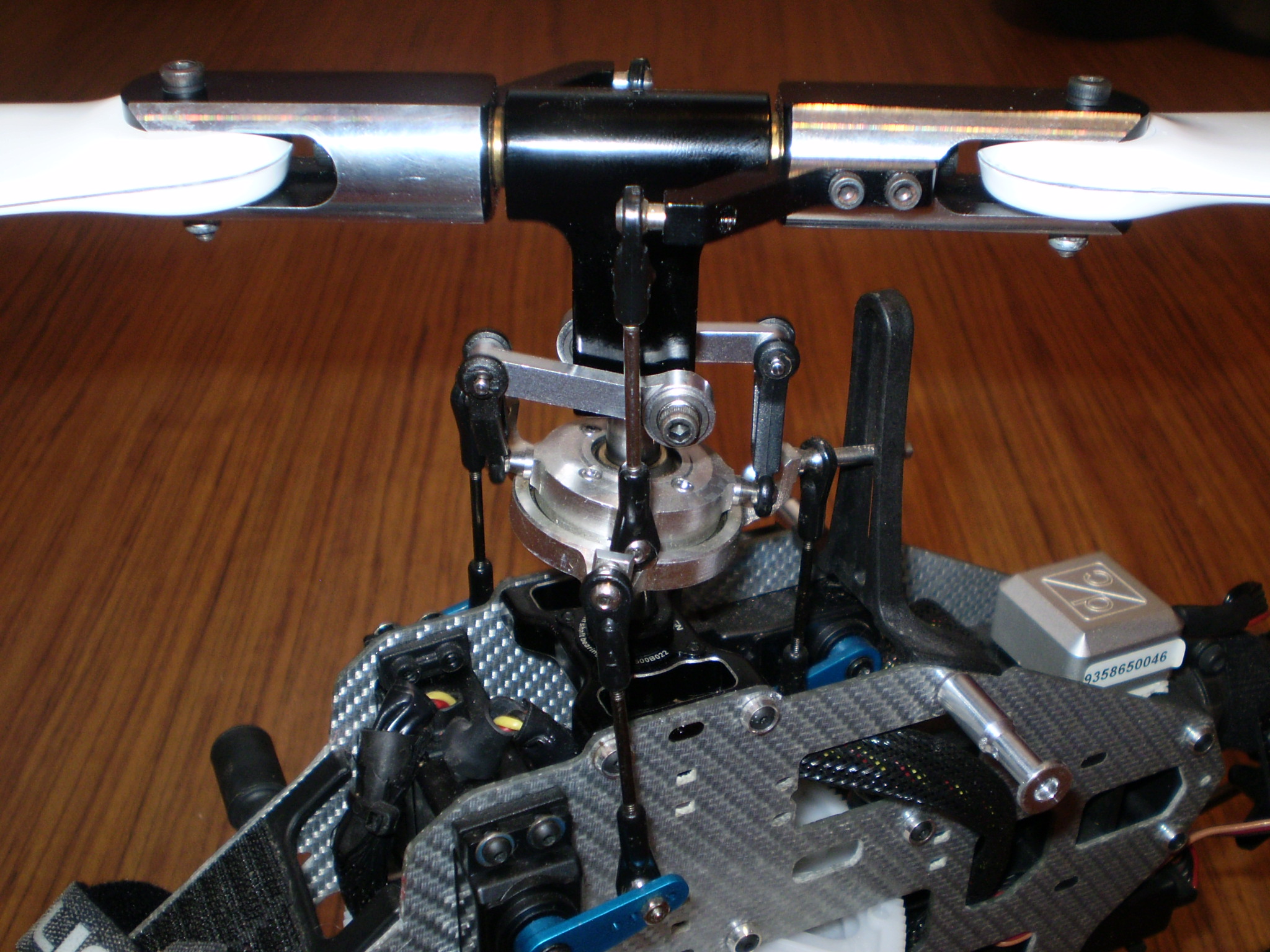

Hier mal der fast fertig montierte Kopf. Die Farbe des Zentralstücks und der Blatthalter ist durchs Blitzlicht verfälscht, in Wirklichkeit silber Hochglanz.

hier mal Bilder von meinem RJX-Kopf (50er Klasse) auf dem T-Rex 600N montiert.
Der Kopf wurde in Deutschland gekauft und die Taumelscheibe ist original Align.

Sieht stark danach aus, daß auch hier die Mitnehmer vom 500-er Kopf verwendet werden, denn die Fotos ähneln sehr den meinigen aus dem ersten Beitrag, d.h. die Plastikhebel treffen ebenfalls nicht senkrecht auf die TS-Kugelköpfe.
Lutz, könntest du vielleicht auch mal die Alu-Hebelchen vermessen (Außenmaß + Lochabstand)?
Nach Lutzens Fotos spekuliere ich mal, daß nach Justierung/Begrenzung der Pitchwege die Abwinkelung in den Endpunkten nicht so extrem sein wird, wie bei meinem 2. Foto im allerersten Beitrag, bzw. die Gefahr des Abspringens eher nicht gegeben ist.
