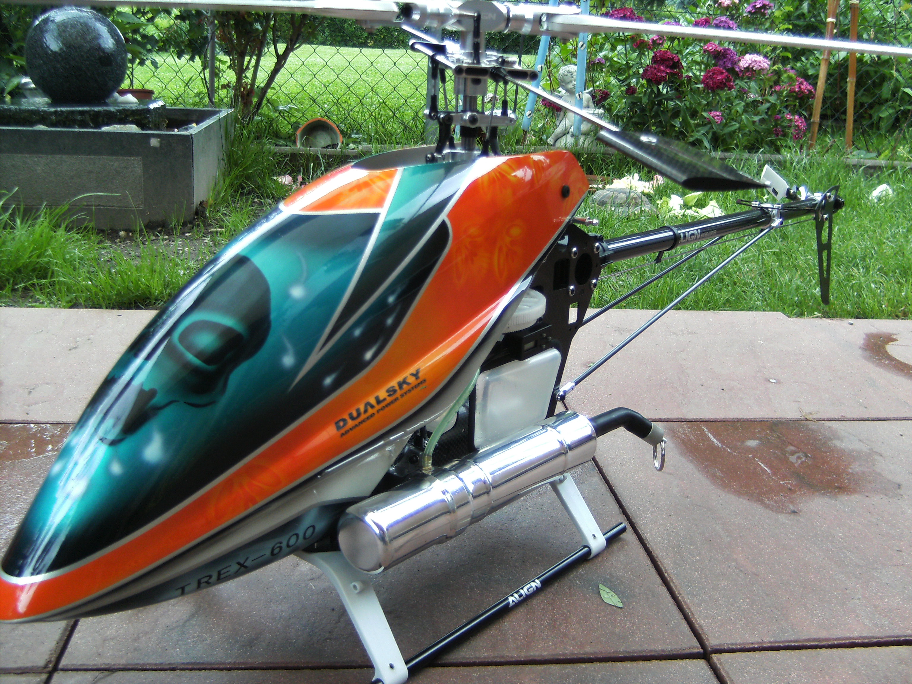

IM Trex 600 Nitro L Futaba Governor GV 1
Bin voll zufrieden .
- BILD0108.JPG (1.54 MiB) 3828 mal betrachtet
