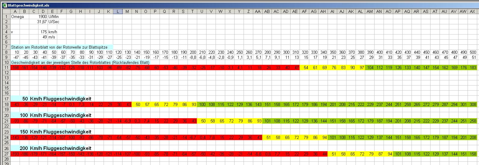

Luckylouds hat geschrieben:da bei 1900 Umdrehungen die Strömung glaube ich nicht mehr abreisst.
Es ist schon spät und ich bin müde, aber ich habe mal eben eine XLS erstellt, weil ich es wissen wollte wie die Geschwindigkeiten an der versch. Stellen des rücklaufenden Rotorblattes aussehen. Wenn ich keinen Fehler gemacht habe, sollte es ca. so aussehen.
alle lokalen Geschwindigkeiten an dem rücklaufenden Blatt unter 50Km/h habe ich rot, zwischen 50Km/h und 100Km/h gelb und darüber grün eingefärbt.

Welches V-Stabi ? 4,0? da gibt es eine Funktion "Nick Prekompensation" spiel mal mit dem Wert ein wenig rum.

Hallo Miteinander,
es ist gut möglich das es an der EInstellung mit dem V_Stabi 4.0 liegt.
Das Aufbäumverhalten hat der Hubi auch bei einer Rolle, die endet jedes mal mit der Nase fast senkrecht nach oben. Ich werde mal mit der "Nick Prekompensation" rumtesten und berichten (danke Marc).
