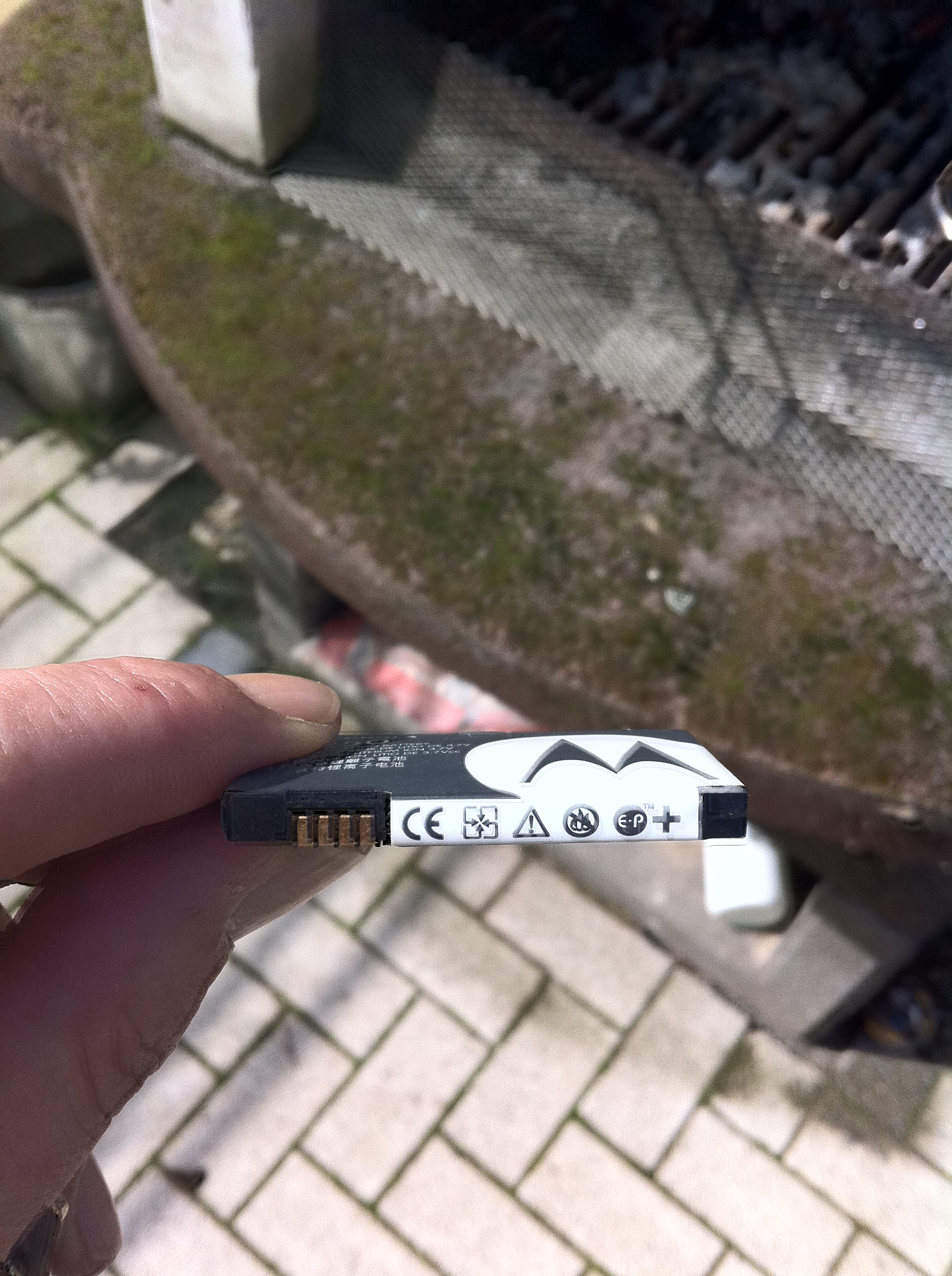

#8 Re: Notebookakku wie am besten behandeln?
Kann von Fall zu Fall unterschiedlich gehandhabt werden, sieht man bei Motorola. Mein 4 Jahre altes Razr v3 hatte nach 1 Jahr nen Akku-Ausfall, also nen neuen gekauft. An Gewährleistung hab ich keinen Gedanken verschenkt. Dieser wurde im September dick. Also an Motorola Deutschland geschrieben und auf die Problematik hingewiesen.
Die haben mir prompt ein freies Versandticket geschickt, Gerät mit Zubehör hinsenden. Okay, gemacht, getan. Nach 10 Tagen hatte ich ein NAGELNEUES Razr v3 samt neuem Akku und Ladegerät hier. Außergewöhnlich, aber vorbildlich.
