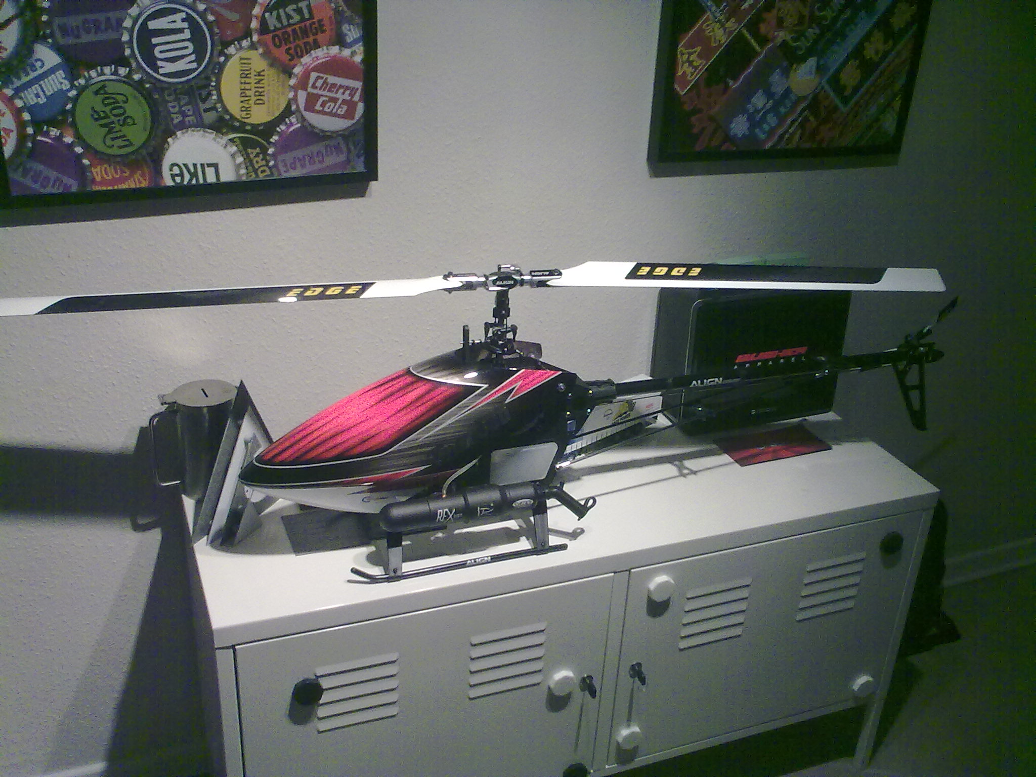

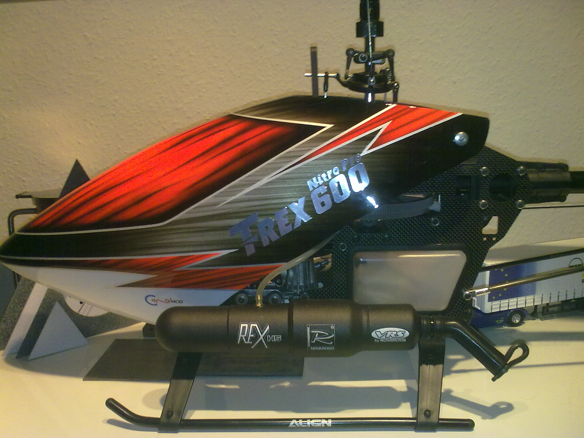

Moin Leute,
bin seit heute auch wieder mit dabei, der NSP stand ja seit Schmoldow still, hab ihn jetzt komplett erneuert. ;)
- Kupplungseinheit
- Freilaufeinheit
- ausgeschlagene Anlenkungen
- Servoscheiben
- Novarossi Reso
- Novarossi R57 HR 3DS
- Edge FBL
- neue Haube
Ansonsten ist der Rest geblieben, V-Stabi sollte ich vielleicht noch updaten. Morgen stell ich ihn soweit ein und lass den Motor einlaufen.

Erstmal Glückwunsch aber meinst du nicht das der Spritschlauch nen bischen ungünstig an der Haube lang läuft.Nicht das der durchscheuert.

Schöne Kombo. Hätte dir bei der Gelegenheit direkt mal eine Lynx-Kupplung empfohlen anstatt der normalen... Na dann mal viel Spaß beim Einstellen, also nach dem was man von anderen über den Novarossi-Motoren so hört^^ Die Phantom-Haube hatte ich auch mal, schönes Teil. Allerdings in der normalen Form... mit den Edge-Blättern wirst du sehr zufrieden sein, kann ich dir jetzt schon sagen.
Spritschlauch ist ok so. Da passiert nichts...

Spritschlauch ist ja flexibel, und die Kante der Haube ist relativ stumpf, da sollte so schnell nichts passieren und wenn doch ist's ja nur der Druckschlauch ;)
