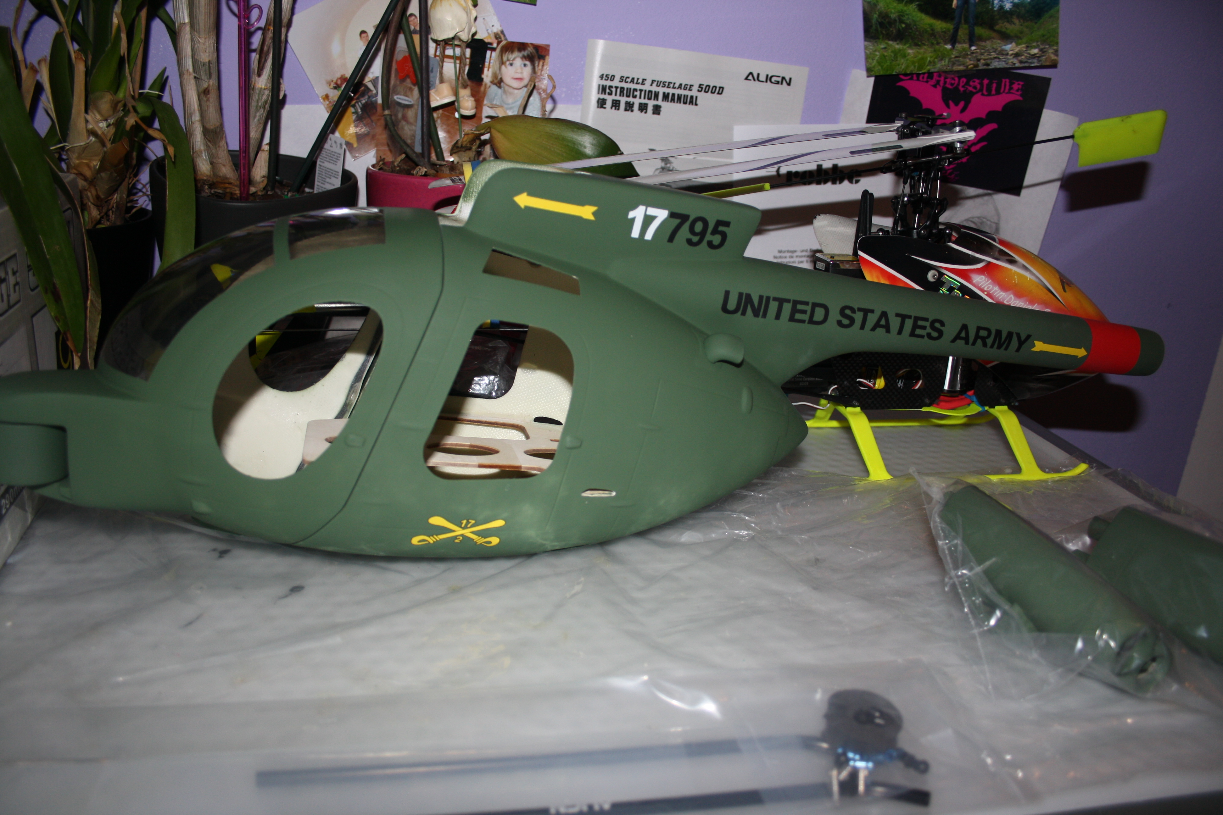

Mein Verspätetes Winterprojekt ist ein Rumpfheli.
Es wird eine Hughes 500 MD Defender.
Nungut eigentlich hat (fast) jeder eine Hughes. Aber mir gefällt der Heli nunmal und ich mach das Keinesfalls um mit den Strom zu schwimmen. Eigentlich ist mein Traum diesen Rumpf in den 600er zu bauen, aber zurzeit noch nicht realisierbar.
da mein 450 Pro gerade nichtmehr genutzt wird ist er nun dran wieder mein Lieblingsheli zu werden ;)
Ich werde hier einen kleinen Baubericht starten, ich hoffe das ihr das ganze Angeregt verfolgt :drunken: :mrgreen: 8)

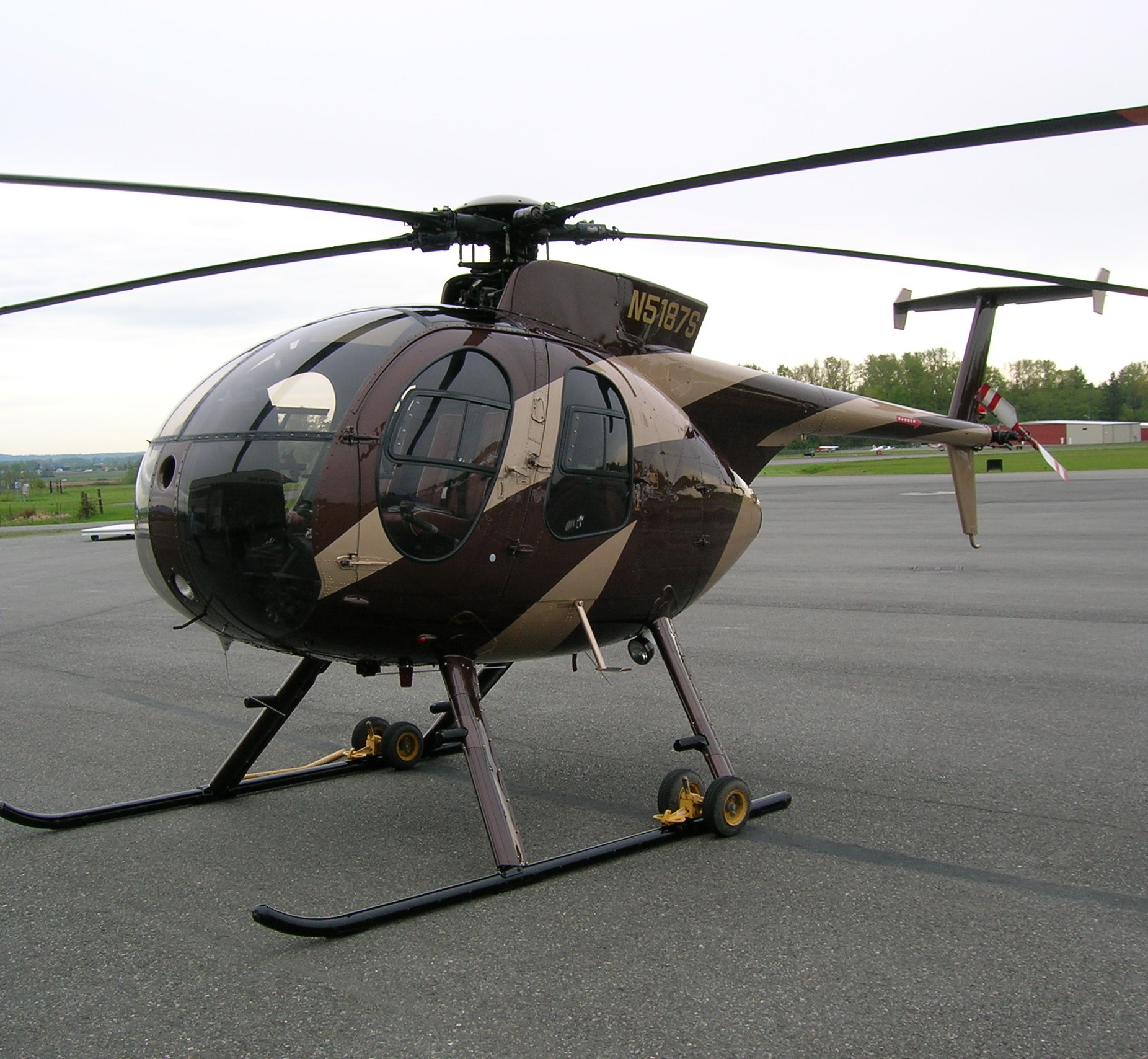

Planung:
ich werde nicht dieses Hässliche Grün lassen oder gar den Paddelkopf benutzen.
Lackierung: Die Lackierung wird total anders, lehnt sich aber an einen Originalen an. mir gefällt sie sehr, hab das Bild extra seit 2 Wochen als Hintergrundbild, das es mir auch später gefällt :D
Einfach süß die kleine "Knutschkugel" <- das wird wohl der Spitzname ;)

da ich demnächst mit den entfernen der bestehenden Farbe beginnen will, einige Fragen an die Spezis ;D
- mit welcher Körnung den Rumpf abschleifen?
-reicht es auch den Rumpf anzuschleifen/anzurauhen ? Also nicht komplett bis auf den grund?!
-welche Farbe sollte benutzt werden? (ich hab an EMAIL Farbe mit Airbrush gedacht (revell), und dann 2K Klarlack drüber vom Lackierer)
-welches FBL System würdet ihr Verwenden? Align 3G oder Hc3xbase ( ich neige mehr zum 3G [bitte nicht mit MB kommen ;) ]

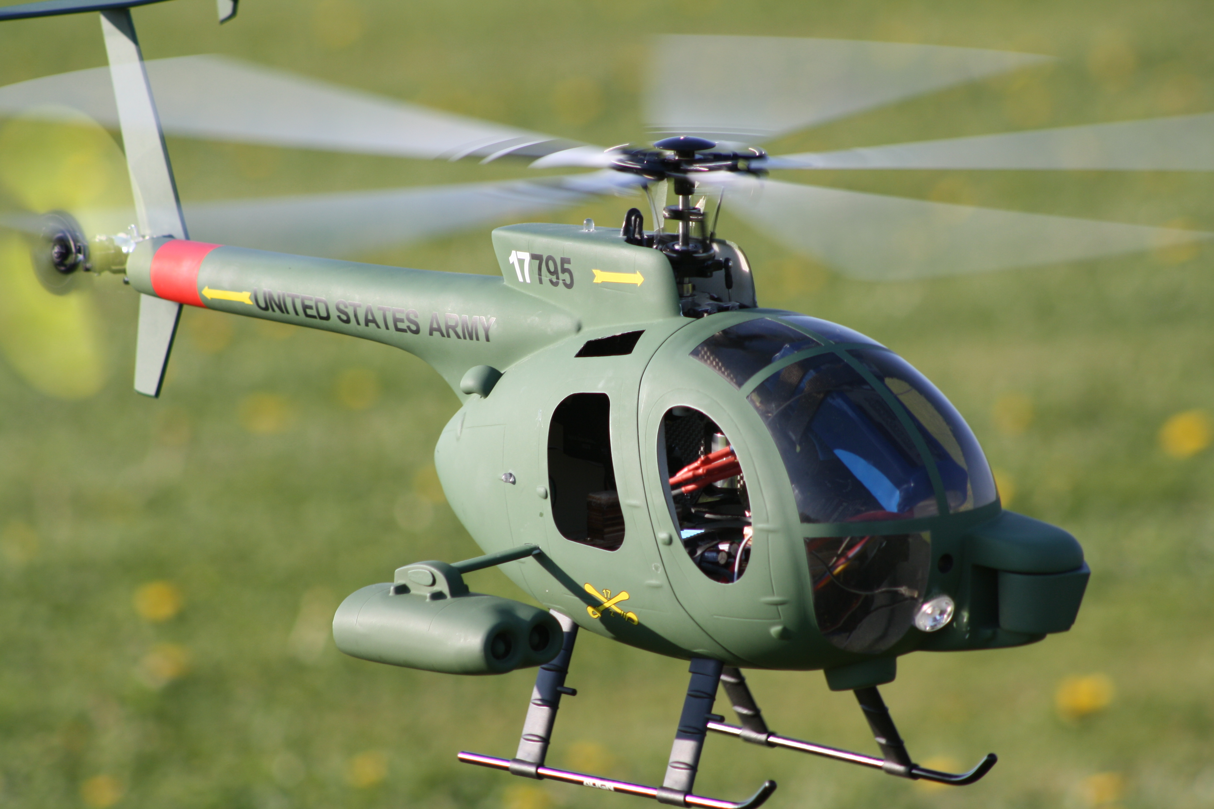

also inzwischen fliegt die Hughes!
Ich habe das Lackieren erstmal gelassen, und besorg mir später noch einen weißen Heliartist Rumpf. da geht das Lackieren deutlich besser.
Die Fenster verdunkle ich noch und setz sie dann ein.
Details nochmal:
T-Rex 450 Pro
Spinblades Kopf
5 Blatt Spinblades
Align 3G
Max BEC, mit 7,4V 740mah
DS410/DS520
Align 35X, BL450M
LEDs
