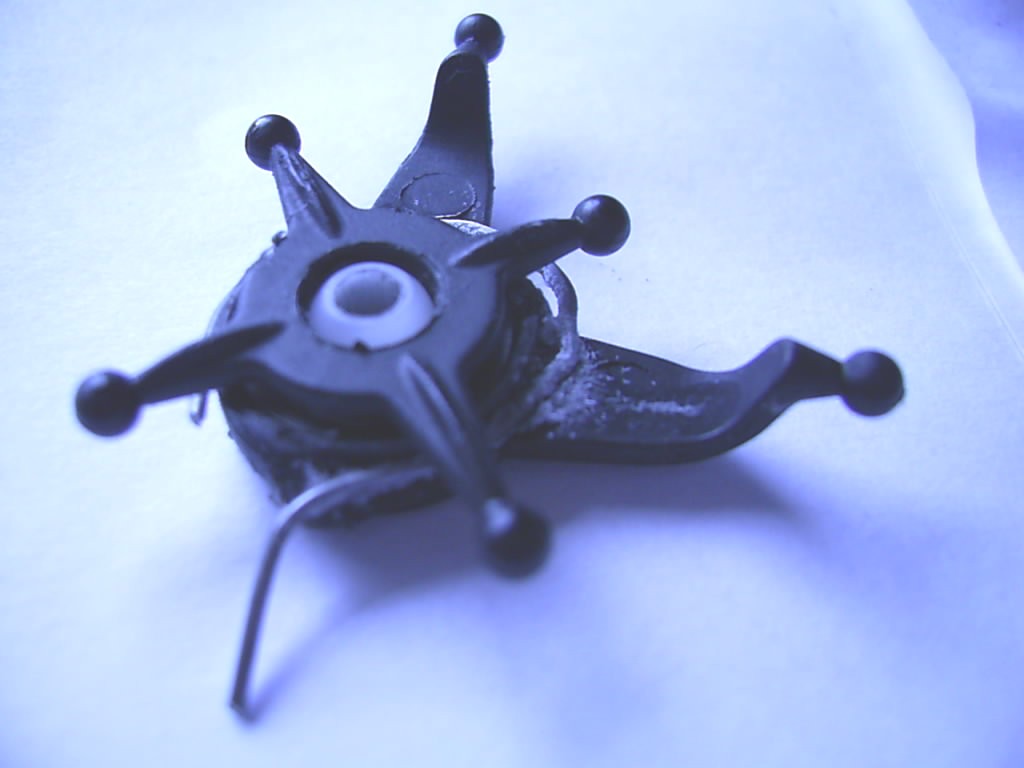

Wenn ihr einen dünnen draht um die Taumelscheibe macht dann habt ihr den Effekt wie wenn er noch original wäre. Schaut euch mal meine Bilder an und sagt was ihr davon haltet.

hi wolfgang,
das ist auch ne gute idee...klasse.
andere machen ne nadel heiß und stechen sie in den rest des stiftes der noch da ist.eine reparatur mit einer aderendhülse geht bei einem etwas längerem "rest-knubbel" auch gut.
Naja so viel CA an der TS! Das kann aber auch schöner machen!
Ich habe einfach ein kleines Loch an der Stelle gebort wo der abgebrochene Stift war und ei CFK Stab mit CA eingeklebt! Man sieht nicht mal einen Unterschied auserdem hält es besser als je zuvor!

Hallo,Flieger hat geschrieben:Wenn ihr einen dünnen draht um die Taumelscheibe macht dann habt ihr den Effekt wie wenn er noch original wäre. Schaut euch mal meine Bilder an und sagt was ihr davon haltet.

eine klasse idee

Werde versuchen den draht noch besser um die Taumelscheibe zu legen.

Das hatte ich vor 3 Wochen hier gelesen..... und gestern ist leider auch der etwas längere Teil abgebrochen. Jetzt heißt es mit CFK Stab und CA arbeiten. Na prima, ich mag nich bohreneine reparatur mit einer aderendhülse geht bei einem etwas längerem "rest-knubbel" auch gut.
Gibt es mittlerweile noch andere Tricks um einen Stift zu ersetzen?

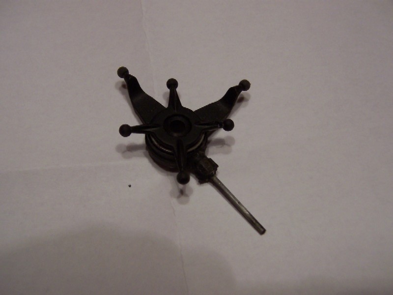

Hallo Wolfgang,
ich habe die Taumelscheibe auf die gleiche Weise mit ner Bueroklammer repariert, haelt perfekt, auch schon mehrere crashs ueberstanden.
http://www.rchelifan.de/download.php?id=18934
Ich wuerd mir an deiner Stelle keine sorgen machen und einfach so lassen...

Ich hatte mir ein altes Ritzel von einem Heckmotor genommen, die Zähne ein wenig abgefeilt wegen der Optik, dann habe ich da einen Stahlstift durchgeschoben, so das der ca. 1 mm hinten durchguckt.
In die Taumelscheibe habe ich ein Loch gebohrt ( Lager natürlich vorher raus ), dann CA an das 1mm Ende des Stiftes und auf die Rückseite des Ritzels und zusammen gepresst. Das hatte den Vorteil, das der Stift noch zusätzlich durch das Ritzel gestützt wurde.

Und so sieht die Reparatur mit nem alten Ritzel aus

Und so sieht die Reparatur mit nem alten Ritzel aus .
