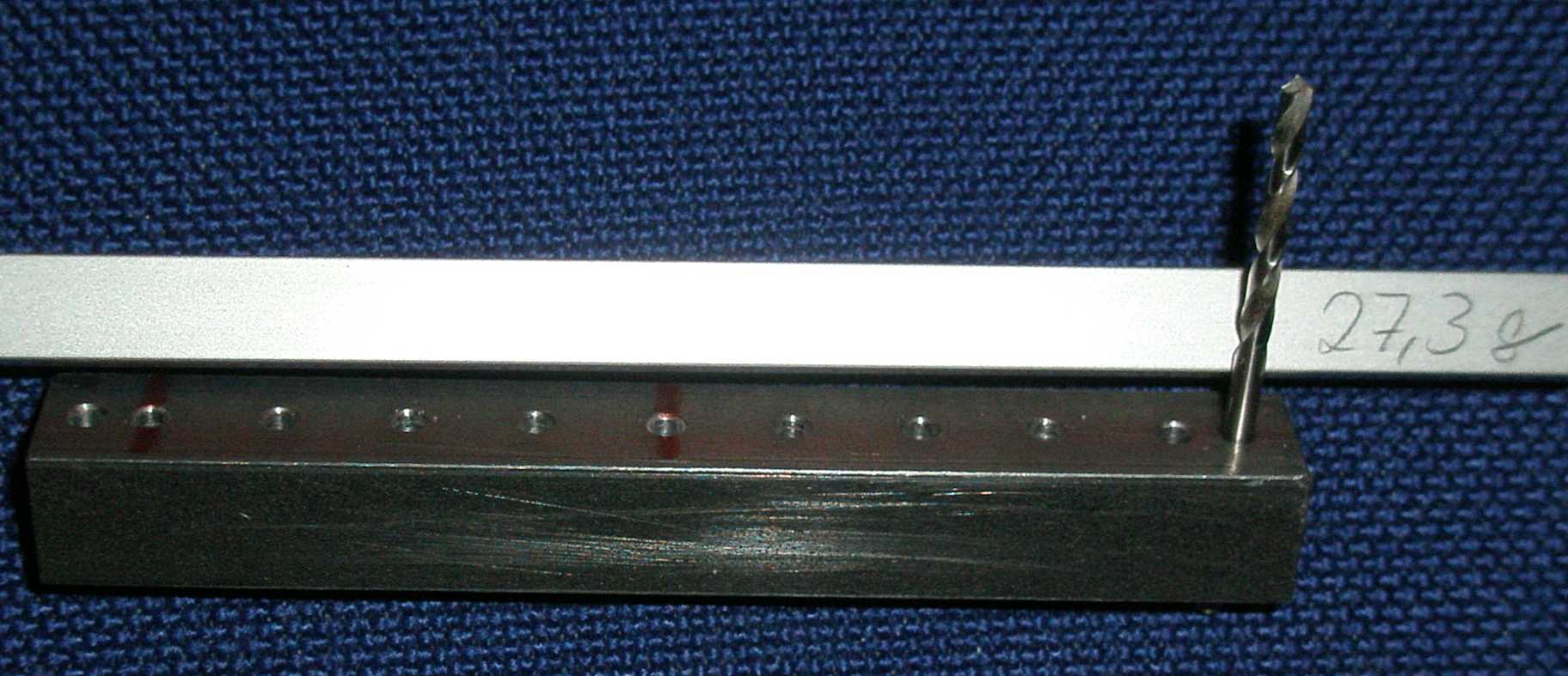

Rahmen aus Aluprofil 10x10mm.
Bohrschablone mit unbearbeitem Aluprofil.

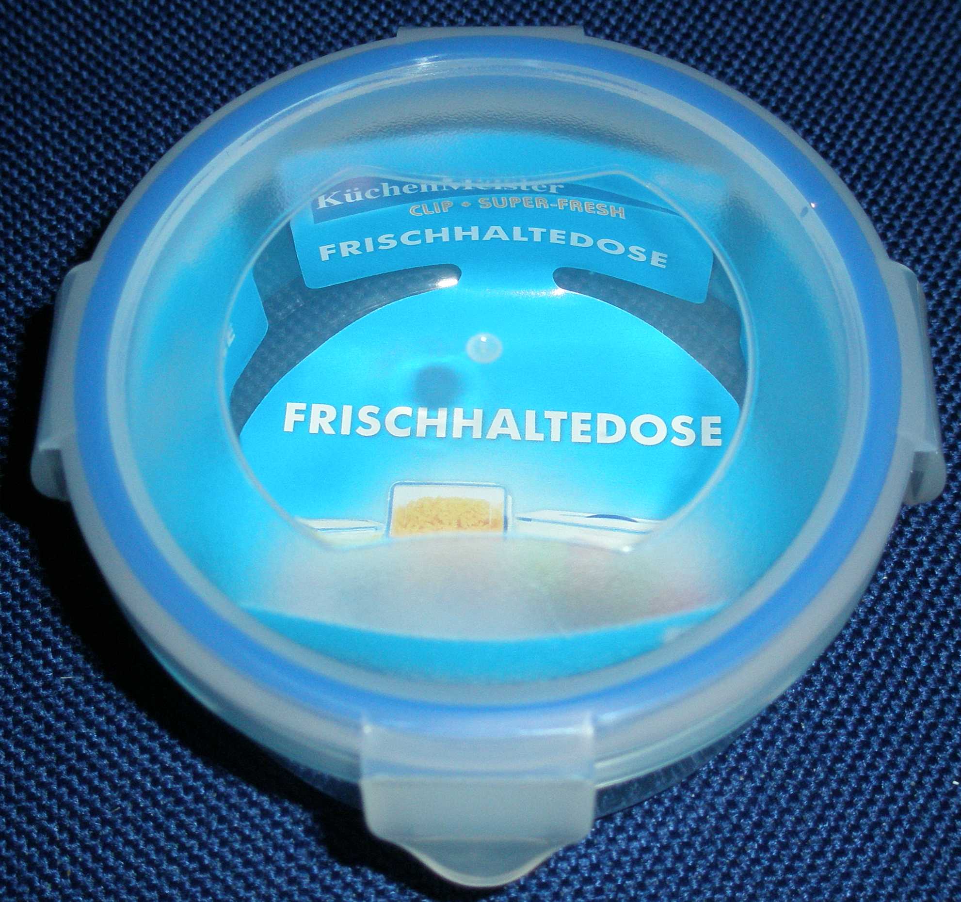

Box Frischaltedose vom NETTO, Innendurchmesser 90mm bei 45mm Höhe, das Ganze für €1,29.

btw. Das Bohren der Löcher hat 2,5 Stunden gedauert. Über 400mal bohren/Senken war angesagt. :headbang:

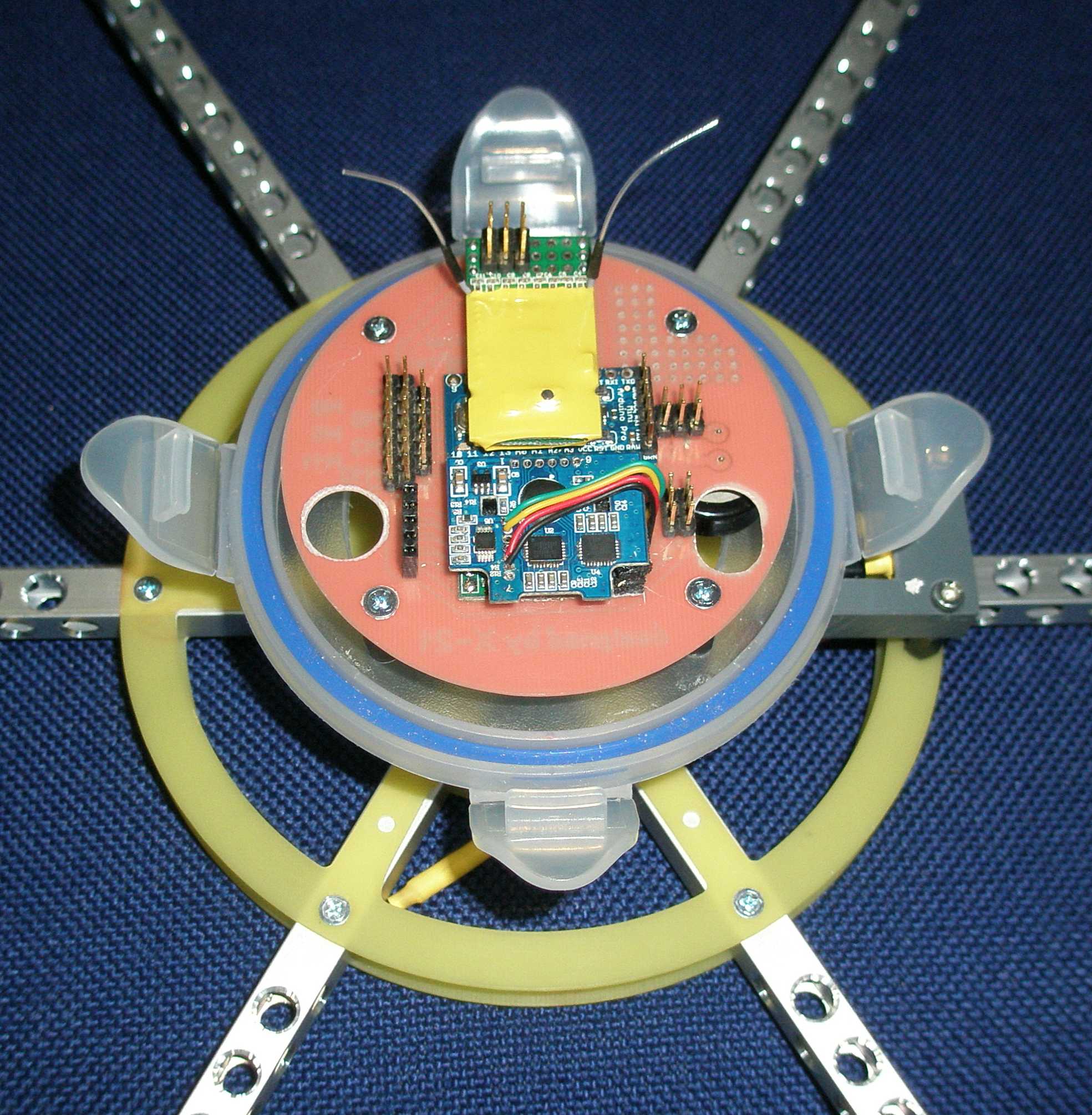

So nun zur Elektronik.
Es gibt zwar sehr schöne fertige Platinen, z.B. vom Warthox. Aber, das war mir Alles nicht nach der Mütze.
Es sollte so wenig wie möglich Verdrahtungsaufwand in der Box nötig sein. Übersichtlichkeit war angesagt.
"Nur" noch die 6 Motor Regler/Steller und die 2 Servos für die Kamera anstecken.

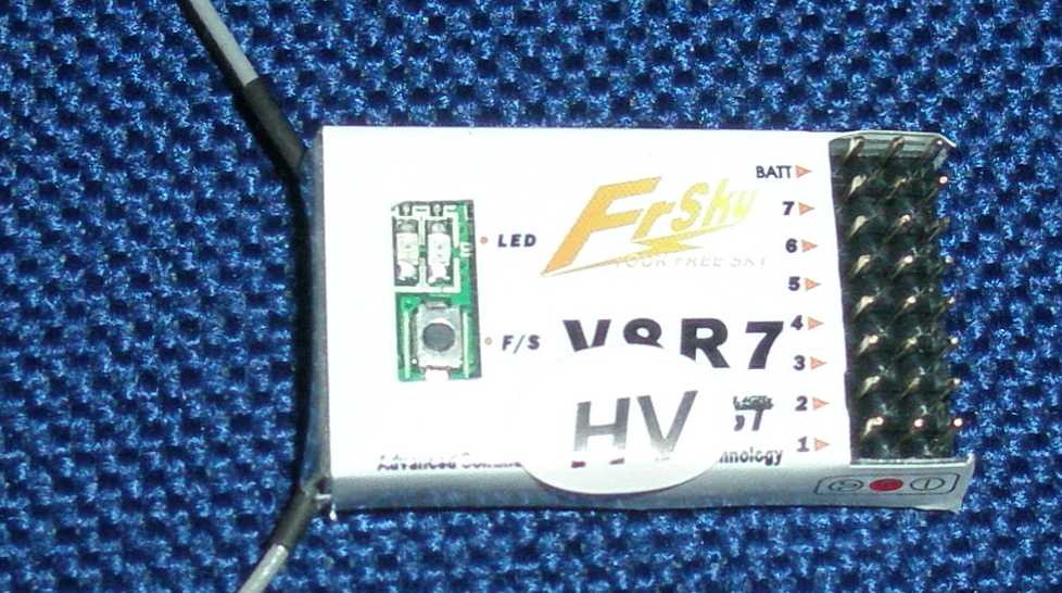

Auch der Empfänger , ein FrSky V8R7 solte fest angeschlossen sein und in der Box Platz finden. Er musste dazu aber derb abgespeckt und umgelötet werden.
siehe Bild:

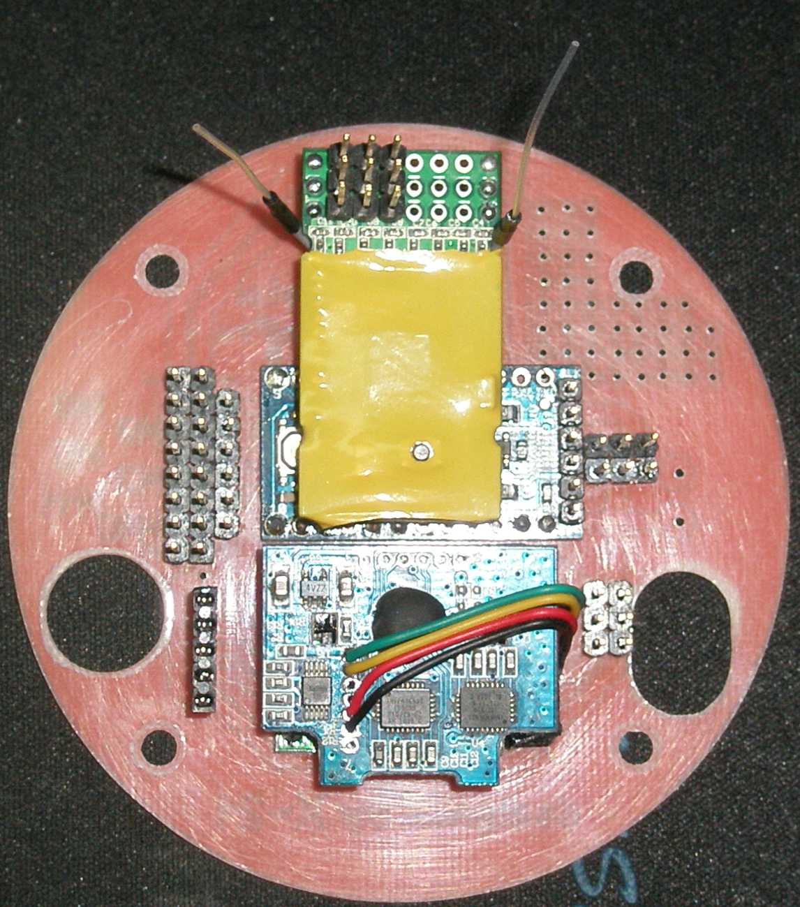

Mist, bei mir wird er einfach nicht angezeigt :?:

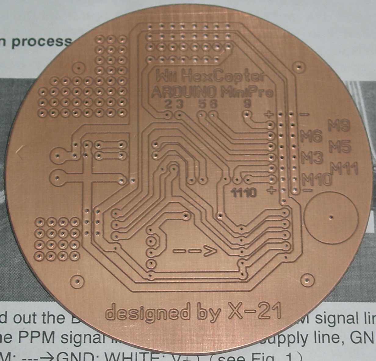

Arduino minipro 16Mhz 5V, Lagesensor BMA 020, WMP und evt. Luftdrucksensor BMP085 ebenfalls im Festanschluss.
Es musste also eine neue Platine her.
Da man ja irgendwann, so vor 30 Jahren, in solch einem Beruf tätig war und nicht Alles vergessen hat ging es frisch ans Werk.
Mit den heutigen Hilfsmitteln ist das ja kein Problem mehr.
Software "Sprint-Layout" war vorhanden.
Hier das Ergebnis:
Elektronik draufgebaut
Alles zusammen sieht dann so aus:

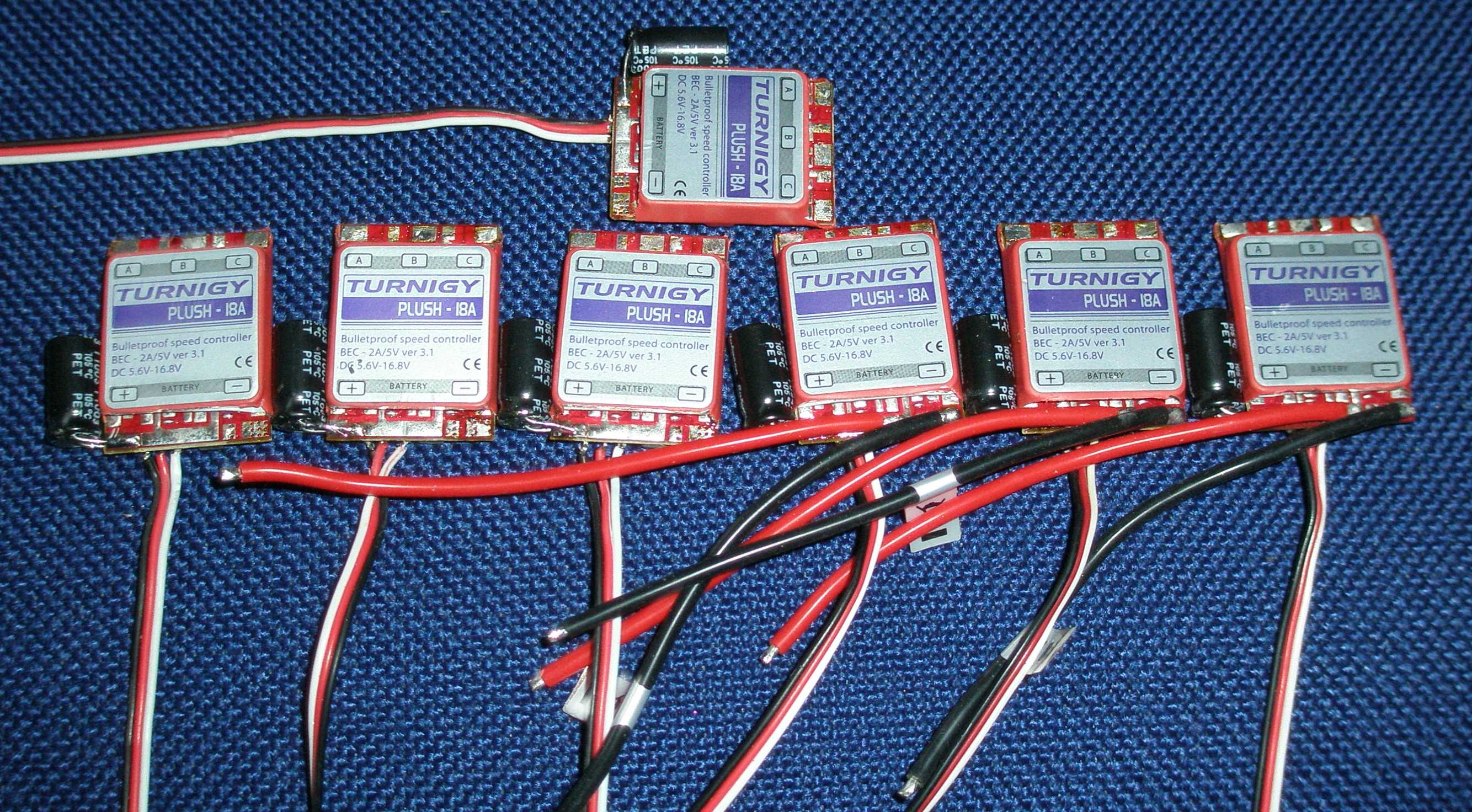

Weiter zu den Regler/Stellern, es sind dies "Turnigy Plush 18A" vom Hobbyking. http://www.hobbyking.com/hobbyking/stor ... oduct=2112
Regler vom unnötigem Ballast befreit und umgelötet, Anschlüsse geändert.
Regler + Ersatz
Regler + Ersatz

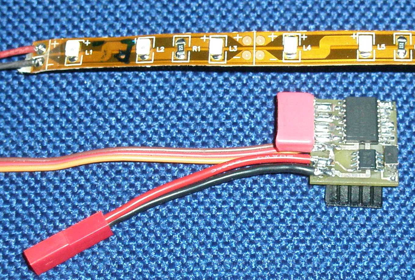

Dank Volker (VoBo) bekommt er auch eine Beleutungssteuerung mit LED-Ketten. http://www.rchelifan.org/viewtopic.php?f=255&t=82517
Beleuchtung
Beleuchtung

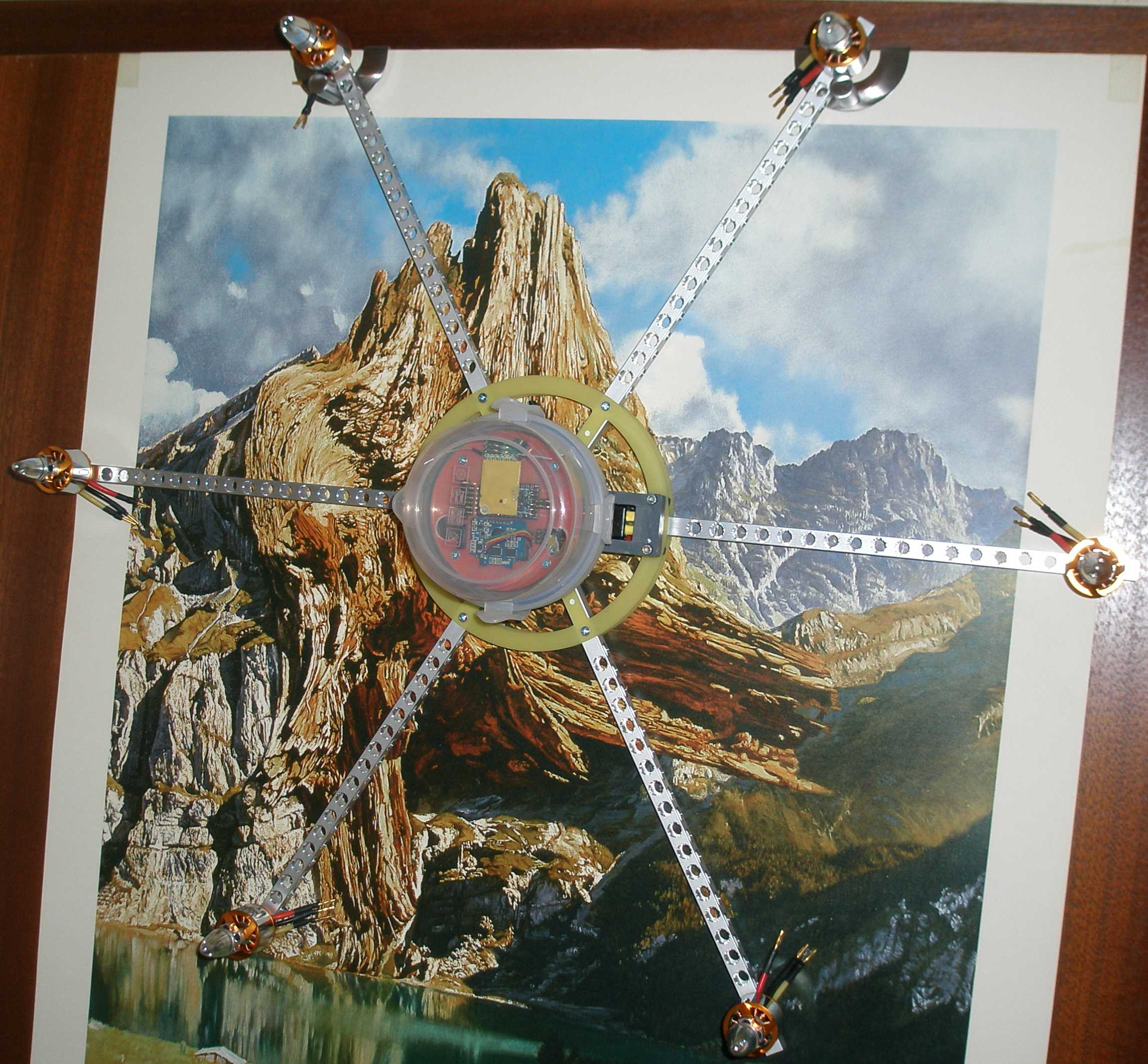

Das ist der heutige Baufortschritt.
So erstmal das letzte Bild mit montierten Motoren.
Fliegt schon, fällt beim fotografieren einfach runter
Morgen geht´s ans Regler/Steller einbauen und verkabeln.

Crizz hat geschrieben:Hast du schonmal ausgerechnet, wieviel du dadurch an Gewicht rausgeholt hast ?
Ich habe 16 Löcher pro Auslegerseite gezählt, macht bei 4 Seiten 64 Löcher und bei 6 Auslegern 384 Löcher ( :shock: Respekt vor der Fleißarbeit!)
Wenn die Ausleger 10x10mm sind würde ich auf 8mm Löcher tippen, macht pro Loch rund 50mm² und in Summe 19200mm²
Da die Wanddicke 1mm betragen dürfte wurde also ein Volumen von 19200mm³ oder 19,2cm³ entfernt, was bei einer Dichte von 2,7 g/cm³ für Aluminium ein Gewicht von Ca. 52g ergibt das entfernt wurde.

Es sieht jedenfalls so aus, als wenn es gut 40 % der Fläche einnehmen würde - kann evtl. gewaltiger wirken wegen des Versatzes, auf jeden Fall bin ich shcon sehr gespannt auf den weiteren Bericht und insbesondere natürlich auf den Erstflug :D

War echt ne Schweinearbeit mit den Löchern. Dank meines Freundes Helmut der mir die Bohrschablone gefräst hat ging es dann doch schneller voran.
Ein erster Versuch mit anreißen, körnen, bohren, senken habe ich nach dem ersten Arm abgebrochen.
Zur Gewichtsersparnis, Arm ohne Löcher 27,3g, mit Löchern 20g also Alles in Allem ~44g minus. (420 x 7mm Löcher)

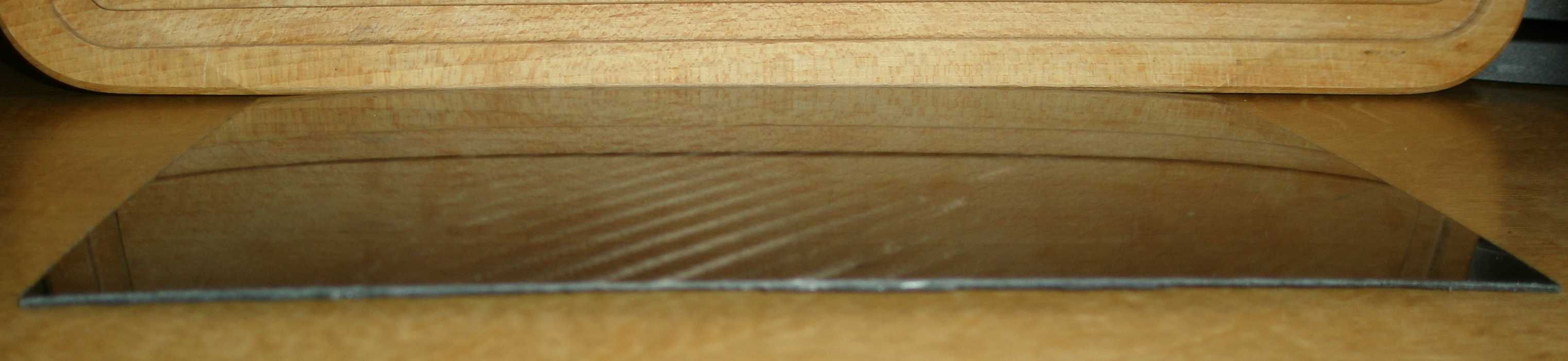

Natürlich hätte ich die Centerplates auch gern in CFK gehabt.
Aber die Platten die ich im Nachbarforum vom Franz S. gekauft habe waren zu ballig und ließen sich nicht plan auf der Fräse aufspannen/kleben.
Hier das Bild der CFK-Platte, ich weiß nicht ob ihr das sehen könnt aber das Ding ist ballig und es wird schon etwas Kraft benötigt um es unten zu halten.

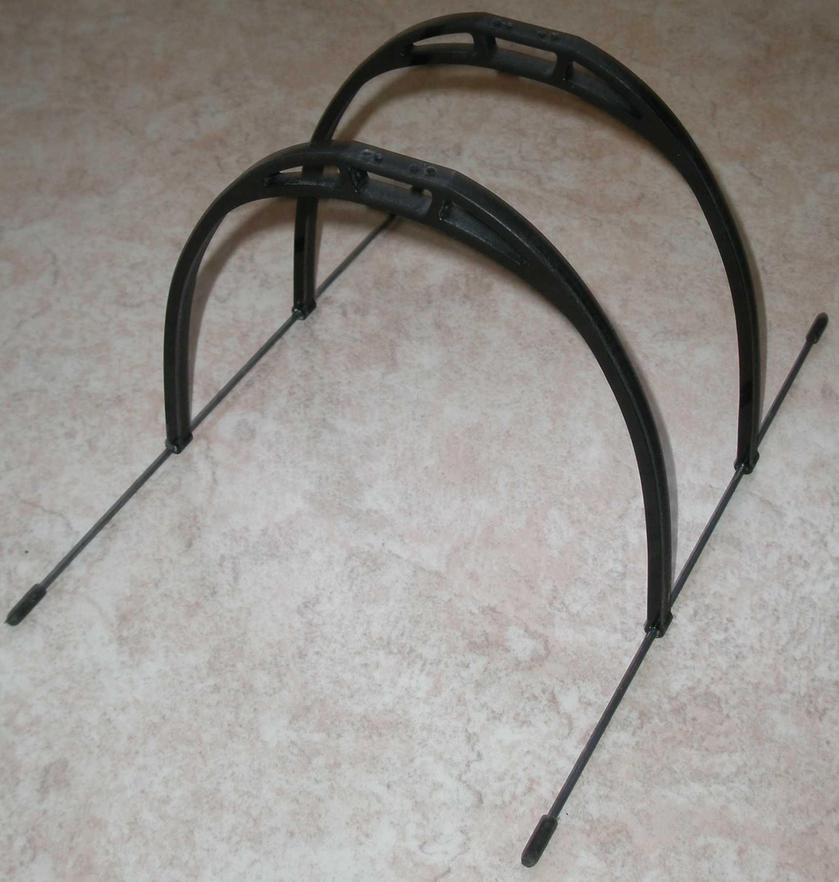

Landegestell habe ich dieses hier, ist von https://www.mikrocontroller.com/index.p ... 809157448e und wiegt satte 82g.

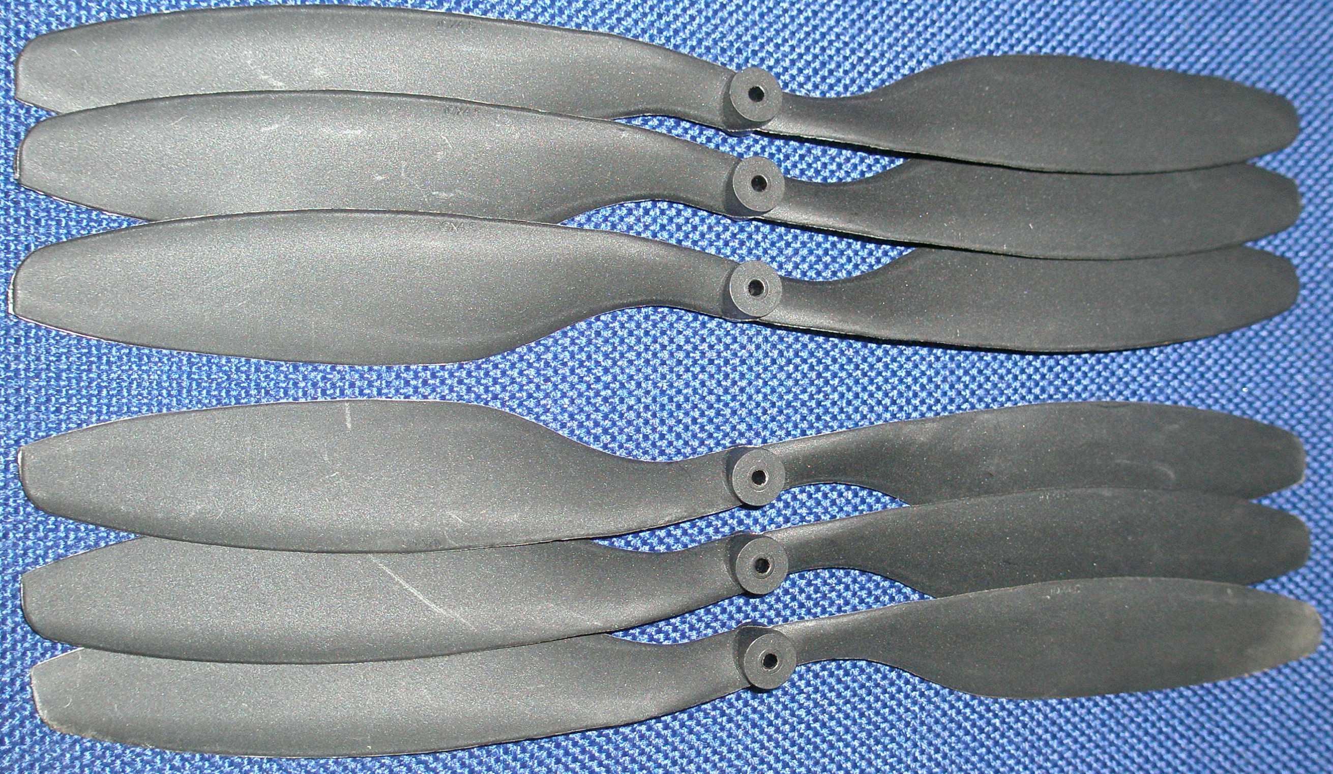

Propeller ebenfalls von da https://www.mikrocontroller.com/index.p ... 809157448e
Propeller 10x4,5"

Zum Empfänger V8R7 von FrSky, dieser stellt an seinem 8. Anschluss (Batterie) auch das Summensignal zur Verfügung.
Da ich schon einmal zurechtgewiesen wurde wegen fremder Bilder hier der link zum Bild/Manual.
http://www.frsky-rc.com/uploadfile/2010 ... 635105.pdf

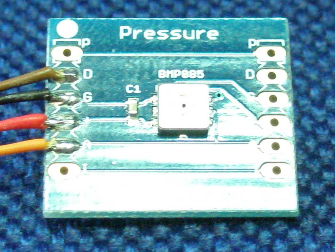

Habe hier noch dieses hier, BMP085, von http://jeelabs.com/products/pressure-plug
Da jeder seine Anschlüsse mit anderen Kürzeln versieht weiß ich jetzt nicht was hier SDA, SCL usw. entspricht :idea:

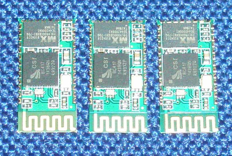

Hatte irgendwo in einem anderen thread dieses Teil gesehen und daraufhin erst mal haben wollen.
http://www.goodluckbuy.com/serial-bluet ... rs232.html
Bestellt, bezahlt per PayPal, nach einer Woche war das Geld plötzlich wieder da.
Hmm,dachte haste wohl Pech gehabt und wird wohl nichts mehr kommen.
Gestern Post und da waren dann diese Teile drin plus eine große Rolle Kaptonband. :shock:
Bluetoothshield
Bluetoothshield
Für umsonst kann mans ja nehmen. Total cost: $26.17
Yacco, ich glaube Du hast das Dingen auch im Einsatz. Eins im Copter das Andere in der ConfigBox?
Kann ich das auch noch auf DEM Copter gebrauchen oder ist es doch wertlos für mich DAU :idea:
Einbinden in die Soft vom Copter und ConfigBox oder läuft das einfach so?

Das mit dem Bluetoothmodul gestaltet sich wohl doch etwas schwieriger.
Wenn man jedem link folgt so wird man immer irrer im Kopf. http://www.endasmedia.ch/projects/bluet ... metrie.php
Hätte noch mehr links, leider landen sie fast alle auf Seiten die nicht meine Muttersprache sprechen.
Also bleibe ich bei der drahtgebundenen Verbindung. WiiCopter---> ConfigBox
Wer also Interesse an so einem Modul hat kann sich ja mal melden. yacco, tracer, criss, cristophB usw.
Portokosten ansonsten nichts.

X-21 hat geschrieben:Wer also Interesse an so einem Modul hat kann sich ja mal melden. yacco, tracer, criss, cristophB usw.
Also ich persönlich habe kein Interesse an einer Conbfigbox, habe jetzt schon zu viele Programmierkarten.
USB und ne gute Soft auf dem NetBook ist mir lieber, das ist eh immer dabei.

Hallo tracer
tracer hat geschrieben:
Welches ist "ne gute Soft"?
Meinst Du hiermit z.B. die MultiWii1_pre7 + GUI Darstellung?
Hast Du evtl. noch was Anderes, und gibst mir einen link?

#15 Re: "WiiMy HexCopter" Baubericht
Tracer meinte das eher allgemein, also das ihm eine USB-basierte Lösung lieber ist als zusätzliche Hardware zur bereits vorhandenen.
