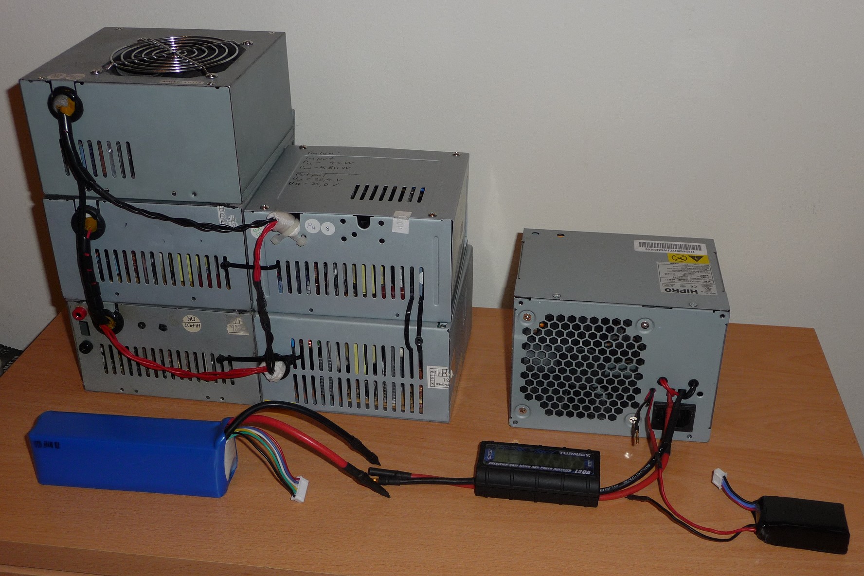

Gestern hatte ich mal Zeit auf die Mülldeponie zu fahren...
Habe ein PC Netzteil genommen, die ganze Elektronik bis auf den Lüfter ausgebaut und
fünf Stück von diesen Widerständen verbaut: http://cgi.ebay.at/100W-5-ohm-5R-Alumin ... 3f072fd25e
Den Lüfter habe ich noch umgedreht, damit er die Widerstände anbläst...
Das ganze war nur eine Arbeit von ca. 1Std. Die Widerstände werden so sicher nicht optimal gekühlt, aber dafür gings schnell und ist schön kompakt in einer kleinen Box.
Die Widerstände dürfen max. 270°C warm werden, begrenzende Faktor ist das Lötzinn, dass bei 175°C schmilzt.
Bis die Widerstände an 6S etwa 160°C erreichen vergehen aber 2min also genug Zeit um einen meiner LiPos auf Lagerspannung zu bringen bzw. Messungen durchzuführen.
Lg. Jürgen
