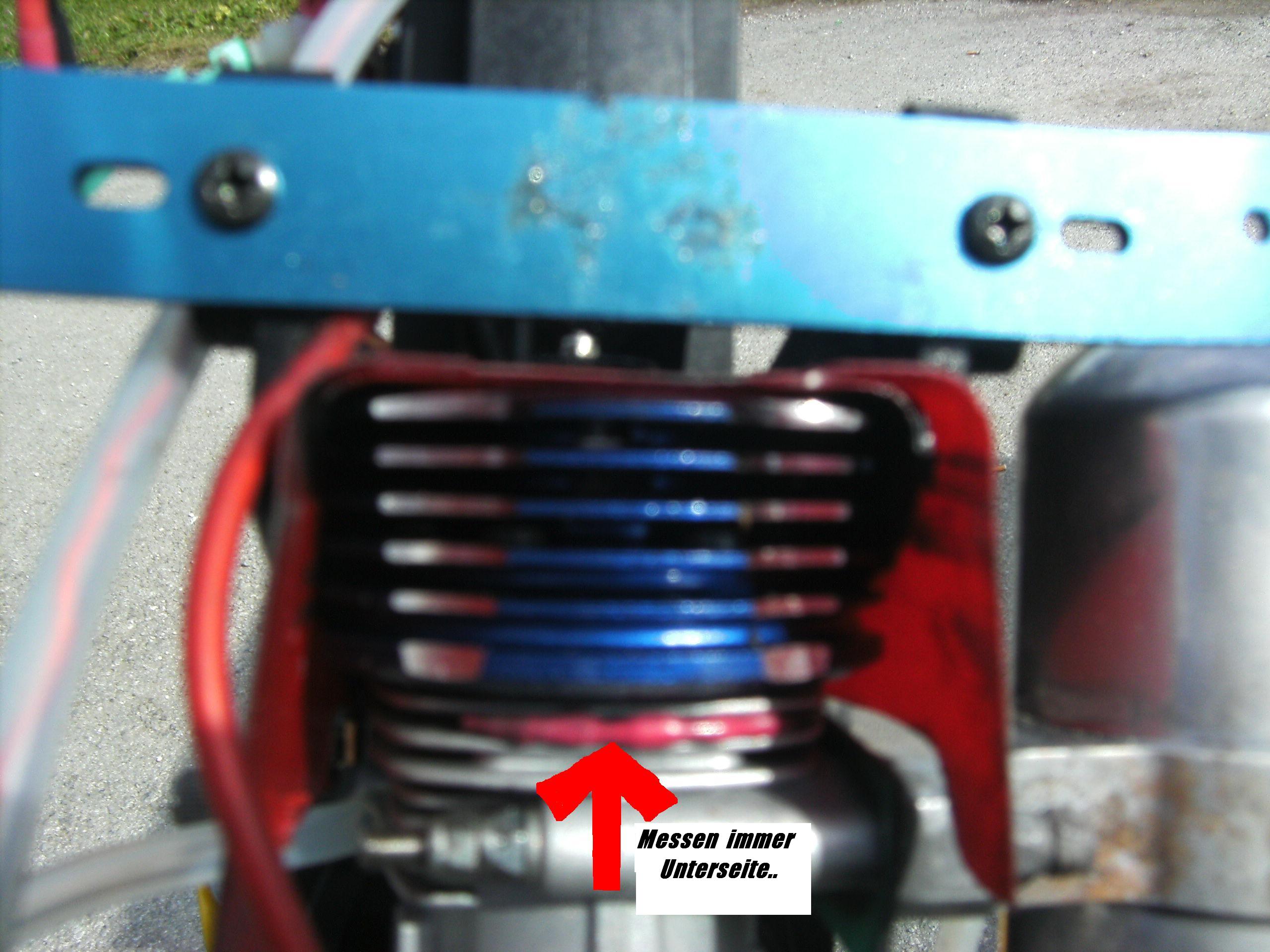

Das ist bestimmt nicht die beste Position, aber als Referenzmesspunkt hat es sich bisher durchgesetzt. Dadurch können eben die Temps verglichen werden ohne erstmal lange über den Referenzpunkt zu diskutieren.
//EDIT by tracer: Formatierung des Bildes geändert, konnte nicht jeder den Text lesen
auch Edit: Öm jo, Danke

wir messen immer neben der kerze
mfg Basti

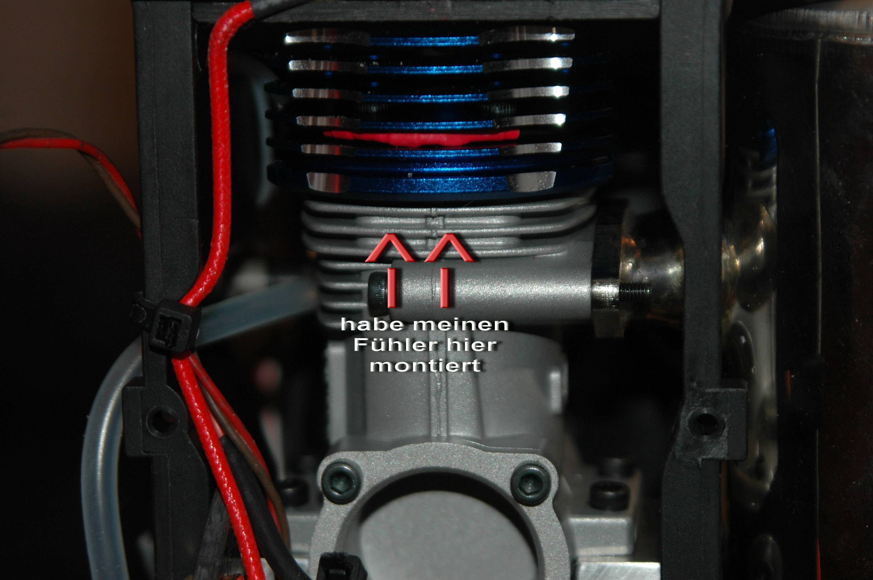

habe meinen Fühler zwischen der 1 und 2 Rippe unterhalb des blauen Kühlkopfes gesetzt. (so wie auf dem Bild war es früher)
Hersteller erlaubt zwar das Verlängern der Leitungen aber ich würde es nicht tun. Motorausbau dauert doch nur 10min. Übrigens brauchte ich meinen Motor an meiner Sceadu dafür nicht ausbauen. Den Motitor habe ich mir auf das Seitenteil geklebt.
Gruß Gerd

Danke dir Georg.
Habe meine Anleitung auch durchgelesen, aber da steh davon nix. Aber wie du schon sagtest, bis auf die Farbe sind die Dinger wohl gleich.
@Gerd
Danke für die Fotos und deine Meinung. Ist halt schon ein Argument die Kabel nicht zu durchtrennen und so zu montieren.
@Gerd

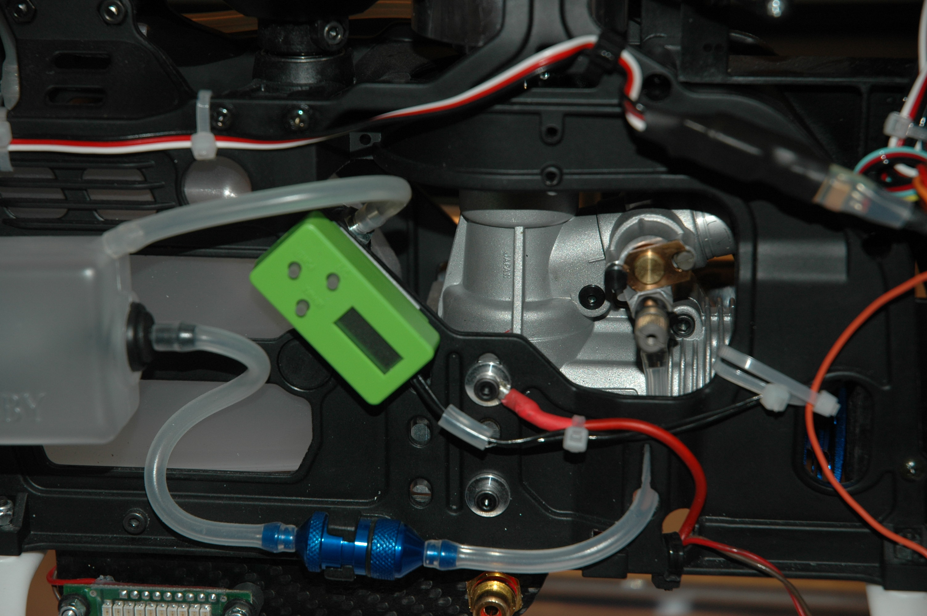

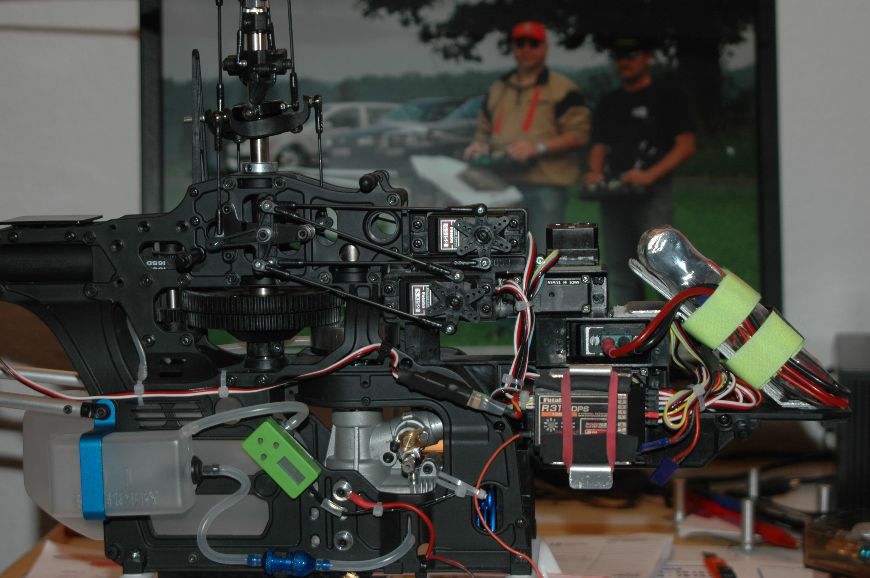

ich habe mein Helitron dank des längeren Kabels auf dem Heckrohrhaltr montiert. Da kann ich es direkt nach der Landung ablesen und laufe keine Gefahr, daß es bei "unsachgemäßer Betankung" mit Sprit eingesaut wird - denn das verträgt es nicht so gut (habs unfreiwillig mehrmals getestet...).

#15 Re: Wie und wo den Temperaturmonitor befestigen???
Also ich messe an dieser stelle so wurde es mir von einen Profi gesagt ....
